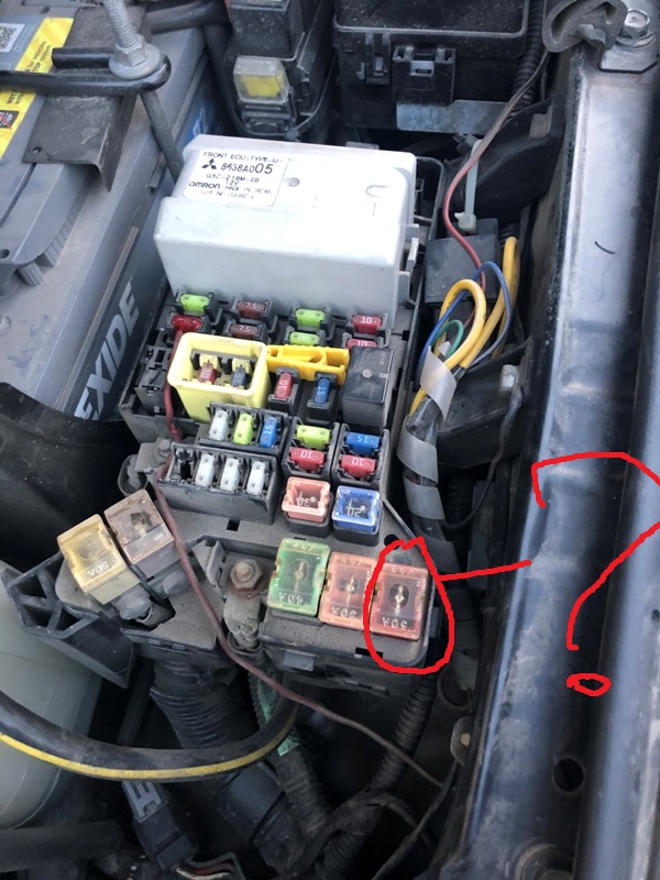

Заметил, что выжирается почти оба аккума за 2 дня почти вноль. Стал искать утечки.
При постановке на охрану держится расход в 1.4-1.5А (вместо 0.04)- соответственно ночь выдерживают, если день - то уже не завестись.
Методом отключения предохранителей под капотом - выяснил что это 30 предохранитель (электродвигатель вентилятора отопителя или просто отопитель 50А).Рисунок прилагаю.
Причём как только его вынимаю - расход падает сразу до 0.05А. Вставляю (машина на охране) - происходит скачок почти до 12А потом медленно падает до 1.5А.
При вынутом - всё продолжает работать и печка и вентилятор и всё остальное. Если вынуть в салоне предохранитель печки - то вентилятор перестаёт работать.
Нафига их 2-а? под капотом и в салоне?
Стоит так же вебаста - отключал её - токи не падают. Помогает только вынутый этот 30-ый 50А предохранитель.
Парни, подскажите где копать? что Я вообще отключил, если всё как работало - так и работает. или может он за что-то другое отвечает?
Pajero 4 30-ый предохранитель под капотом жрёт 1.4А
