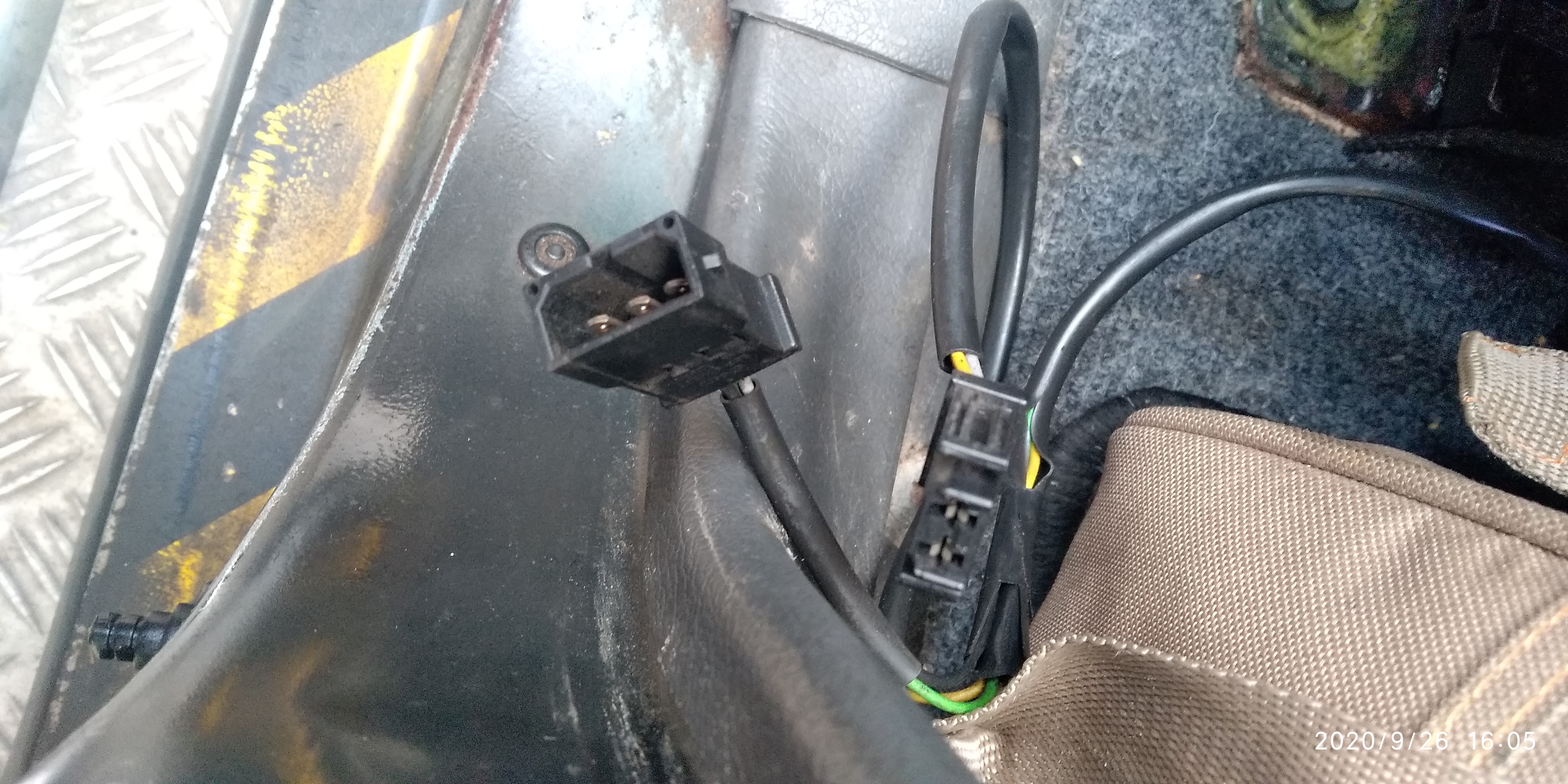

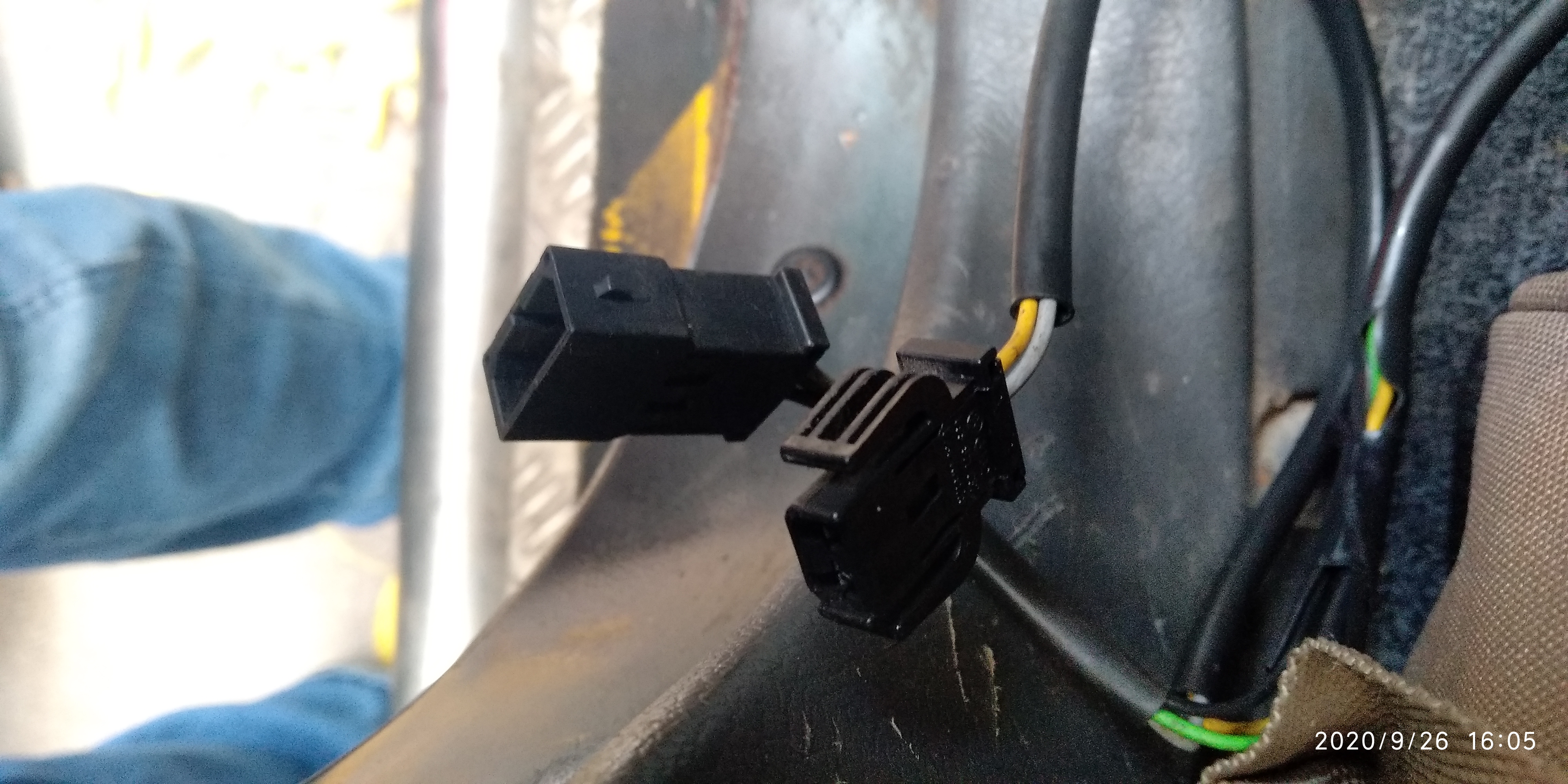

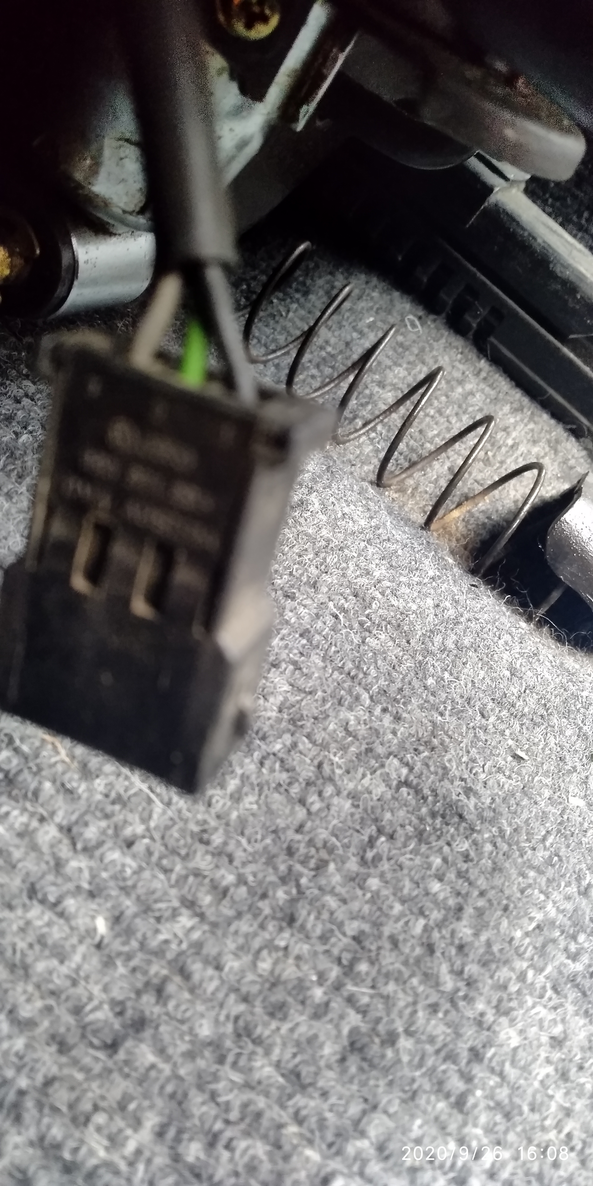

подскажите..... Хочу восстановить подогрев приобретенных неродных кожаных сидений...
есть выходящие разъемы на водительском трех и двух пиновый на пассажирском трех пиновый....
какие варианты подключения есть... гугл не очень помог...

Простым языком : на паджерах 1й обогрев - сидуха и спинка в параллель, 2е положение - последовательно. Когда восстанавливал у себя, "угольную " нить с проводом соединял обжимкой , хвостом от обычной неизолированной клеммы (кусачки в помощь! ))
Обжимка, естественно, правильная как и под некастрированную клемму

)) Привет... попроще... а лучше схемку хотя бы от руки...нужно ли реле? ... кнопка подходящая вроде есть ...подсоединить планирую к прикуривателю возле подлокотника...в авто до этого обогревателя сиденья не было...Chumahod писал(а): ↑ Простым языком : на паджерах 1й обогрев - сидуха и спинка в параллель, 2е положение - последовательно. Когда восстанавливал у себя, "угольную " нить с проводом соединял обжимкой , хвостом от обычной неизолированной клеммы (кусачки в помощь! ))

А там в бороде нигде нет атавизма в виде штатного куска проводки для обогрева?

Есть!

Красный и черный, два провода, колодка плоская(черная).кв 2примерно

а где та колодка лежит?алексей - Маленький Мук писал(а): ↑ Красный и черный, два провода, колодка плоская(черная).

на полу в тунеле возле ручника, у мну покрайней мере там

))) так кто нить подскажет как два тройных и один двойной разъем подключить ? ....

Как как , в паралель, Серег,лезь в схеммы, если нет на П2 исщи в других, спорте,трешке, они все одинаковы (тройной через кнопку) там ж два режима

если заглушку из которой рученик торчит, снять, разъём виден, или он правее?алексей - Маленький Мук писал(а): ↑ на полу в тунеле возле ручника, у мну покрайней мере там
ЗЫ комрады, если кто туда полезет, сфоткайте плиз разъём. Не горит, просто валяются кнопки со жгутом, седла с подогревом, а куда это счастье втыкать пока не смог найти
