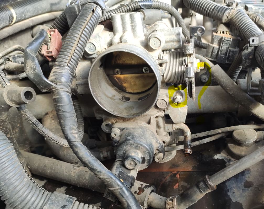

Скажите, над разъемом датчика ПДЗ или датчиком холостого хода? Резиновых заглушек у меня там нет.. Есть только один болт с меткой краской спереди от впуска, регулировочный, как я понял (пометил на фото желтым).

Во первых, как чистил? Снимал, разбирал, что именно?
Если ничего лишнего не трогал, то регулируется винтом (если смотреть со стороны правого крыла, то в верхнем левом углу, в отверстии ) на прогретом (85-90 гр.) ДВС, при выключенных потребителях и кондее, руль прямо. TPS выставить около 600 мВ. Винт закручиваешь - значение РХХ увеличиваются, выкручиваешь - уменьшаются. РХХ вставляешь 7-10 шагов, при этом угол опережения должен установиться 9-11гр. (может незначительно меняться), обороты ХХ - 650-750 об/мин. Не торопись, обороты и угол устанавливаются эбу и их изменение может занять до 15 мин (обычно 2-5) Иногда, если долго не выставляется, помогает заглушить, отключить аккум (1 мин. достаточно) и повторить регулировку. Если не получается, значит есть где-то проблемы.

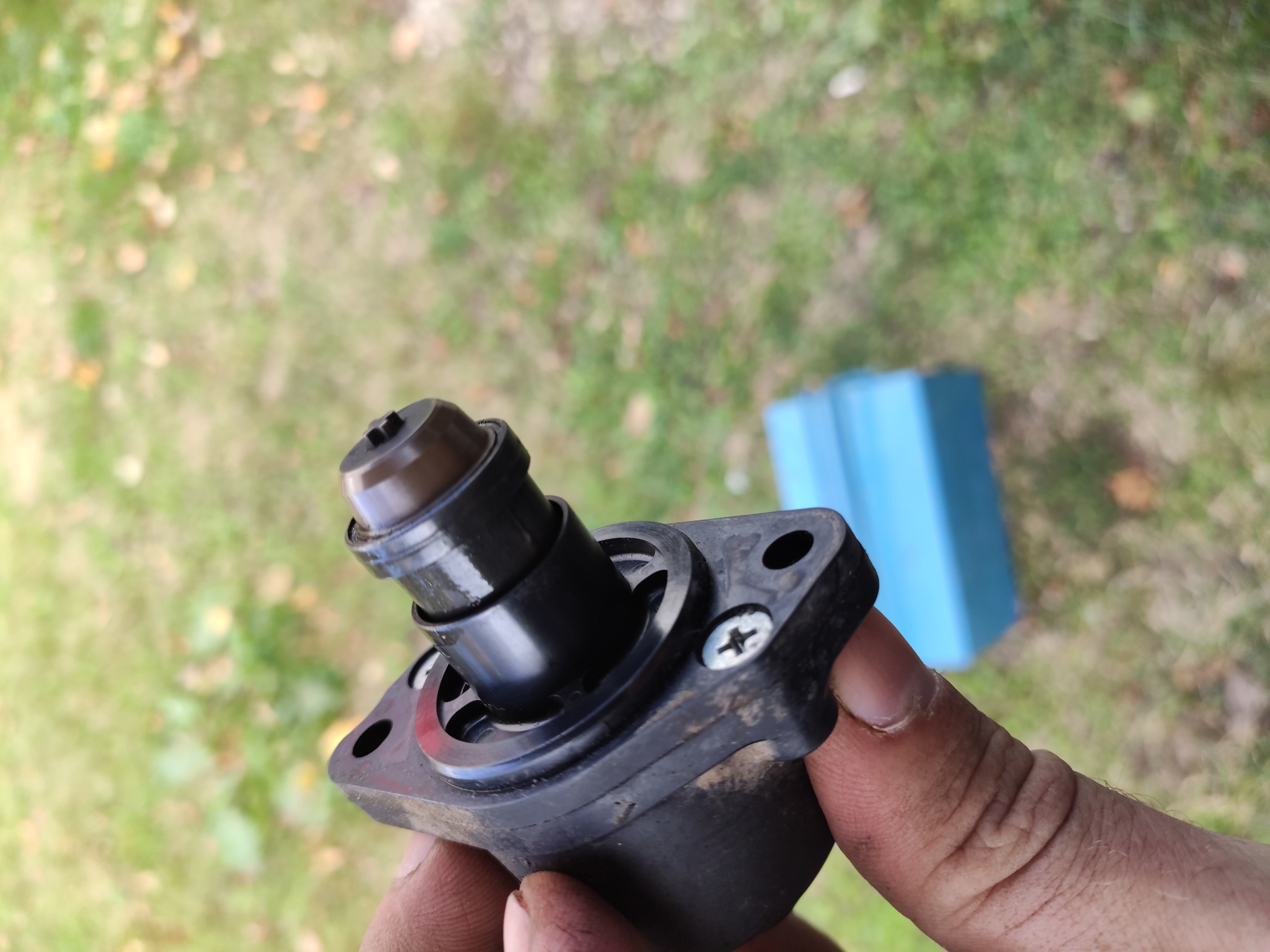

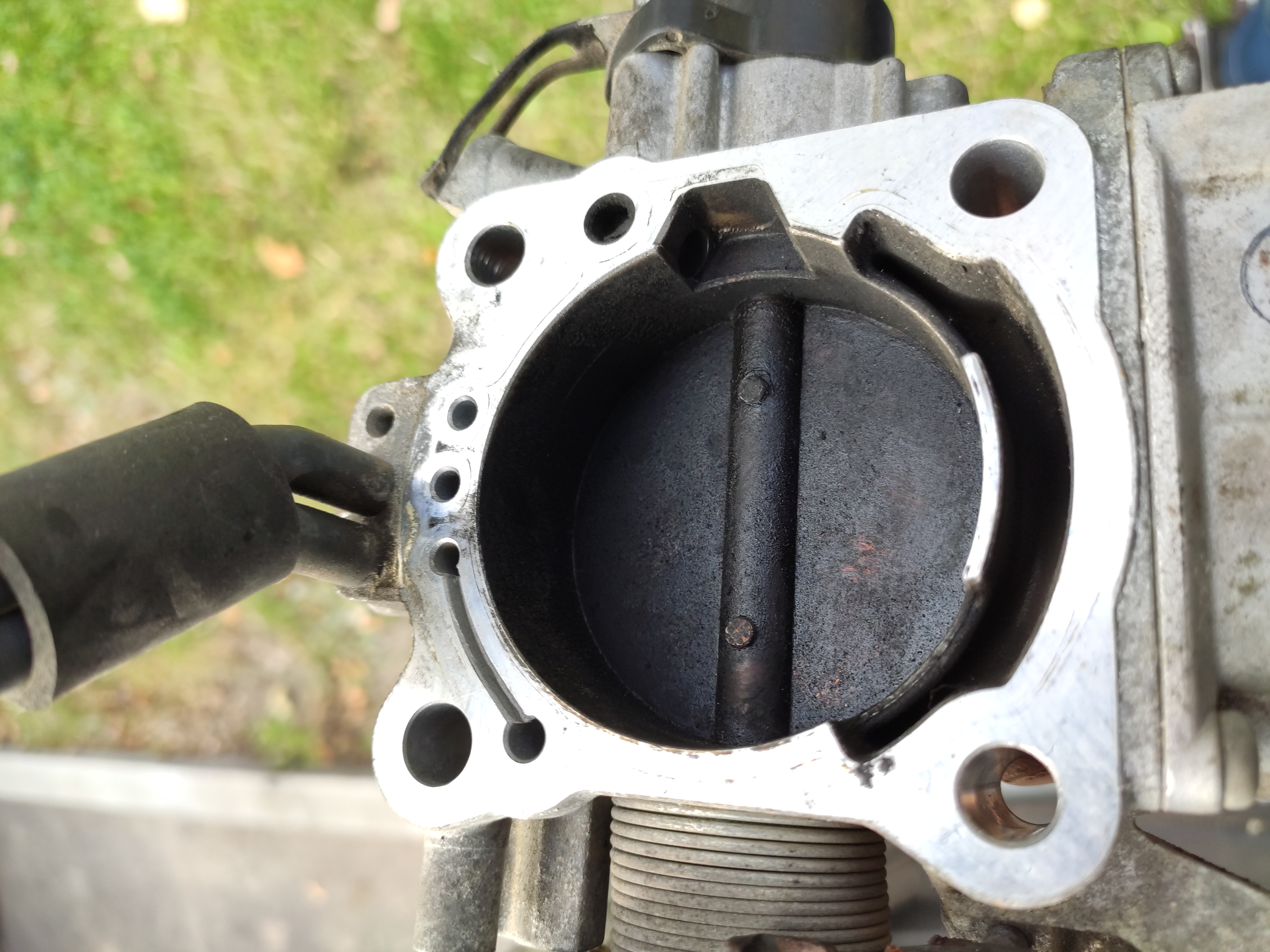

Снимал сам узел дроссельный, то есть снимал патрубки ОЖ, контакты двух датчиков (ДПДЗ и РХХ) и две трубки сверху с желтой и зеленой маркировкой. Когда снял узел ,отсоединил датчик холостого хода (на фото уже чистый) и все отчистил карбклинером. В принципе я ничего не трогал вообще, что регулируется. Может стоило машине дать поработать с полчаса? Просто стемнело уже, двигатель прогрелся, а обороты так и остались на 1000. Вообще спасибо за развернутый ответ, завтра на работу поеду,покатаюсь,а там уж к вечеру и посмотрим, если все так и останется-буду регулировать.

Ещё надо было выкрутить винт регулировки, который я указал на картинке, очистить его и байпасный канал, который он перекрывает, промыть и продуть каналы, на которые одеваются тонкие шланги и желательно разобрать и промыть клапан FIAV (в нижней части дросселя, заслонку можно увидеть через гнездо клапана РХХ)

там где стрелочка, его закручивать, только аккуратно. не срезать шлиц.
