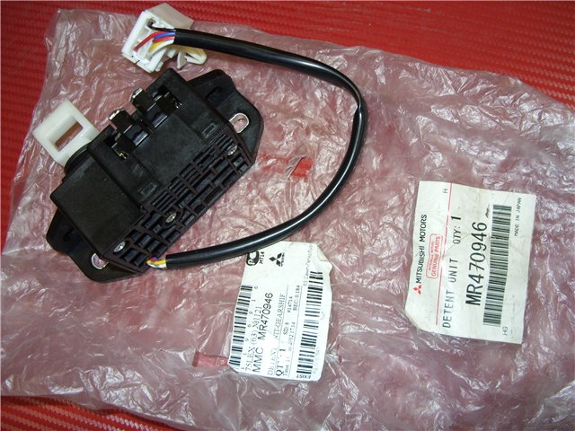

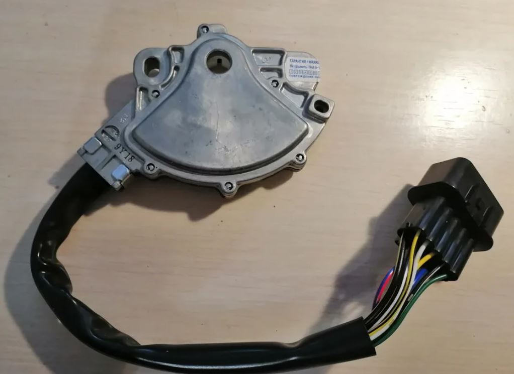

Добрый день коллеги, мицубиси монтеро 3 2001 года. Такая же неисправность, утром завелась хорошо но передачи АКПП переключались туго. После поездки пытался завести в положении Паркинг но тишина на стартере. После 10 минут раздумий попробовал завести в положении Нейтраль и получилось. Приехав домой повторил эксперимент с тем же результатом. На паркинге тишина а заводится на нейтрали. Позвонил на сервис там сразу говорят менять тросик. Подскажите что нужно смотреть в первую очередь? И можно пока ездить с такой неисправностью?
Ранее было такое что иногда при выключенном двигателе в положении паркинг не вытаскивается ключ. Приходилось ручкой АКПП нажимать на кнопку и двигать слегка вперед-назад. В ветке про спорты подсказали что это скорее всего ингибитор. Его нужно менять или можно почистить?
У меня нет возможности делать это самому и я хотел отогнать на сервис.
tramps
Сообщения: 96
Зарегистрирован: 15 окт 2019, 13:13
Двигатель:: 6G74-MPI (3,5 л) бензин
Мой автомобиль(и):: Мицубиси Монтеро 3 2001 г.в.
Откуда: Россия
Благодарил (а): 23 раза
Не заводится на паркинге
Сообщение tramps »
И все таки какой из них ингибитор?

Верхний
