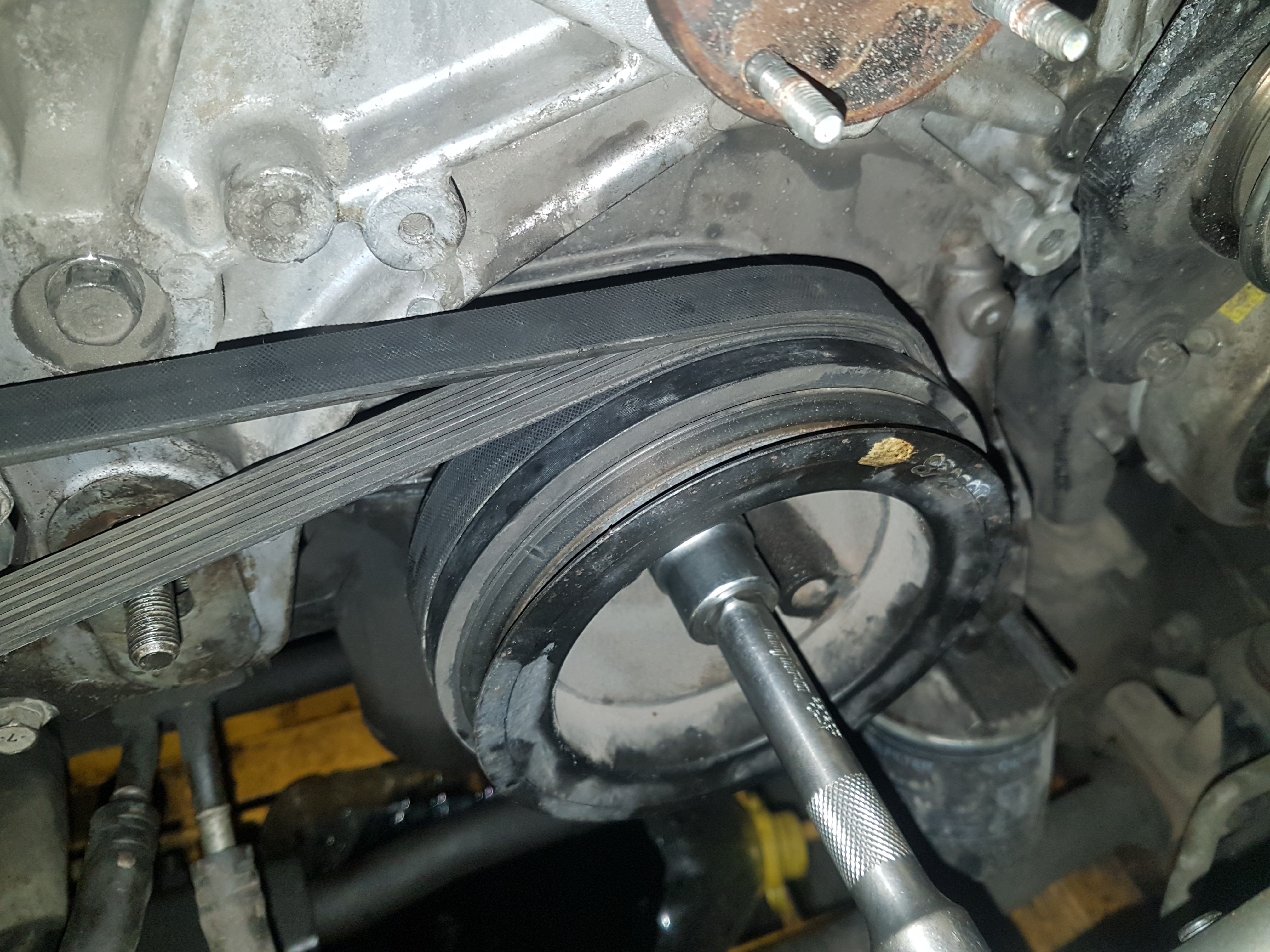

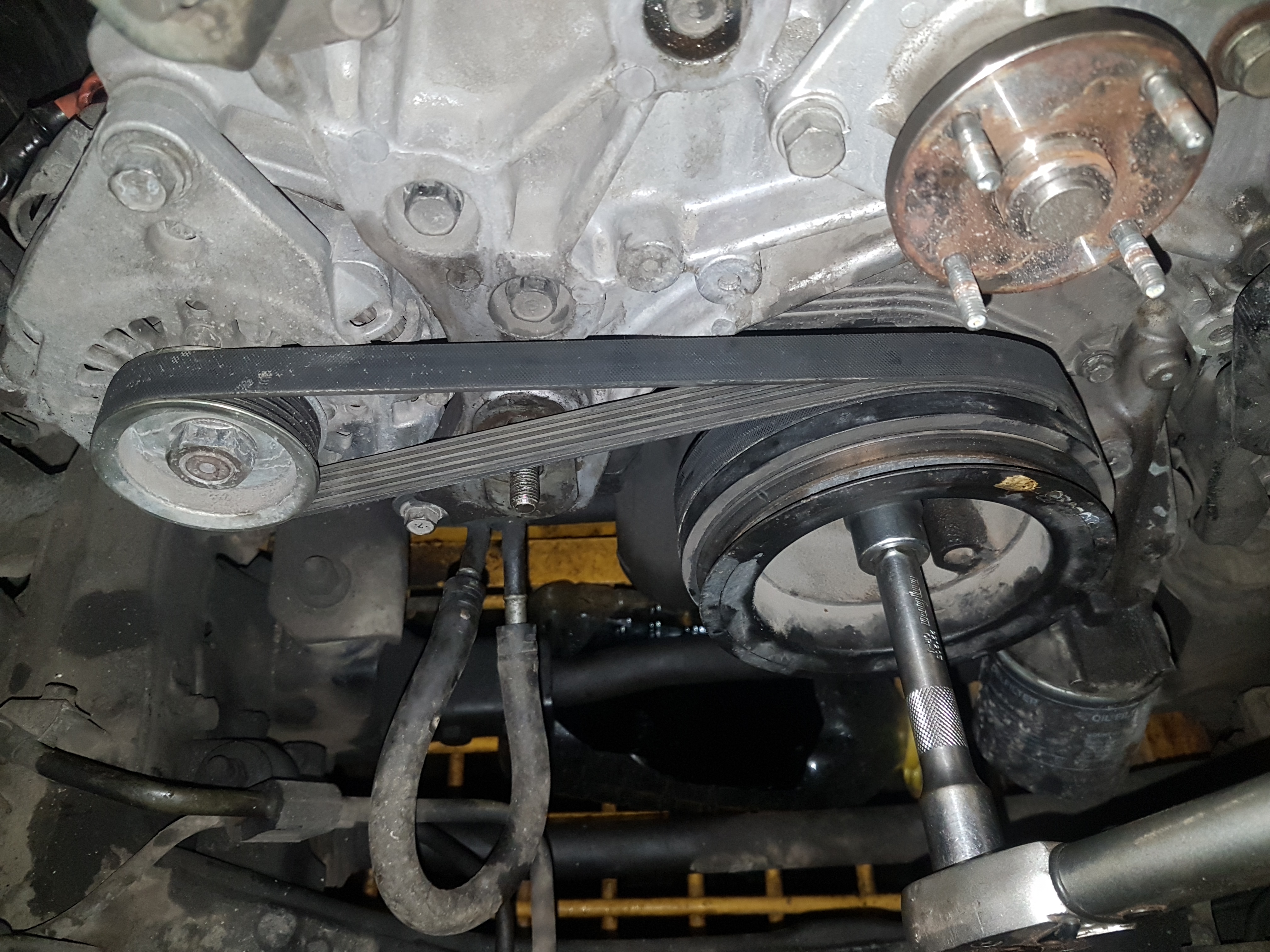

Много где на форуме читал о проблеме фиксации кв при затяжке и откручивании.
На самом деле фиксатор кв всегда с собой
Делаю так на всех авто уже много лет.
Может кому пригодится
pajero sport 08г 6g72 акпп
Рajero4 15г 3.0 акпп

6G72 Странный стук
Сообщение Leap »
Не знаю недавно менял ремень, купил ключ динаметрический, сварил приладу держать шкив колена, но надо закручивать вдвоём, один держит шкив колена изготовленным ключом, второй тянет моментом (я тянул в 3 захода 110, 150, 190)), вроде все хорошо, болт и шайбу новые взял, болт новый поставил, шайбу оставил прежнюю
