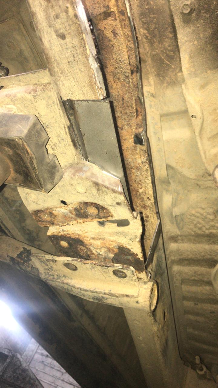

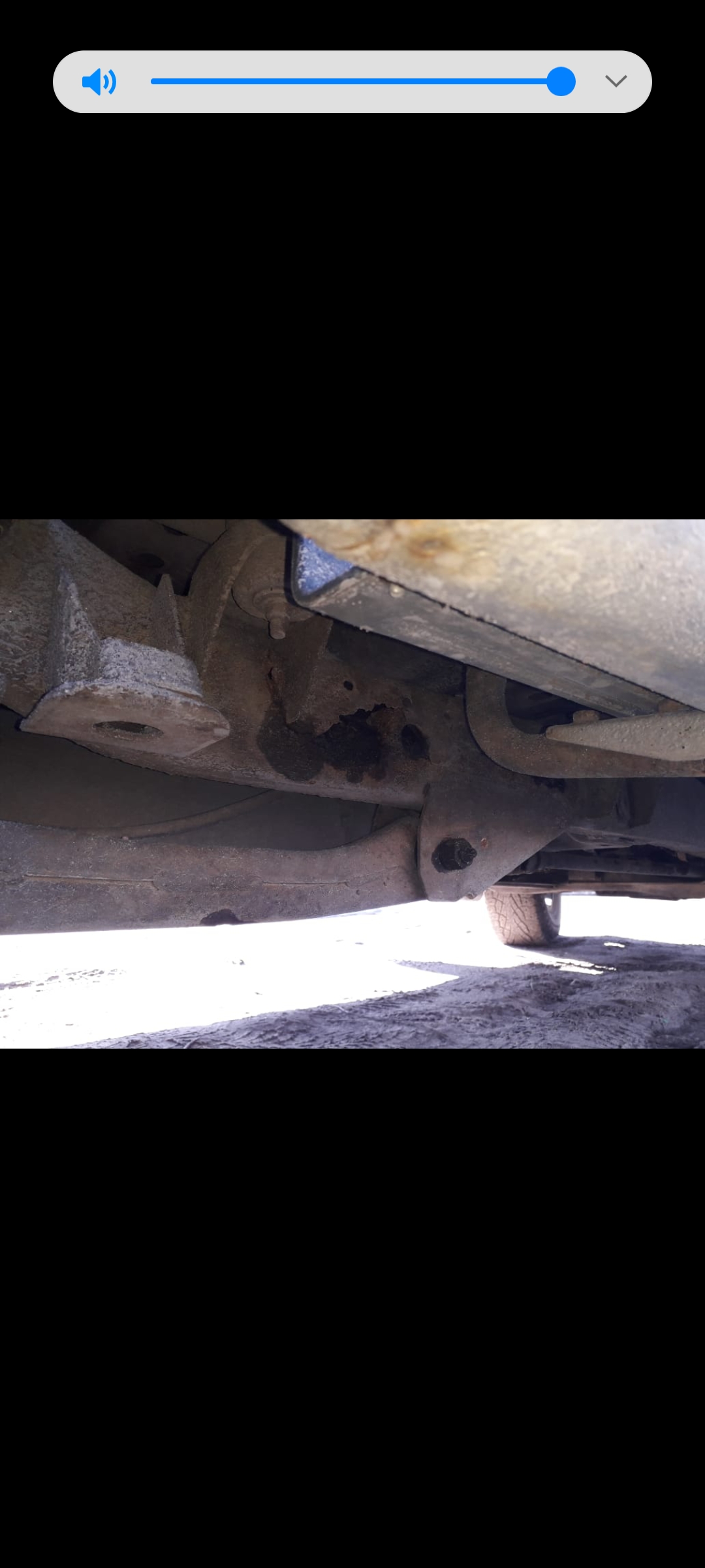

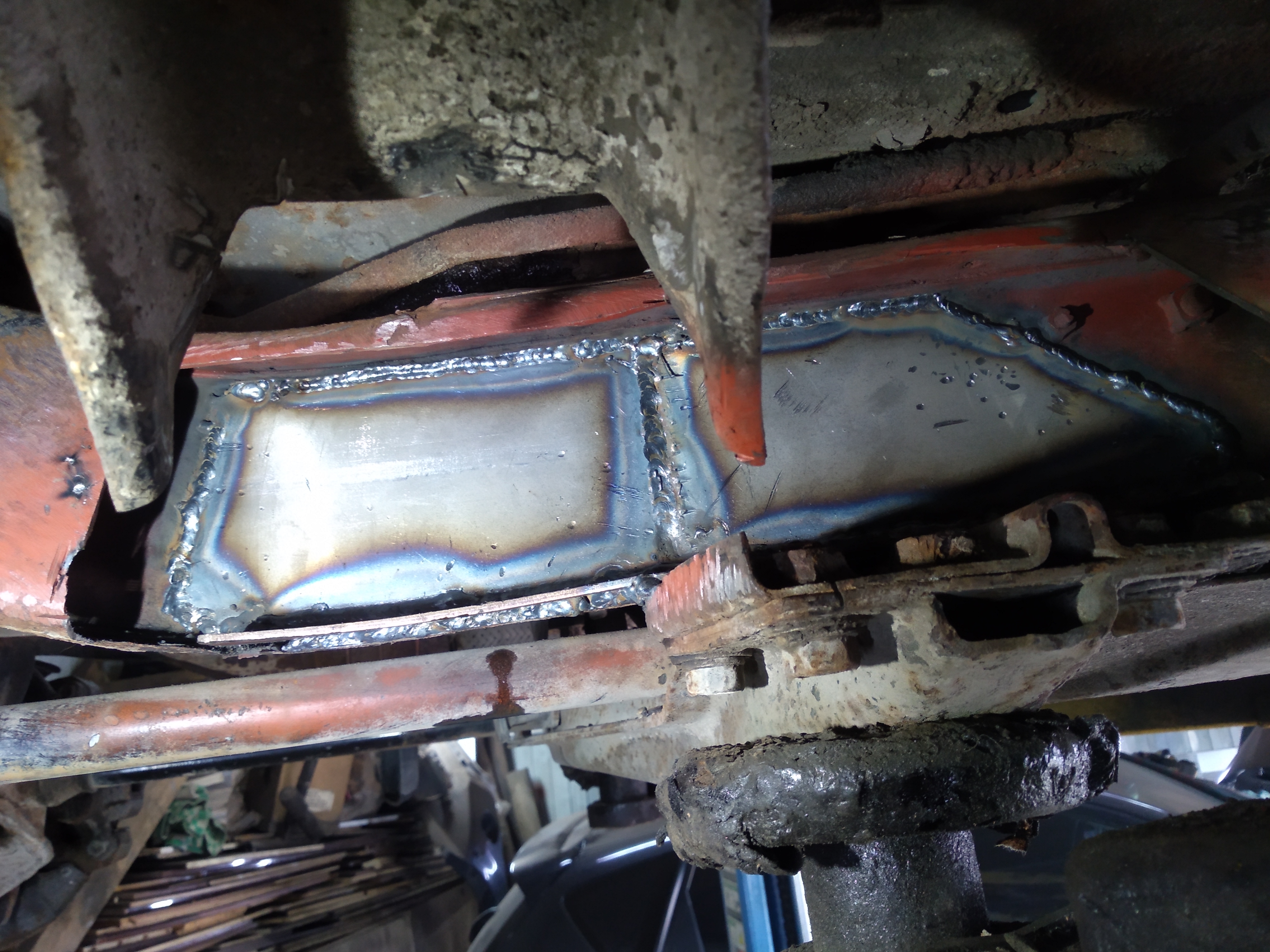

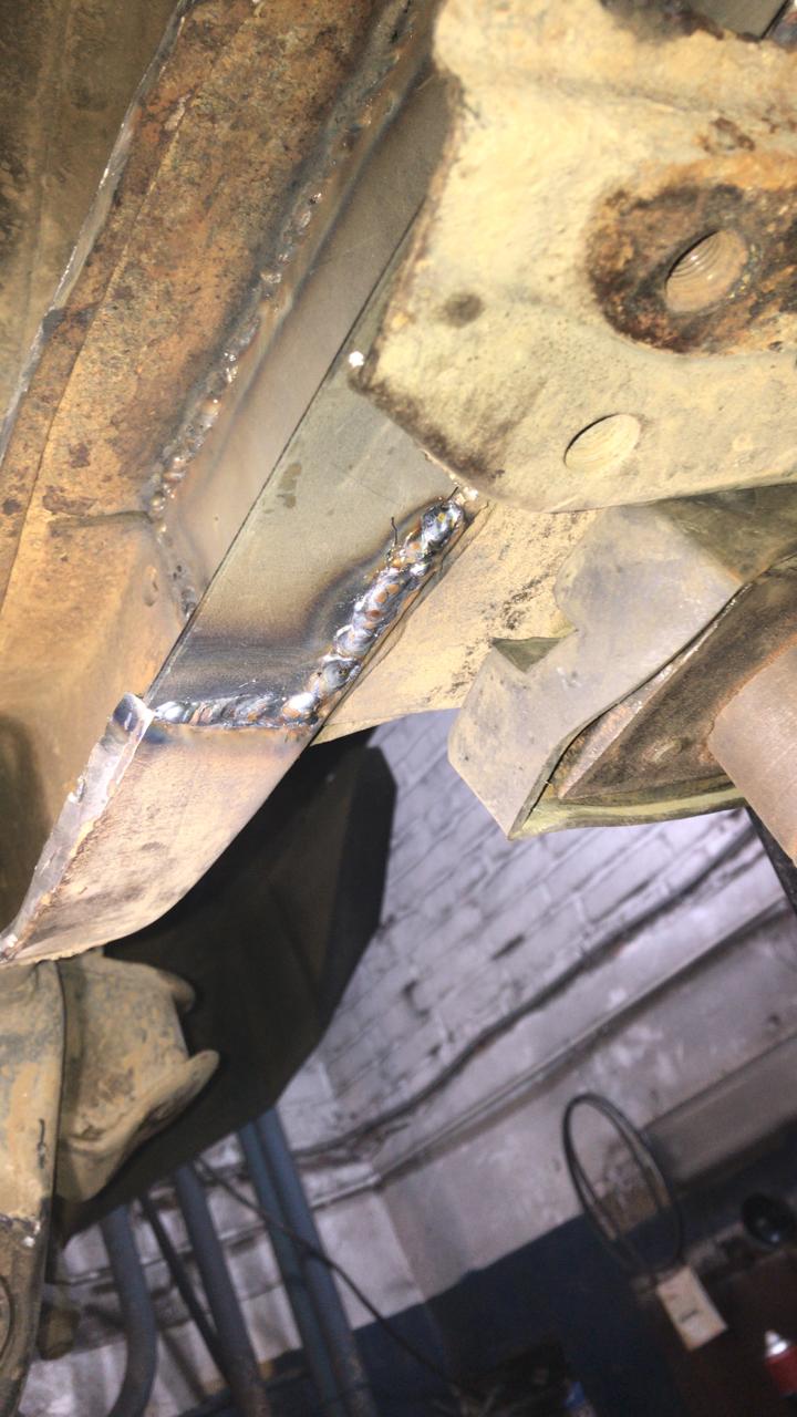

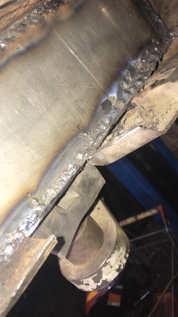

Обнаружил сквозные ржавые трещины на обоих лонжеронах в районе второй поперечины. Съездил варить к гаражному мастеру. Есть сомнения по качеству выполненной работы. Прошу профессионалов прокоментировать.
Место крепления продольного лонжерона к поперечине. Вскрываось мастером. Снизу нет латки. Оставлена ржавчина.

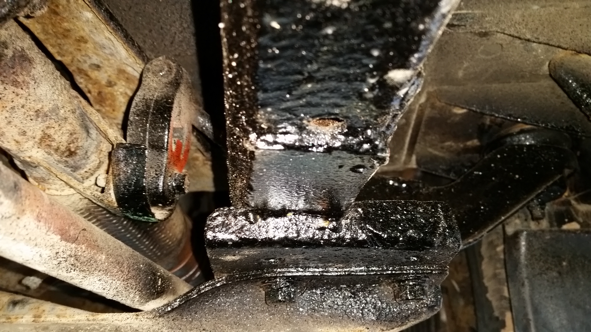

Опора кузова полностью переделана. Сверху в месте крепления новой опоры к лонжерону не проварен шов. Оставлена щель. Боеовой шов так же непроварен.

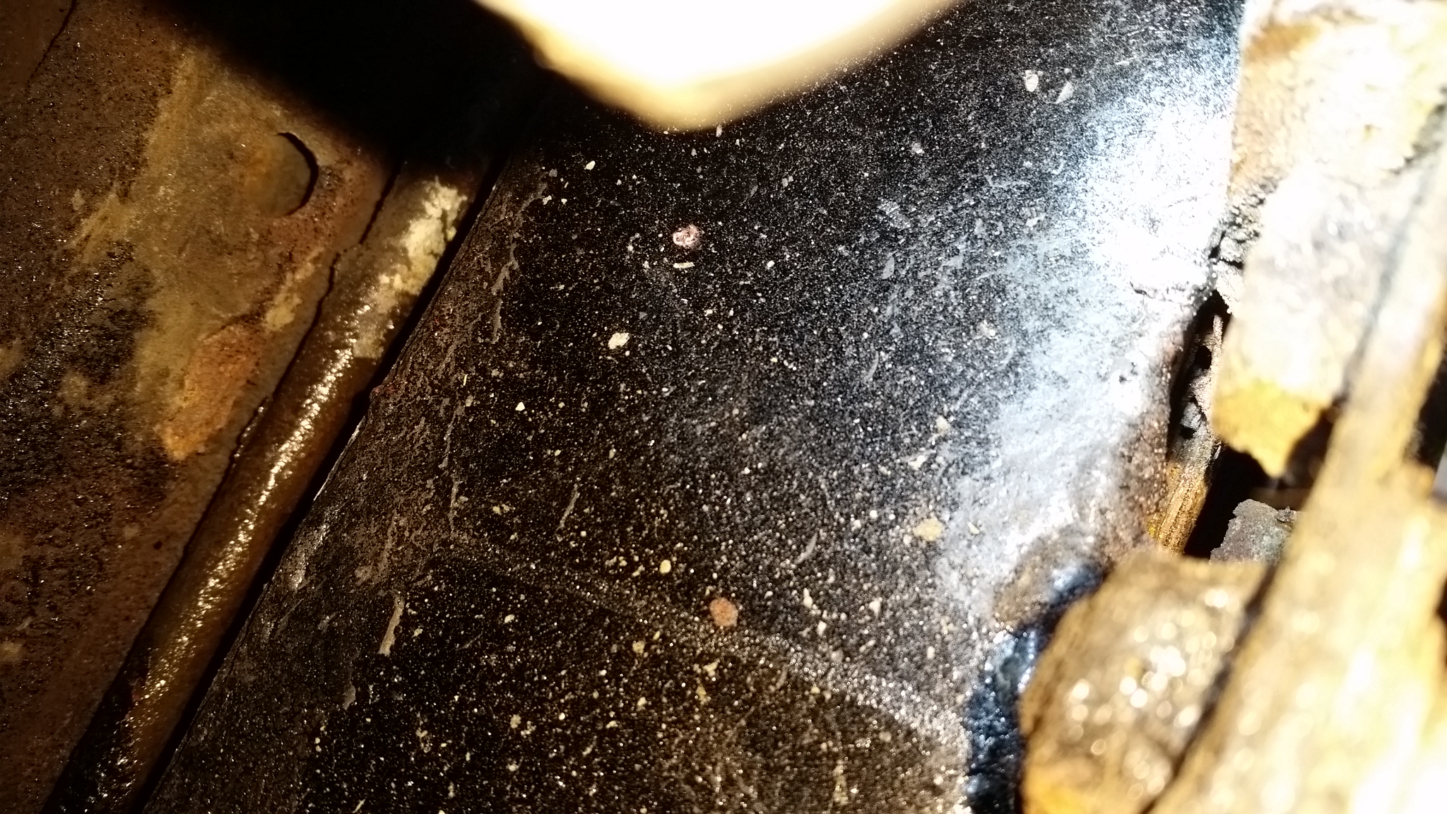

Внутренняя стенка лонжерона. Оставлена ржавчина сквозная. Изнутри мастер приложил латку и приварил по периметру.
Свежий шов со ржавчиной и даже не замазан
Кривовато приваренная латка

Вообще латки так не ставят.подними гниёт ещё больше.надо вырезать кусок гнилья и вваривать новый кусок.а потом мовиль не сухой а масло и пушсало вперемешку чем жиже тем лучше.но не совсем вода 1/1

болтоверт писал(а): Вообще латки так не ставят.подними гниёт ещё больше.надо вырезать кусок гнилья и вваривать новый кусок.а потом мовиль не сухой а масло и пушсало вперемешку чем жиже тем лучше.но не совсем вода 1/1
Вот и я так думал. Плюс не рекомендуют поперечные швы. Но мастер с пеной у рта доказывал, что на самом деле все так делают, и подругому не сделать. Интересно мнение сварщиков, как они делают, может фото работ где-то выложены

Вырезать так вырезать

Вырезать. А вдоль-поперёк-по диагонали похрен.

Imhotep писал(а): Съездил варить к гаражному мастеру.
Что тут оценивать?
Одна из целей этого ремонта была - сделать подешевле.
Ну вам и сделали подешевле.
Если хотите хорошо, то либо сам, либо чётко обозначаете фронт работ и материалы.
Я вообще не вижу на фото ремонта, я вижу "сиранули сваркой", "намазали битумом".
Битум ща вообще в моде, стоит копейки, только пистолет надо, хотя можно и кистью.
За ним ни хрена не видно, от коррозии не спасает, но зато держится до полного разрушения покрываемой детали.

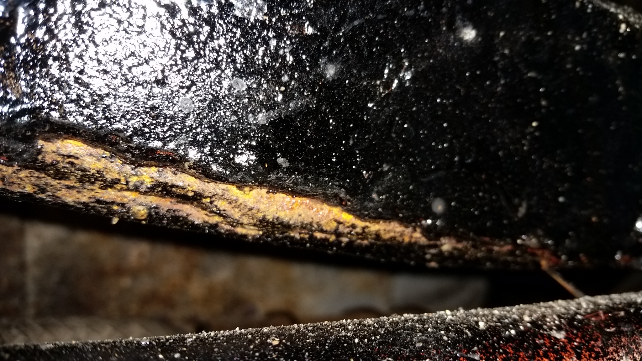

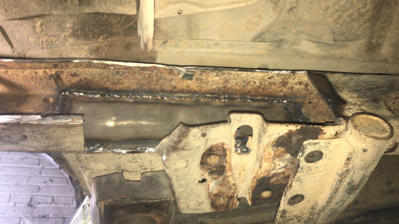

Я просил оценить. В моем понимании "оценивать" - это конкретно по каждому фото дать профессиональный коментарий: "я бы сделал это таким способом" или "так то же нормально". Мне это нужно для гарантийного диалога с мастером. Сформулирулирую вопросы более конкретно. Всем благодарен за кнструктивные ответы и фотопримеры.
Мое третье фото в первом посте. Это обратная сторона. Левый лонжерон. Ржавчина сквозная на трех сторонах. Мастер убирает нижнюю и внешнюю. Рядом с внутренней проходят тормозные трубки, поэтому, по его словам, он ее вообще не трогает. Закрывает латкой это фото. В результате остаются щели между старой задней стенкой и новой латкой покрытой сварочным грунтом (первое фото). Можно ли было выполнить сварку внутренней стенки без демонтажа трубок? Если с демонтажем трубок, можно ли вырезать три стенки оставляя верхнюю, не нарушит ли это геометрию?

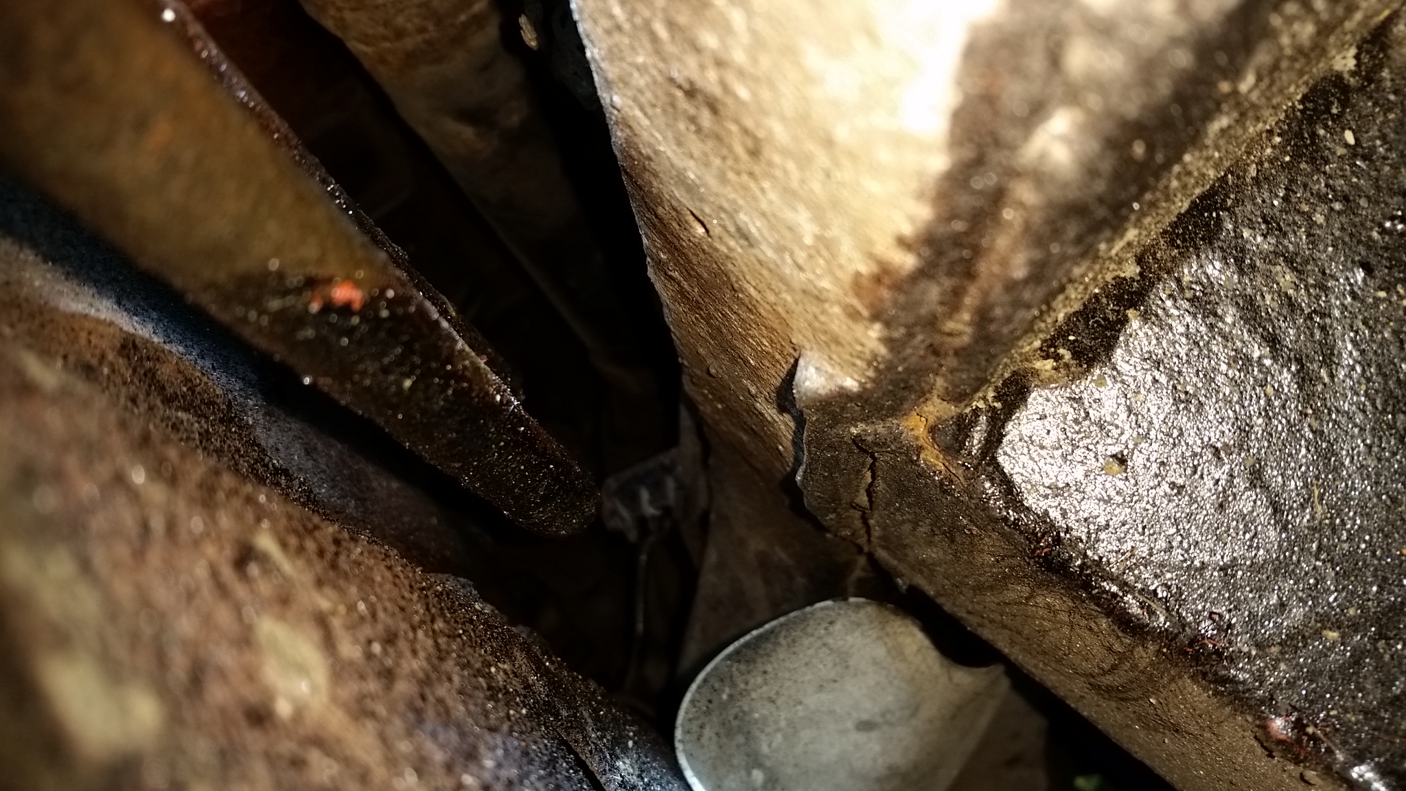

Мое четвертое фото из стартового поста, фото шва опоры кузова сверху, видна щель, не проварен.
Судя по фото, шов проварен только снизу. По словам мастера "сверху не подлезть". Можно ли было полуавтоматом проварить шов с обоих сторон или приварить снизу в два прохода так чтобы не было щели сверху? Не снимая кузов.

Imhotep писал(а): Я просил оценить. В моем понимании "оценивать" - это конкретно по каждому фото дать профессиональный коментарий: "я бы сделал это таким способом" или "так то же нормально". Мне это нужно для гарантийного диалога с мастером. Сформулирулирую вопросы более конкретно. Всем благодарен за кнструктивные ответы и фотопримеры.
Сделано отвратительно. Я бы даже сказал, безвозвратно испорчено. Оценивать то нечего. Так конкретнее?
Комментов от наших сварных зубров не дождёшься - варят, буквально круглые сутки! :*JOKINGLY*:
Про "гарантию" в данном случае я бы даже речь не вёл - только переделывать в проверенном месте за его счёт. У жизни все уроки платные = пусть учится. В противном случае это урок для тебя
P.S. я б такому "мастеру" не только руки, но и ноги выдернул бы. Хотя, по другому и не получится - там явно всё из одной точки произростает

Chumahod писал(а): Сделано отвратительно. Я бы даже сказал, безвозвратно испорчено.
У меня такое же ощущение. Но мне нужно конкретно по каждому косяку. Ранее делал у мастера с форума Андрея Бродяги. Гаражный мастер, качество отличное. Сейчас его не смог найти. Телефон не отвечает. Может кто подскажет? Обратился по рекомендации к Юрию, Шафировский 10А бокс 943. Не все рекомендации удачные. Взял 35 тыс за два лонжерона. Сказал, что работа на трое суток. Вернул машину на третьи. По факту оказалось заварил все за 9 часов, потом просто держал машину, чтобы создать ощущение большой работы. При обсуждении претензий заявил мне: "Ты же принял работу", "Мы не договаривались убирать ржавчину с места сварки", "Если у тебя что нибудь сломается в течении года, приезжай исправлю, а так я все хорошо сделал". Я понимаю, мой урок. Но хочу написать этому халтурщику отзыв. Поэтому вопросы.

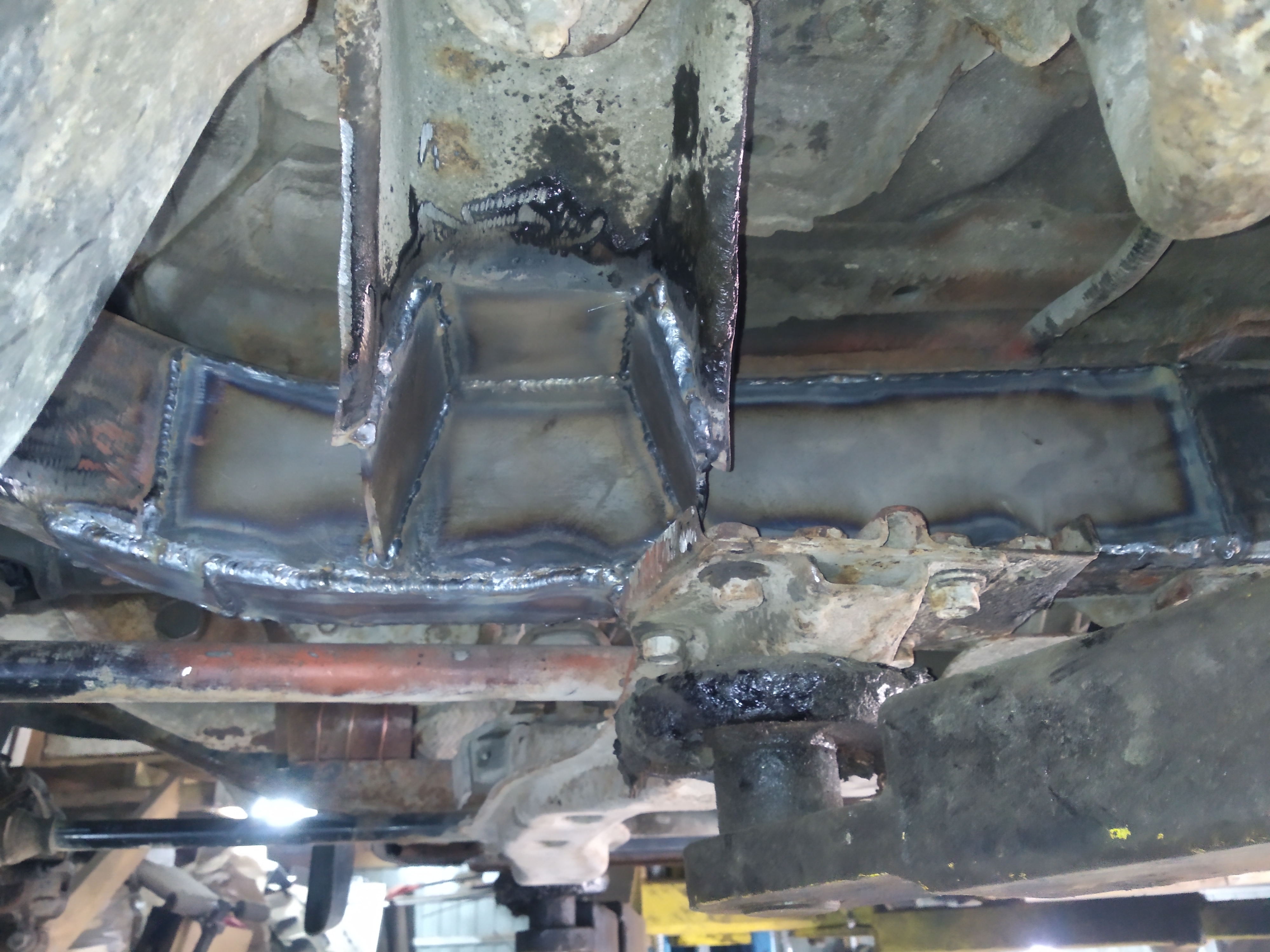

Ответ на 11, 12 пост.
35 и 3 дня. Цена для наших краёв, норм, я бы взялся с энтузиазмом, но с оговорками (ниже), срок тоже.
Оговорка была бы по трубкам и баку.
В моём случае (бенз) мне пришлось снимать трубки, точнее я их освободил с клипс и отодвинул, бак совсем снял.
Больше всего времени заняло именно это, потому как много пришлось открутить, + на старой машине многое отвалится а не открутиться, нужно будет восстанавливать.
Как бэ развитый инстинкт самосохранения, да и машину спалить как то не то. ::-D:
Ну а чтобы хорошо сделать с внутренней стороны, я другого способа не нашел, кроме разбора.
Сами понимаете это время.
По материалам.
Естественно для себя выбираешь хорошие, типа сварной цинковый сварной грунт, эпоксидный грунт, краску акриловую, герметос полиуретановый.
Я с большим негативом отношусь всяким типа мастикам, мовилям, антигравиям.
Метал... Видите у вас сделано топорно из кусочков, кронштейне подушки совсем отсутствую рёбра жесткости.
Вообще типа на рамы используют инструментальную сталь с определенной маркой, но в нашем случае это сложно достать, дорого, да и не нужно.
На раму труба профильная 140-160 мм, она обычно 4-5 мм толщина, что самое приятное у неё грани имеют закругление как на раме.
Вырезаешь нужные куски делаешь загибы вдоль, свариваешь, обрабатываешь, получается вставка в точный размер рымы, т.е. по сути кусок рамы.
А дальше как угодно, можно сделать накладку, а можно вставку.
Кронштейн подушки - снимать размеры гнуть из листа копию. Вот эти все загибы, это ребра жесткости.
Можно из той же трубы, из остатков сделать костомные кронштейны, тока я бы тогда делал 2 для так сказать одинаковости и семетричности.
::-D: Ну за 35 + ваши зачасти которые надо заменить я бы с удовольстыием.
Например - трубка топливная до фильтра почти в труху, срезал, взял шланг гейтс обжал, поставил быстросъёмы, теперь спокоен, что там все ровно.
Ну там еще болтики, клипсы, хомутики и т.д.

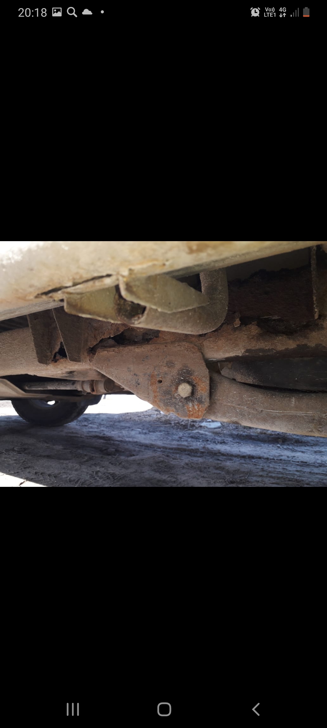

Прошу оценить сварку рамы
Сообщение Supervi »
Подскажите,реально такую раму восстановить или нет.
