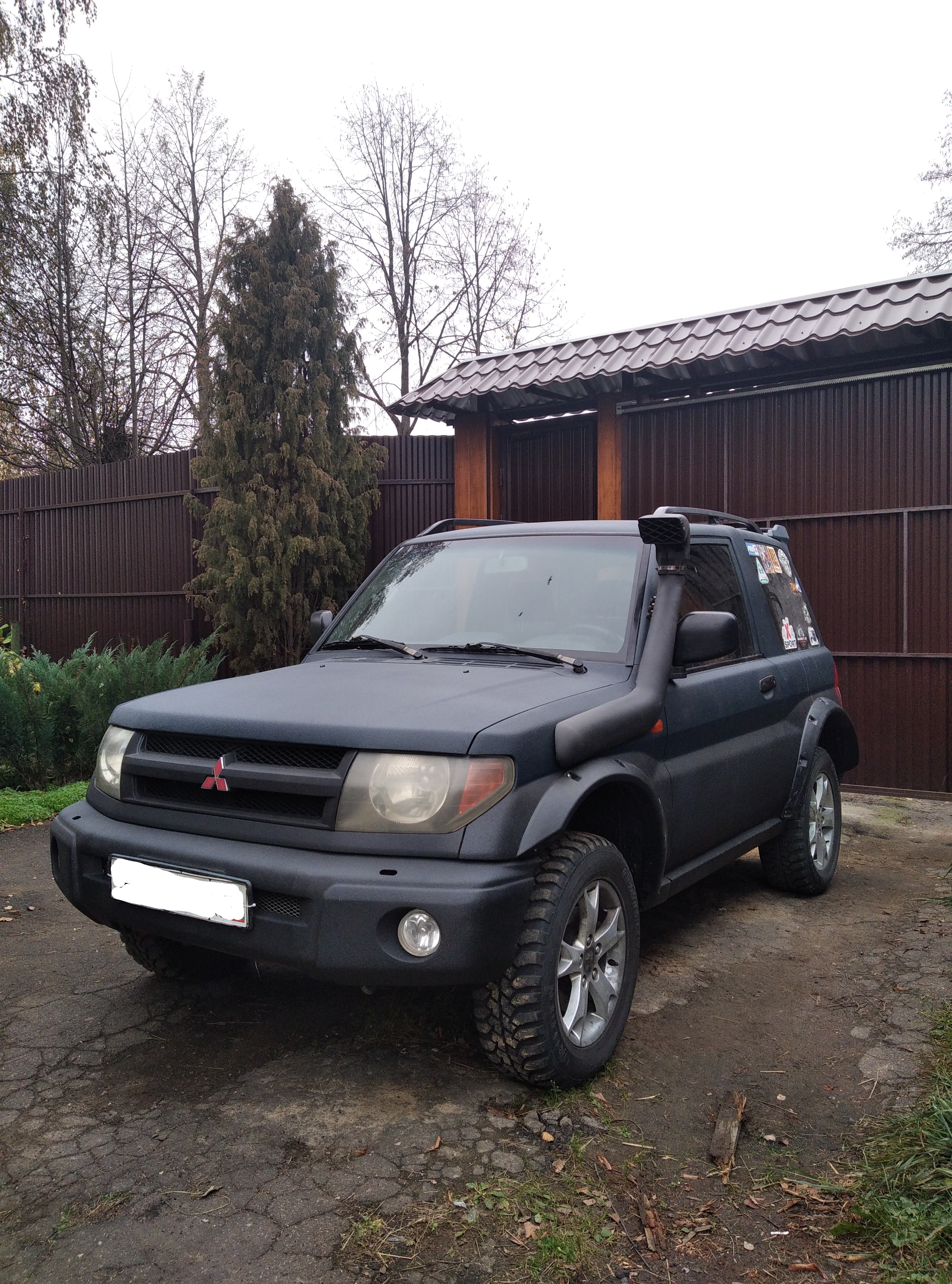

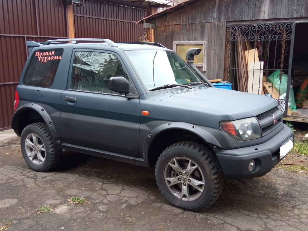

Приветствую всех! Как- то затрагивалась тема про расширители колесных арок на трëхдверку . Делюсь своим опытом. Заказал у https://m.vk.com/public194381234?from=groups. Цена 4500 от Нивы резаной. Пришлось в нескольких местах немного срезать родные крылья на пару мм и сами расширители обрезать с одной стороны ( резали болгаркой предварительно обмотав бумажным скотчем место пропила) . Получилось неплохо вроде. В комплект входят резинки уплотнительные, болты для крепления, сами расширители из очень плотного пластика.
