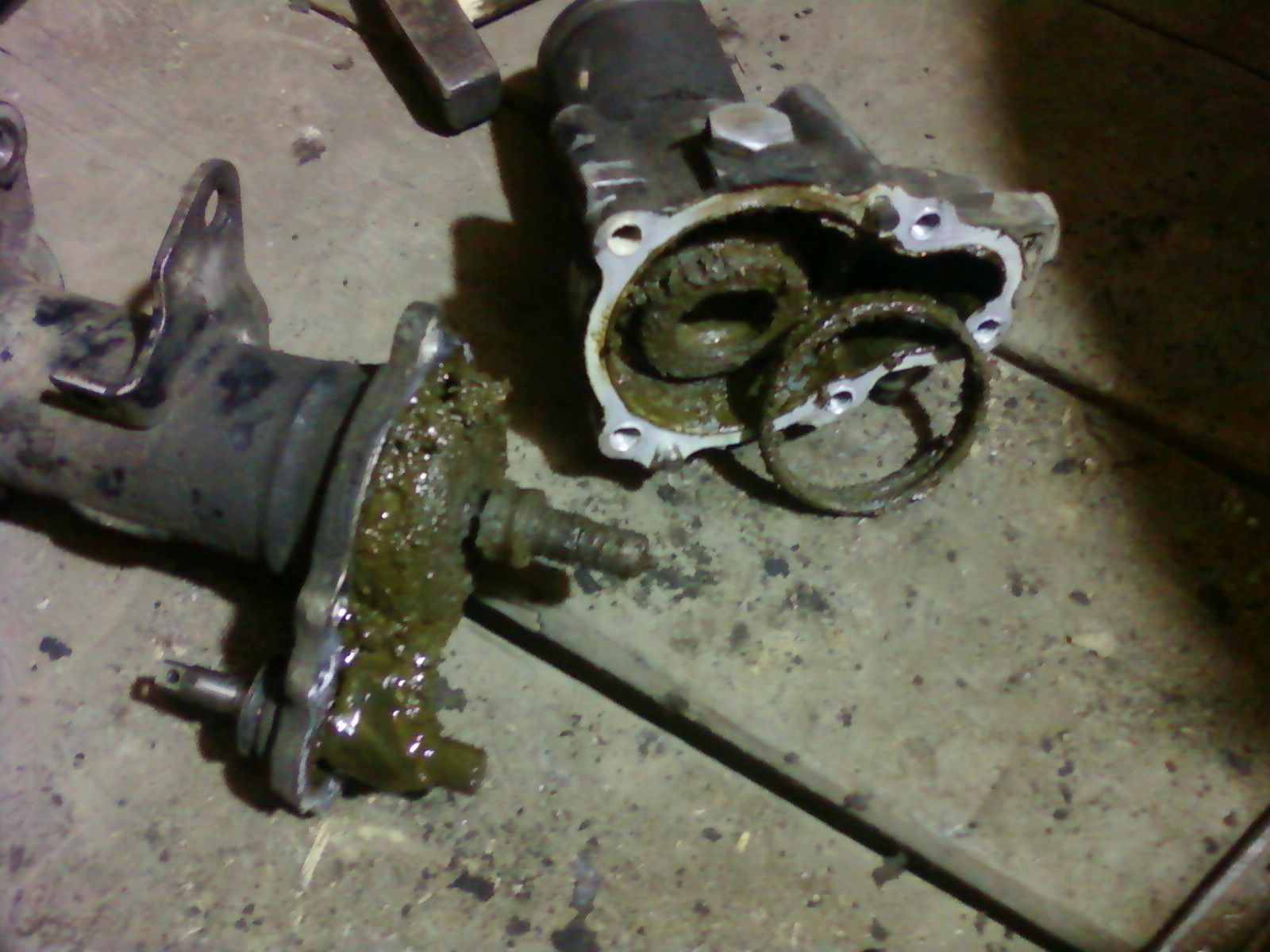

Вполне вероятно у тебя случилось ЭТО - (см. фото ниже).
Сам неделю назад менял подключайку...
