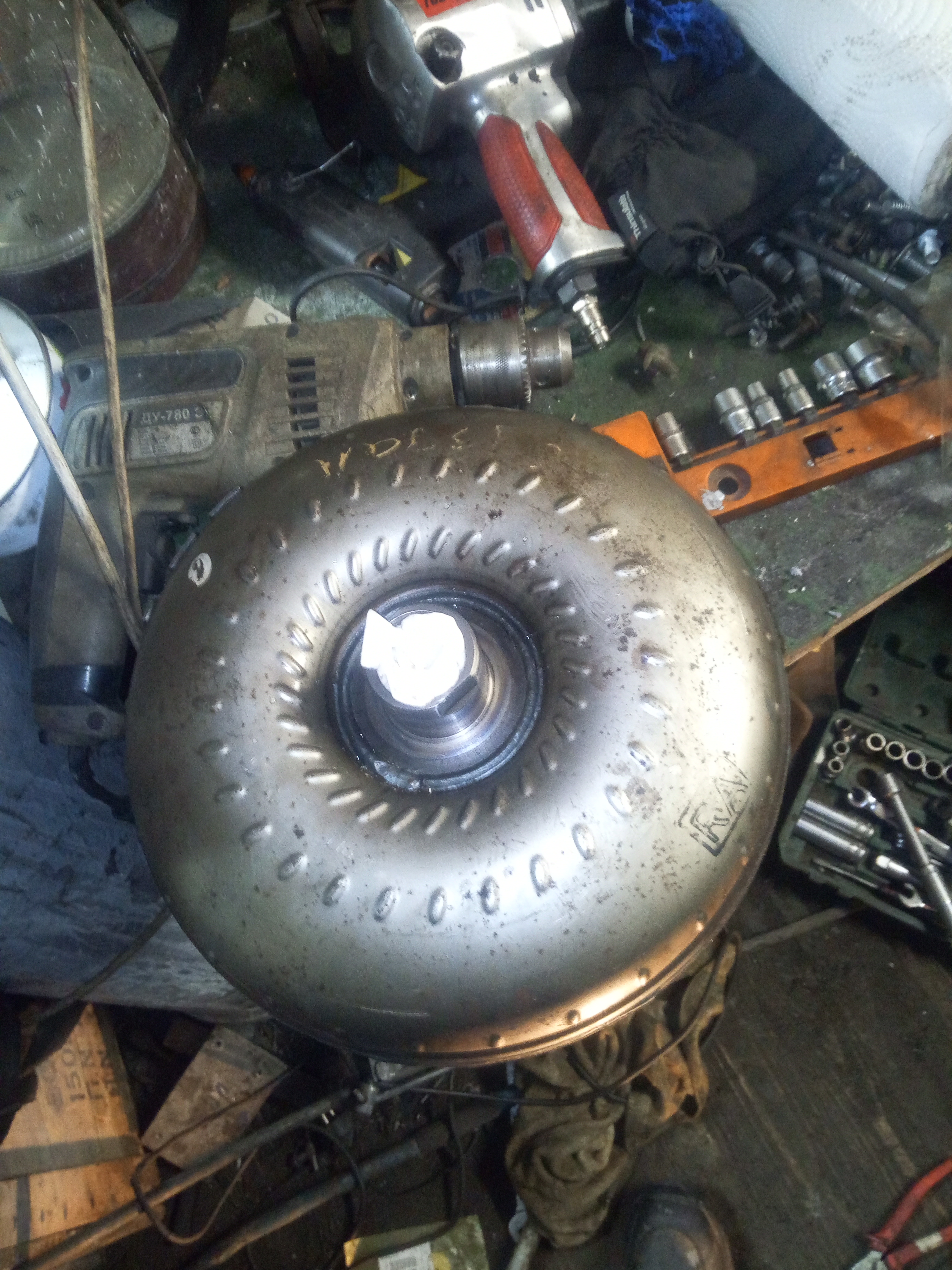

Всем доброго времени суток.. имеем mms 2000г.в 6g72 АКПП v4a51, на третьей или четвертой передаче при постоянной нагрузке едет едет..и вдркг начинает толкаться как будто пытается что-то включить загорается чек по блокировке г.т..дальше едет нормально.. в последнее время вообще греметь начало в районе колокола АКПП особенно когда морда задрана.. в общем решил заменить на всякий.. (полукольца в норме колено не люфтит).. снял свой у него метка стоит RA.. на ремонт отправлять долго.. в наличии на разборке есть трансформатор с меткой RG от MPS внешне такой же по местам крепления подходит.. кто знает какие отличия и взаимозаменяемы ли?
