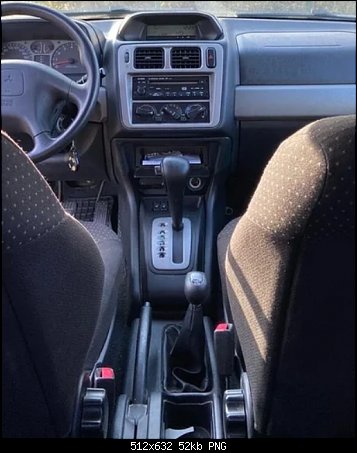

Как определить, какая установлена раздатка: SS4 и FT? По наличию рычага?
silver-john
- Сообщения: 174
- Зарегистрирован: 18 мар 2018, 19:45
- Двигатель:: 1GR-FE
- Мой автомобиль(и):: TLC Prado 120
- Откуда: Московская область
- Благодарил (а): 28 раз
- Поблагодарили: 11 раз
Диагностика раздатки у Pinin/iO при покупке
На первом фото точно суперселект, с фуллтаймом не сталкивался - по объявлениям встречал его только в паре с MPI. Более подробно все расписано на http://www.pinin.ru/. Вообще при поиске малышей главное найти живой кузов - остальное не за дорого есть во Владике. Мне на Пинин раздатка SS обошлась в 6 т.р. + доставка. Замена дороже получилась - 11, но делал в Мек1... Смотреть в первую очередь стаканы передних стоек, задние арки и лонжероны, пороги и водосточный желоб над калиткой.
