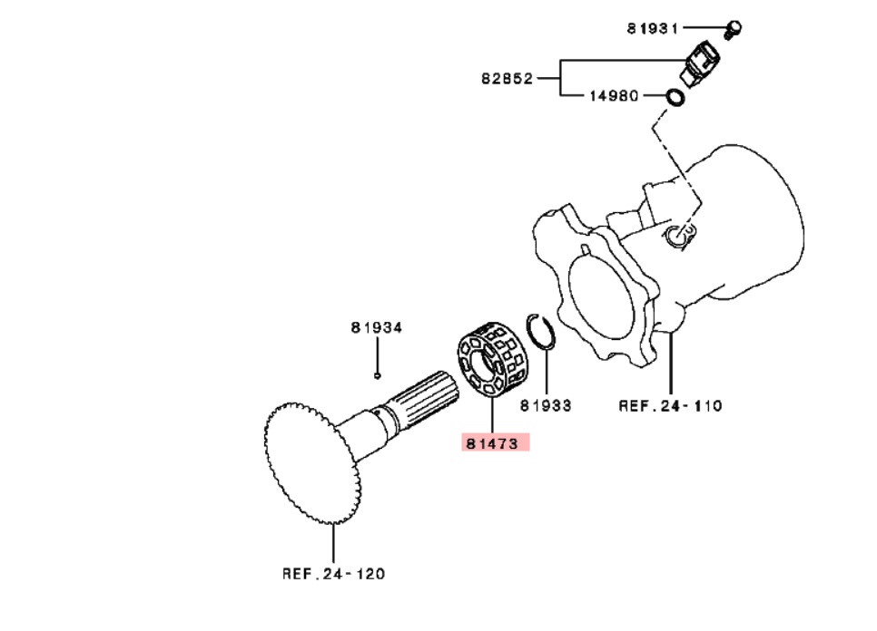

Bartow писал(а): Не могу найти фото/видео/схему моего хвостовика, везде датчик с шестерёнкой и червяк на валу. Есть может ссылка?
Вам нужен диск MR486082
Но лучше проверить по вину.
Крепится на валу при помощи шарика и кольца.
На схеме видно.
Нужно снять кардан, отвернуть хвостовик, заменить диск.
И расходников только герметик, ну и диск естественно.

SHOOPER, я внимательно посмотрел на фото диска - с одной стороны у него окна чаще, чем с другой.как будто 2 варианта установки. Может быть в моём случае при ремонте его не правильно установили - перевернули на 180 градусов, не той стороной одели на вал. Такое возможно?
Сообщения: 57477
Поблагодарили: 4803 раза
Неверные данные скорости
Скорее меняли раздатку, поставили от бензинки, или более позднего 200-т сильного дизеля.

Пришёл ответ от Exist - да мой диск именно такой (MR486082). А сам датчик скорости какой должен быть? Вдруг поставили что под руку попалось?
Bartow
Сообщения: 18
Зарегистрирован: 15 янв 2020, 09:13
Двигатель:: 4М41, дизель
Мой автомобиль(и):: Мицубиси Паджеро 4
Откуда: Абинск
Сообщение Bartow »
Сам нашёл - датчик MR486083. Странно - период выпуска датчика 06/2005 - 08/2006.
Похоже надо добраться до датчика и посмотреть что стоит, а потом уже заказывать диск.
