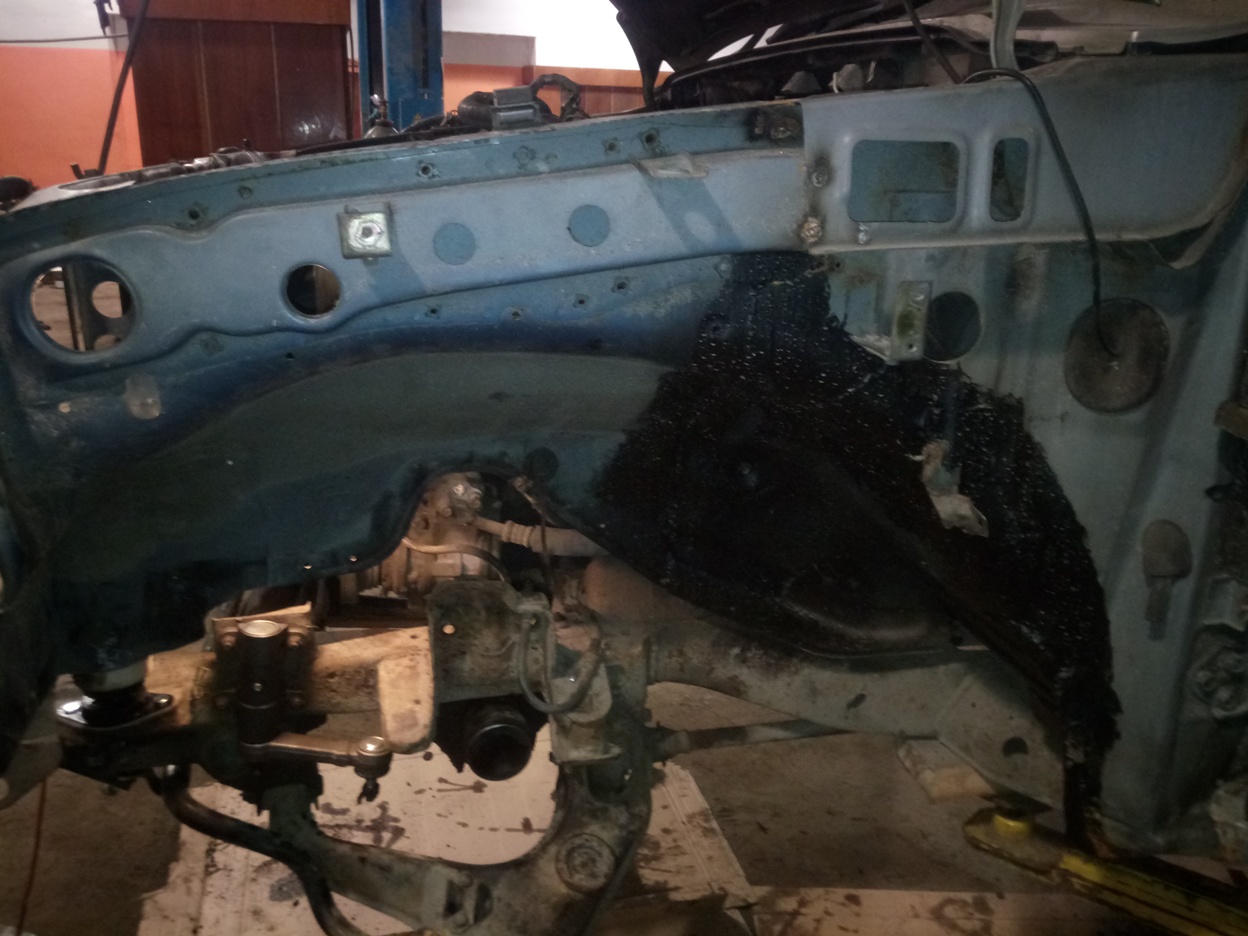

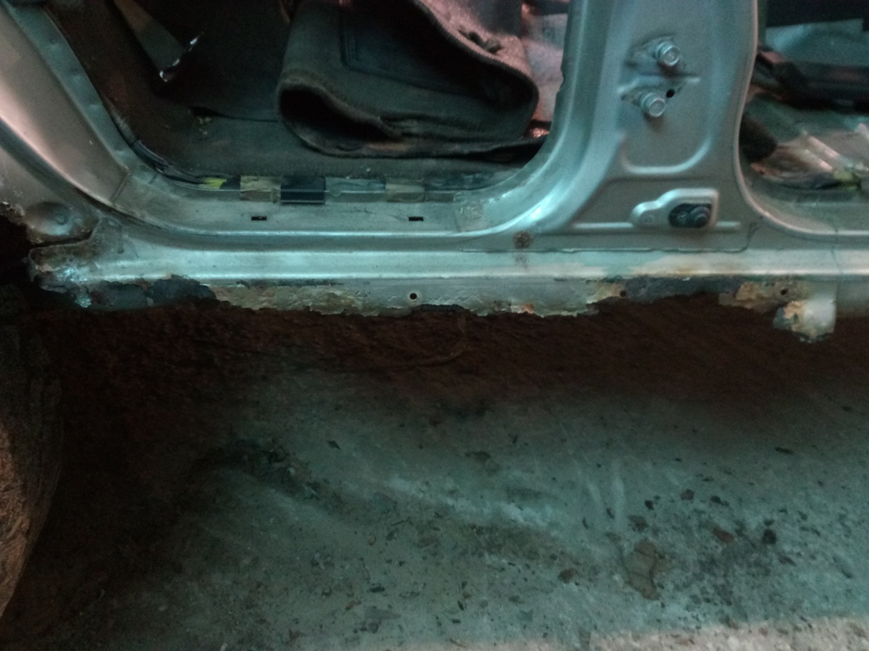

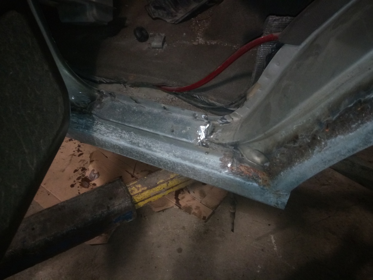

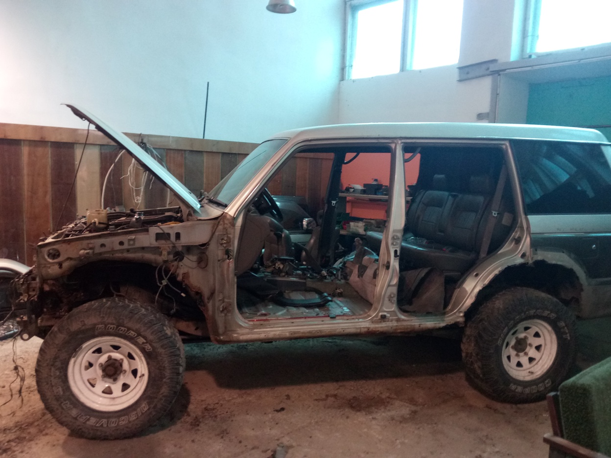

Данный авто 13 лет находился в руках активного члена клуба Nbf, какой он был в "молодости" можно посмотреть http://www.pajero4x4.ru/bbs/phpBB2/view ... 27&t=54843.
Купил я его в прошлом году в конце августа, клятвенно заверил предыдущего владельца, что буду его холить и лелеять, обязательно описать его будущую судьбу на форуме. Т.к. у авто имелись недостатки, а так же для дополнительного тюнинга, через неделю после покупки и перегона из Балашихи в Иваново, он был загнан в сервис, где и проремонтировался/простоял больше года и только неделю назад был забран и перегнан из Иваново в Москву по моему новому месту жительства.
После разборки, стало видно, что ржа поразила автомобиль несколько больше, но в целом состояние довольно "живое". В дополнительно к заявленным и увиденным при собранном состоянии порогам, задним аркам, полу в ногах водителя и пассажира, добавились небольшие трещинки на раме в районе задних колес, полностью мертвое левое переднее крепление кузова к раме и дыры в передних арках. Причем сверху морда была на 4+, ни трещинки.
Таким образом по кузову были заменены пороги, задние арки, передний телевизор, пол в ногах водителя и переднего пассажира. На раме в районе задних колес были приварены небольшие заплаты для усиления.
Был выполнен текущий ремонт подвески, сальники, шаровые, пыльники амортов, пыльники ШРУСов заменены на полиуретан, ГРМ, помпа и т.д.
Ну и начался тюнинг:
- установлена принудительная блокировка на зад вместо штатного LSD;
- установлены двупоршневые передние суппорты (от предыдущего хозяина);
- установлен шноркель;
- установлена защитная сетка радиаторов за декоративной решеткой;
- заменен генератор на 110А от H1 и перенесен на верх;
- лебедка заменена на ComeUp Seal 12500;
- установлен внешний датчик температуры масла в АКПП;
- установлен задний свет;
- салон заменен на велюр от моего павшего экспедиционника;
- установлена резина GT Radial MT 33" на дисках с внешним бэдлоком и внутренним хампом.
