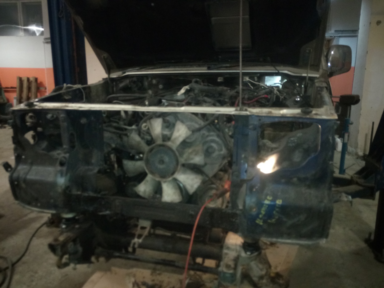

Данный авто 13 лет находился в руках активного члена клуба Nbf, какой он был в "молодости" можно посмотреть http://www.pajero4x4.ru/bbs/phpBB2/view ... 27&t=54843.
Купил я его в прошлом году в конце августа, клятвенно заверил предыдущего владельца, что буду его холить и лелеять, обязательно описать его будущую судьбу на форуме. Т.к. у авто имелись недостатки, а так же для дополнительного тюнинга, через неделю после покупки и перегона из Балашихи в Иваново, он был загнан в сервис, где и проремонтировался/простоял больше года и только неделю назад был забран и перегнан из Иваново в Москву по моему новому месту жительства.

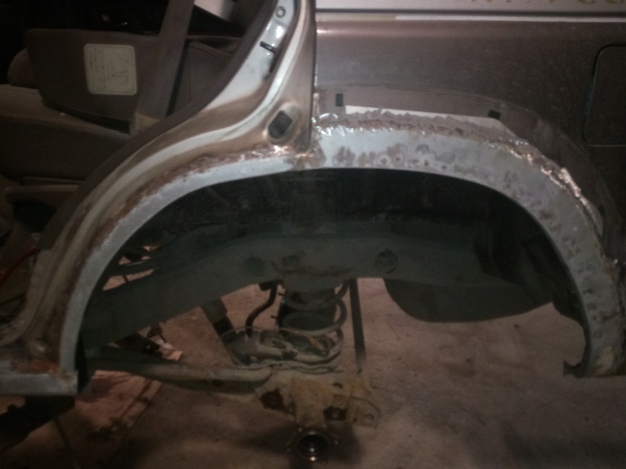

После разборки, стало видно, что ржа поразила автомобиль несколько больше, но в целом состояние довольно "живое". В дополнительно к заявленным и увиденным при собранном состоянии порогам, задним аркам, полу в ногах водителя и пассажира, добавились небольшие трещинки на раме в районе задних колес, полностью мертвое левое переднее крепление кузова к раме и дыры в передних арках. Причем сверху морда была на 4+, ни трещинки.
Таким образом по кузову были заменены пороги, задние арки, передний телевизор, пол в ногах водителя и переднего пассажира. На раме в районе задних колес были приварены небольшие заплаты для усиления.
Был выполнен текущий ремонт подвески, сальники, шаровые, пыльники амортов, пыльники ШРУСов заменены на полиуретан, ГРМ, помпа и т.д.
