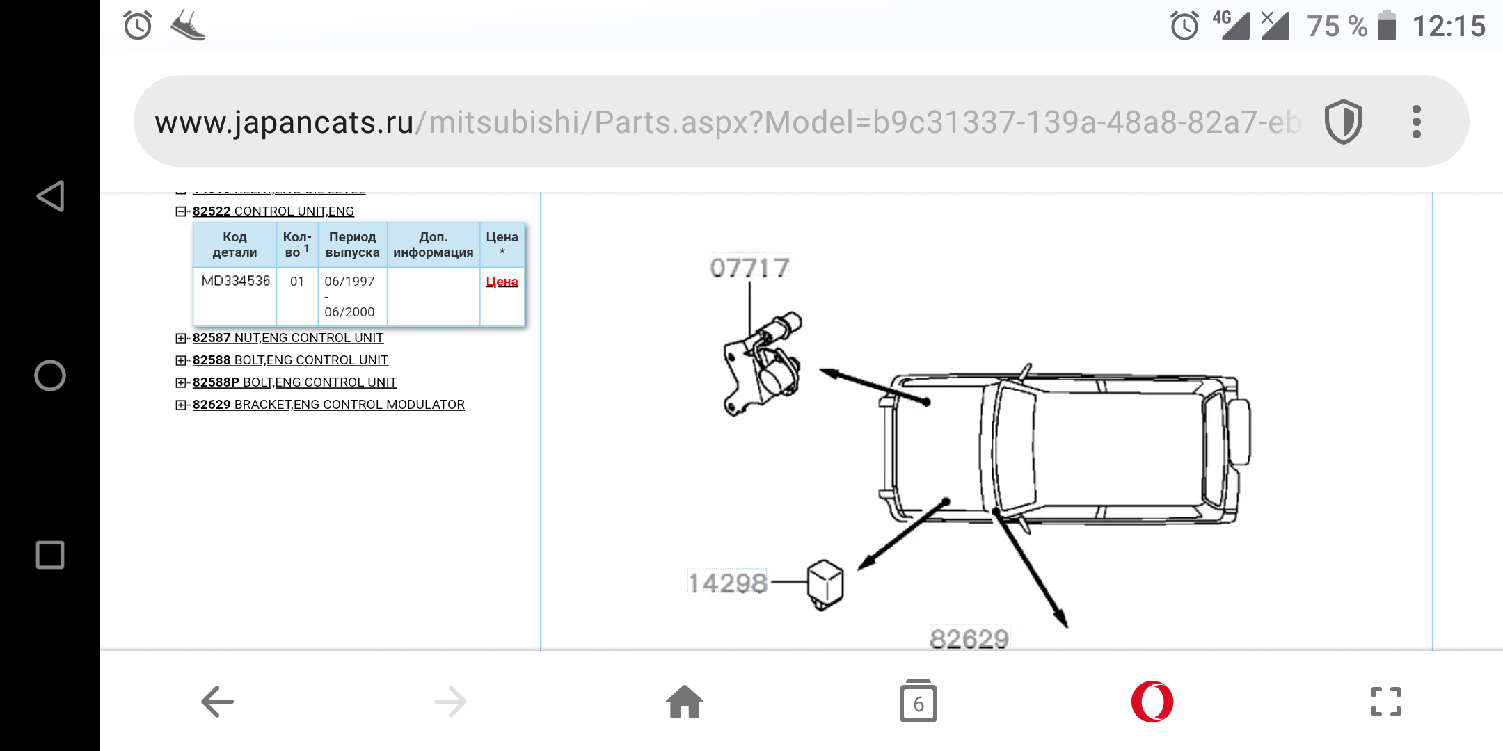

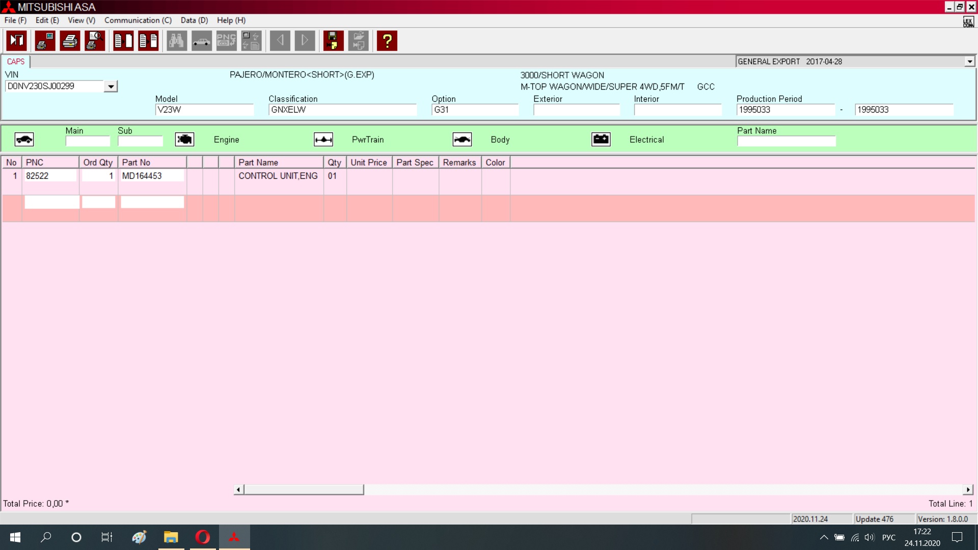

При вскрытии выяснилось,что ЭБУ не родной. Подскажите пожалуйста номер родного ЭБУ или его аналог и номер датчика МАФ. Вин код короткий DONV230SJ00299

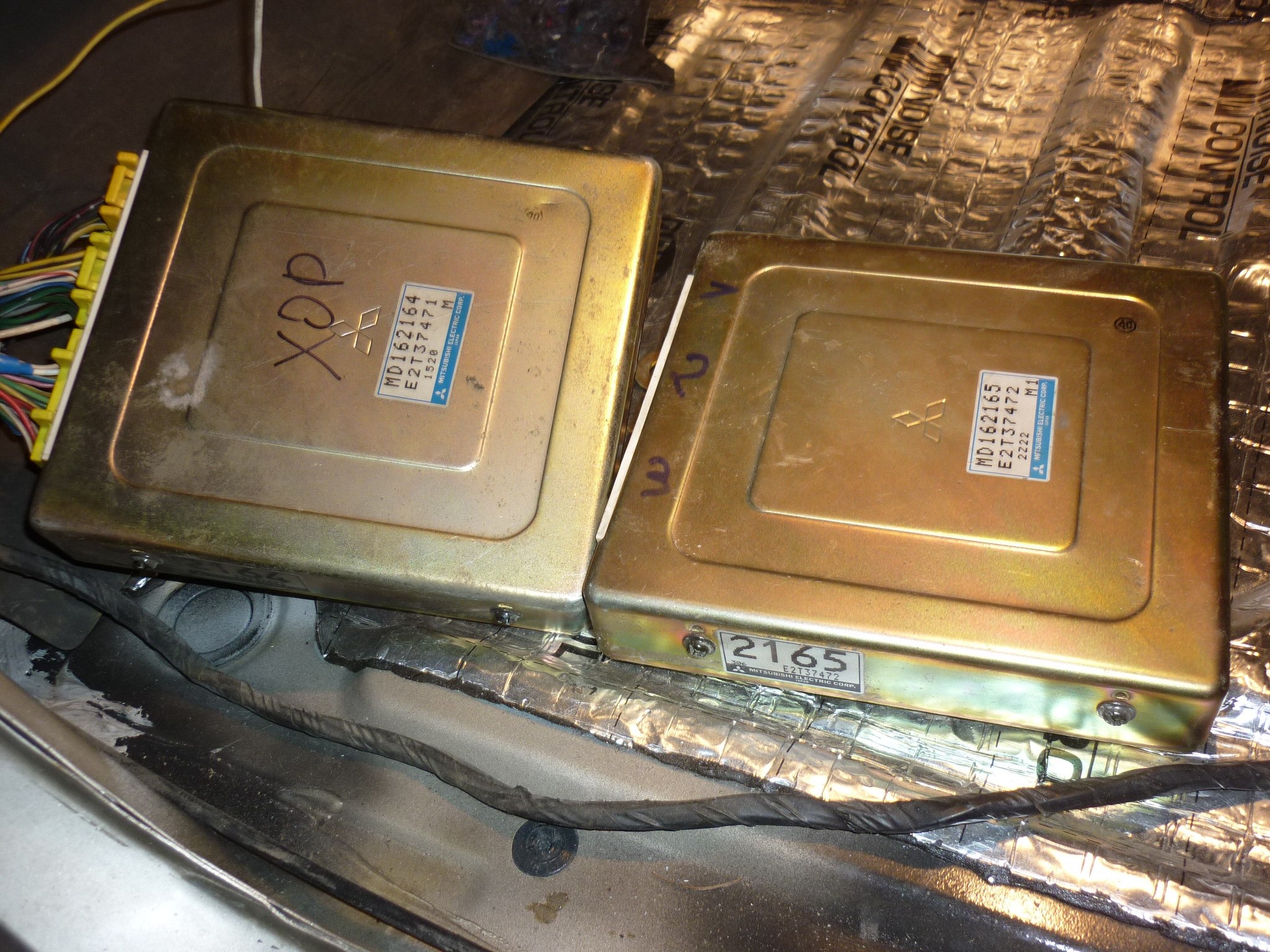

SNOOPER писал(а): При вскрытии выяснилось,что ЭБУ не родной.
Номер его озвучь!
Не уж-то из этих двух?

MD334534 E2T37492 такой блок стоит

Это блок с Пруля. Под лямбду. Естественно будет жрать.
Спроси, может ещё есть. http://pajero4x4.ru/bbs/phpBB2/viewtopi ... 4#p2612614

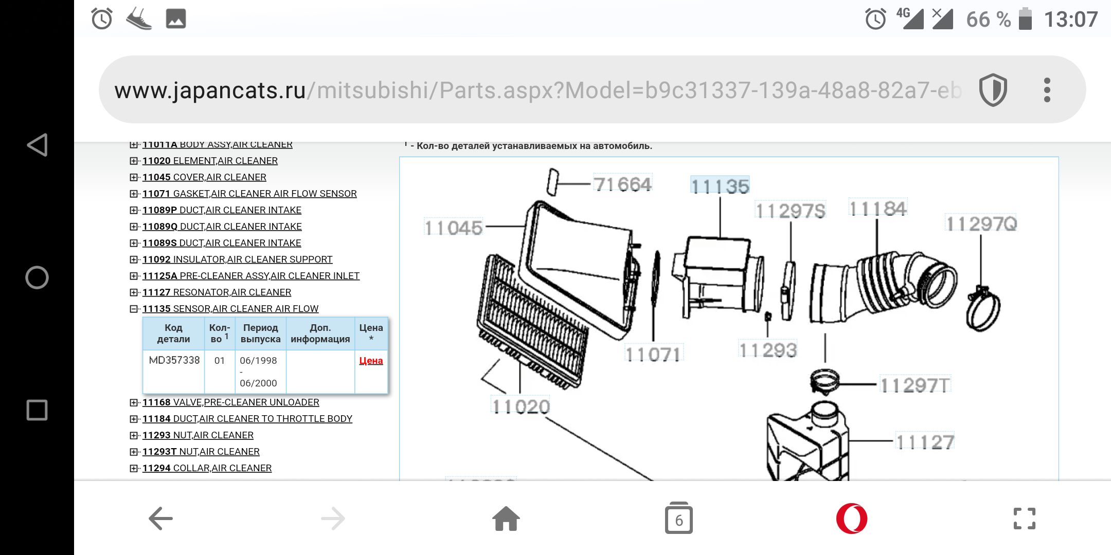

Про МАФ забыл, вот
