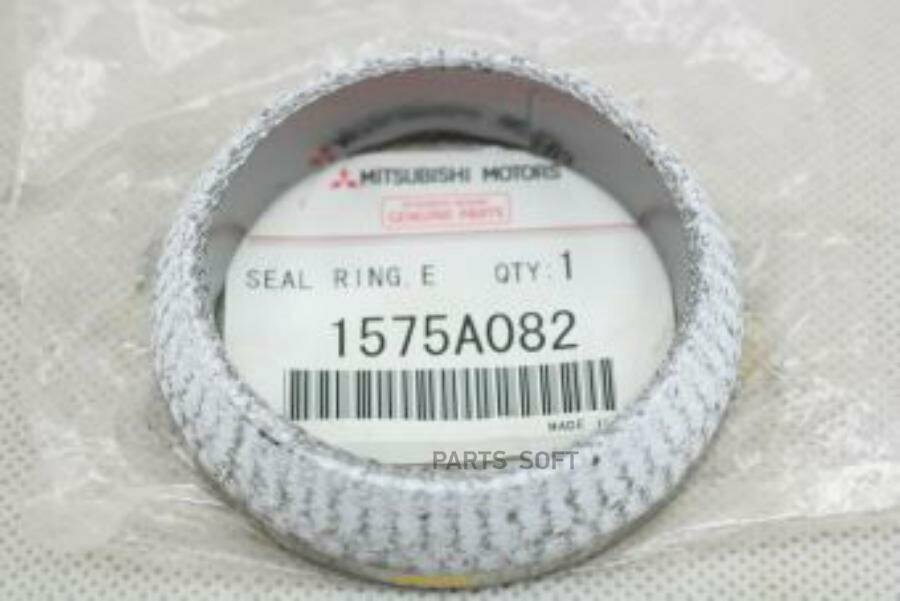

Вопрос решен!
Замена данного кольца (см. рисунок) устранила мой "свистоскрип". Наслаждаюсь тихим рокотом двигателя.

bogdan1105 писал(а): Замена данного кольца (см. рисунок) устранила мой "свистоскрип".
Кольцо замечательное! Думал уже глушитель где-то прогорает, когда стало всё слышнее стрёкот выхлопа. А оказалось, что это кольцо просто деформировалось от толчков глушителя на бездорожье. Поменял вместе с болтами и пружина и - счастье))))

АлександрК, здравствуйте, подскажите пожалуйста что за кольцо и где оно установлено, ссылка на фото устарела, не могу открыть

Mitsubishi 1575A082 кольцо глушителя
Болт MR431025 две шт.
Пружина bosal 251-203 две шт.
Паджеро 4 . 3.0 . 12 год.
