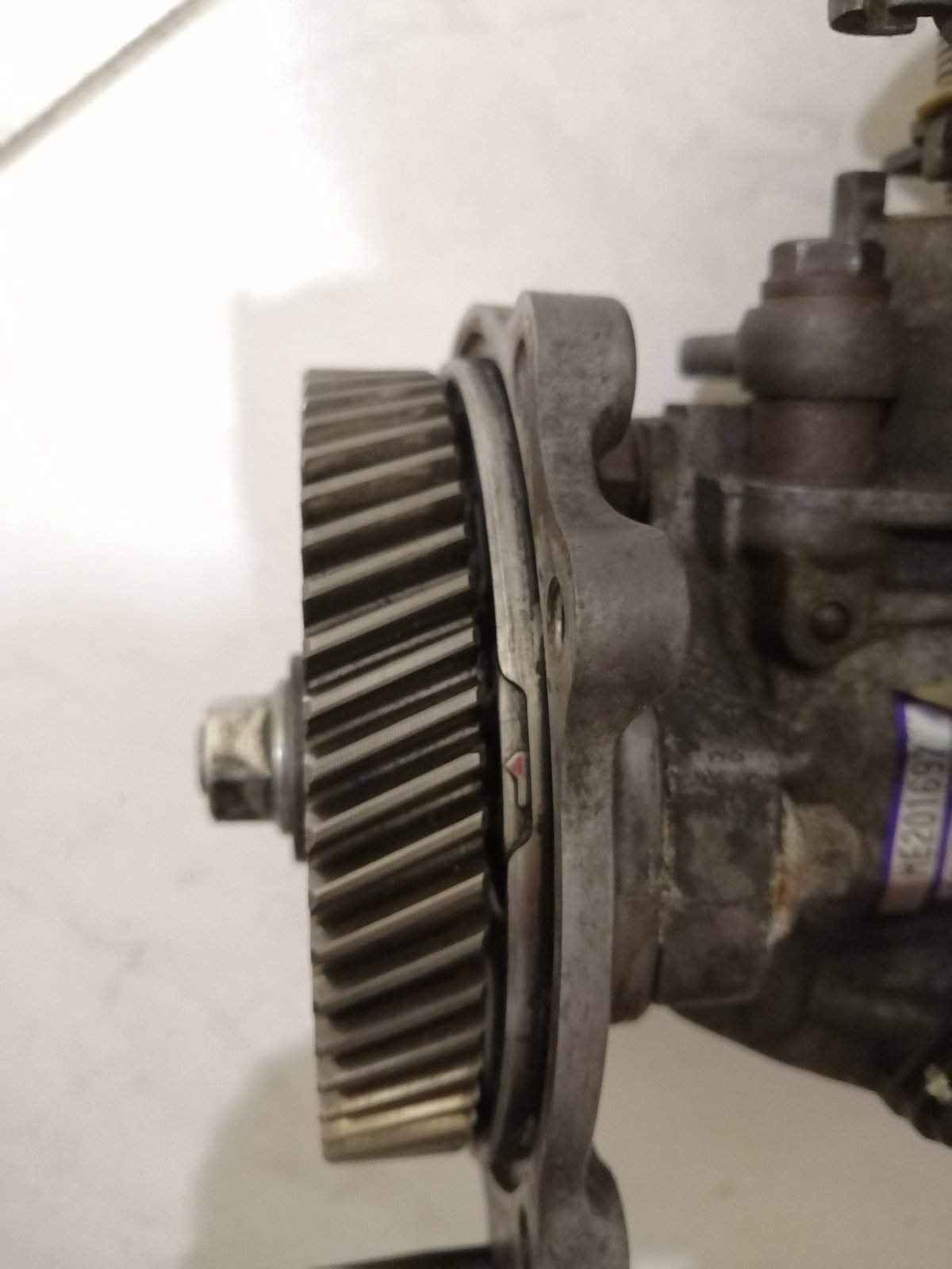

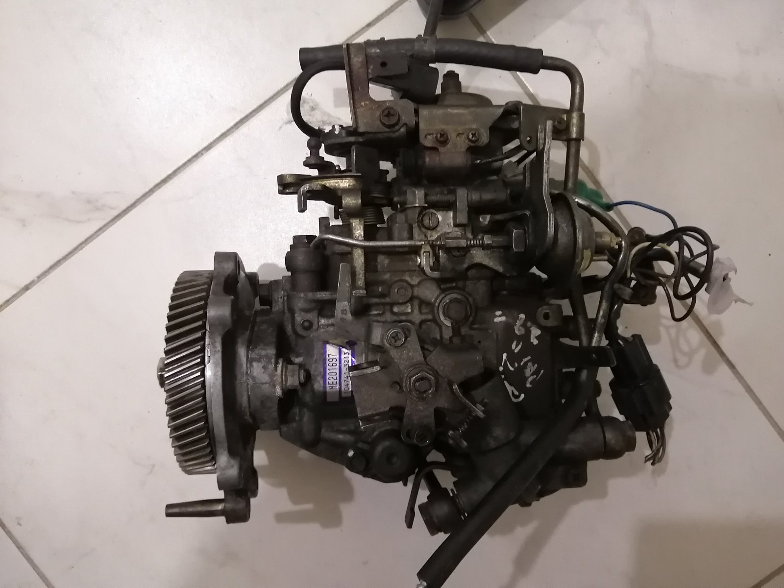

Заказал насос с разборки. Сказали с англичанки. Приехал, но нету меток. Есть одна метка. На старом насосе две метки T и N. Ставились ли вообще на паджеро ТНВД с одной меткой? или с чего может быть этот насос? Внешне один в один как родной. И как теперь устанавливать в двигатель по метке и вставлять или зуб назад до метки и вставлять

Ставить по метке.
Тоесть совместить метки, установить, метка сместится на зуб.

сними шкив и пластину, поставь со старого :) за одно и сальник перебить. поставь два рядом да сравни , иль новую набить керном

Может насос от атмосферного мотора

Ну да, а в корректор подачи по наддуву, даже страшно подумать что дует....))))

Спасибо) поставил. Правильно сказали, снял шкив и перекинул пластину. все подошло идеально. Завелся всё хорошо, на холодную всё супер. А когда прогреется кручу стартером 3-5 сек. пойду сейчас зажигание крутить, если не поможет чувствую обратно сдам, т.к. наверное пришел конец плунжерной паре судя по симптомам на форуме
