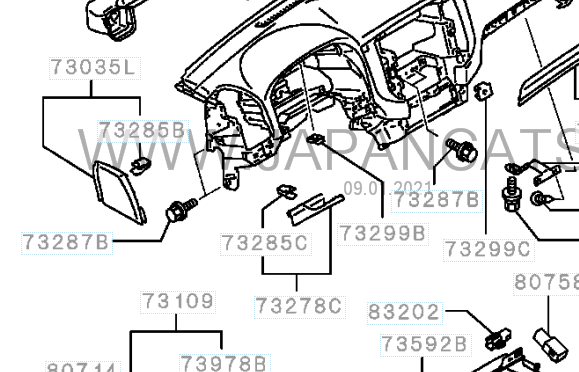

Да чуть не забыл, посмотри энтого сверчка , сбоку торпеды. Не знаю как на спорте , но на обычном паджере 4-ке сбоку торпеды есть небольшие заглушки, как с лева так и справа . Так вот там, есть крепежные болты на м10 ,их просто подтянуть. Это практически у всех-проблемка .
Вот на рисунке (73035L) под этой крышкой. Так же с другой стороны.
