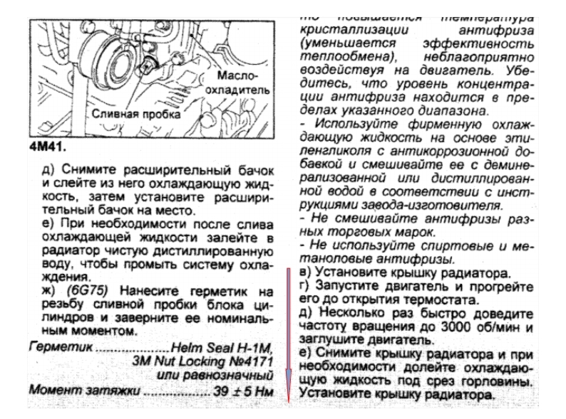

Пробка воздушная выгоняется с закрытой крышкой сама, нужно просто прогреть мотор и дать остыть. а то что вы советуете полнейшая глупость. ну и ваши рассуждения про термостат и печку далеки от реального процесса.

был ниссан - хрен сама пробка выгналась. Помог только вышеупомянутый способ с мордой повыше...

Ох, даже не знаю что сказать, у меня мицу, у отца тойота у друга нисан. В полностью исправной системе ни каких танцев с бубноми не нужно, просто заливаешь систему по максимуму, и расширительный бачок почти полностью, прогреваешь и даешь машине остыть, все пробка воздушная сама уходит если была, меняю антифриз раз в 60к, что мицу, что тойота прошли по 400к, скок раз менял, столько раз просто залил и потом на следующий день вывел уровень в норму.John Preacher писал(а): ↑ был ниссан - хрен сама пробка выгналась. Помог только вышеупомянутый способ с мордой повыше...

SmoAG, если у вас чего-то не бывало, это ж не значит, что такого не бывает вообще.

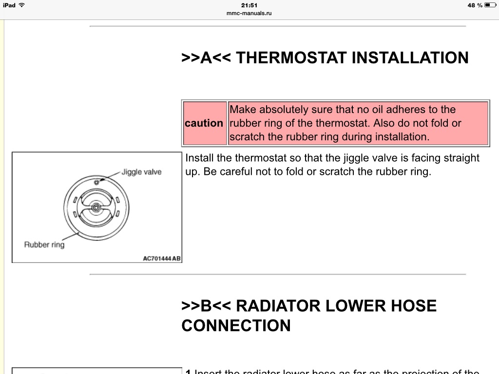

Да но должно быть как в мануале написано, а не как вам удобнее.John Preacher писал(а): ↑ SmoAG, если у вас чего-то не бывало, это ж не значит, что такого не бывает вообще.

Не знаю как на ниссане, а вот у нашего термостата есть волшебный клапанок, который помогает выгнать воздушную пробку без танцев Достаточно на прогретом движке погазовать немного, дабы ламинарное течение ОЖ в СО превратилось в турбулентное и подхватило все ненужные пузырьки воздухаJohn Preacher писал(а): ↑ SmoAG писал(а): ↑
