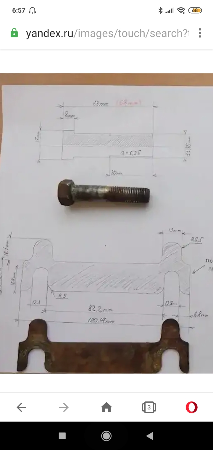

Принял решение что нужно заехать снова к развальщику, узнать показания, какой разбег и сколько миллиметров нужно подложить. Кстати, есть у кого нибудь чертежи этих пластин чтобы сделать самостоятельно и не переплачивать в магазин. Буду очень признателен!!!

Развал должен быть в нулях, пластины от Галлопра( хундай) стоят ваще копье. замерь расстояние между болтами ( верхних рычаогов) по центрам, болты м 10, кладутся между рычагом и рамой, чем толще пластина тем глубже рычаг уходит во внутря

Нет ни чего сложного.androbassist писал(а): ↑ Кстати, есть у кого нибудь чертежи этих пластин чтобы сделать самостоятельно и не переплачивать в магазин. Буду очень признателен!!!
Шайбы ф10мм внутренний, прорезаешь болгаркой буквой (с) так чтобы одеть на болт

Ещё вариант...
Покупаешь шайбы развала от жигулей классики, и вуаля...

Обычные шайбы
1. диаметр дырки 12мм. Наружный 28-32
2. ничо прорезать не нуно.

Шайбы буквой (С) выпадают, если больше двух. На АВИТО продают проставочные пластины разной толщины, в разных количествах. Цена одной по-моему 300 р. Обычно продают в комплекте с проставками под шаровые. Можно купить и отдельно.

Вот чертёж. Можно и самому изготовить, ничего сложного )))
