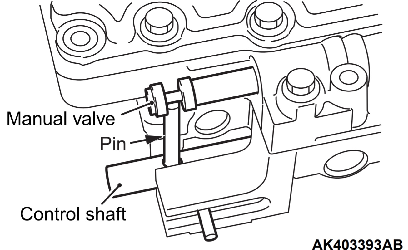

99.9% когда устанавливали гидроблок, пролюбили нормально установить/совместить штифт от вала выбора, с поршнем переключателя.
Снимайте поддон, проверяйте, и приопускайте гидроблок.

первый раз после замены прокладок действительно пропустил этот момент, машина вообще ни куда не ехала, далее снова слил масло, приопустил гидроблок и поставил на место как на фото, но чуда не произошло...

спасибо за картинку с мануала, нашел полный отчёт, полистал и понял где моя ошибка

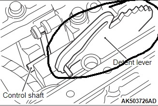

Именно место что конкретно не вставили, значения не имеет.alexandro_kz писал(а): ↑ и понял где моя ошибка
Виновен именно поршень который двигает эта расческа.
Когда он выскакивает, есть только задняя.
