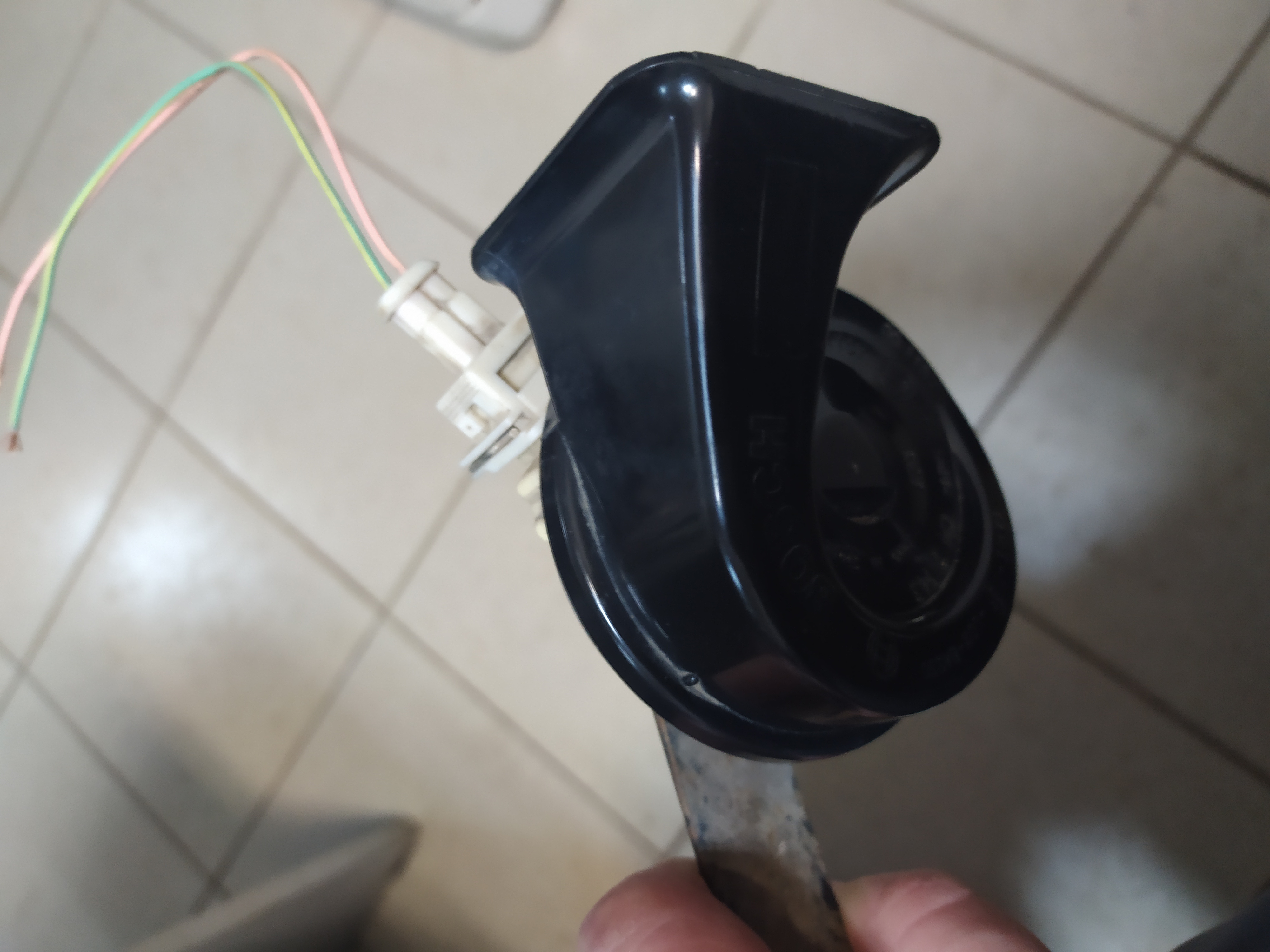

А именно - Сигнал Бош 70/388 1157 хочу подружить с L200.
Нужны ли какие релюшки и так далее или можно просто примотать к проводам и всё?
Если примотать не вариант - то, повторюсь, что именно мне потребуется и что с этим всем делать? В электрике не шарю, схемы читать не умею, спалить ничего не хочу - на СТО не поеду )))))
Что нужно докупить для установки "чужого" сигнала?

Не нужны релюшки, точно? На П-2 не удалось без реле поставить - там где плюсом, где минусом - не понятно как-то было. А тут как?
Всё как у людей. Масса - минус, фишка - плюс. Штатное реле легко стартует моторчик пневмосигнала. Только предохранитель, вроде, сильнее на 15А поставил. Штатный сразу вылетел

Вы мне пальцем покажите - можно эту дудку просто тупо к проводам примотать или нужно выделываться? На П2 (очень смутно помню) так не прокатило - вроде минусом управлялось и пришлось реле колхозить - я поэтому и спрашиваю издалека... ))
Два волговских сигнала работали без проблем.
Два хелловских сигнала также работают.
Только провода удлинил, чтоб можно было прикрутить сигналы в удобное место.
На управляющем проводе плюс.
Машина L200
Машина L200

Блин - может у меня фантазии? Или все же что-то изменилось в этих машинах?...)))
Собственно поэтому услышав писклявый голосок Беззубика решил, что менять буду, но не на волжские. Ну и вот по случаю купил этот Бошевский - у него тональность очень приятная.
Ладно - попробую на каникулах прикрутить просто так - кроме термоусадки ничего покупать не буду... ))
Её тоже не буду - лежит где-то...)
Как же они меня еще на П2 достали... Первая пара проработала дольше всех - без малого год. Потом один осип - полез - а там гниль гнилая. Потом экспериментировал еще дважды. Результат - тот же самый, но быстрее... Продавал машину с практически новыми волжскими дудками и при этом высокий тон уже срабатывать начал не каждый раз... А все просто - все экземпляры были новодельные. Родные - со знаком ОТК у знакомца работают уже лет 12 и никаких проблем.
Первые волговские сигналы работали пару лет, но после бродов каждый раз приходилось снимать и сушить))
