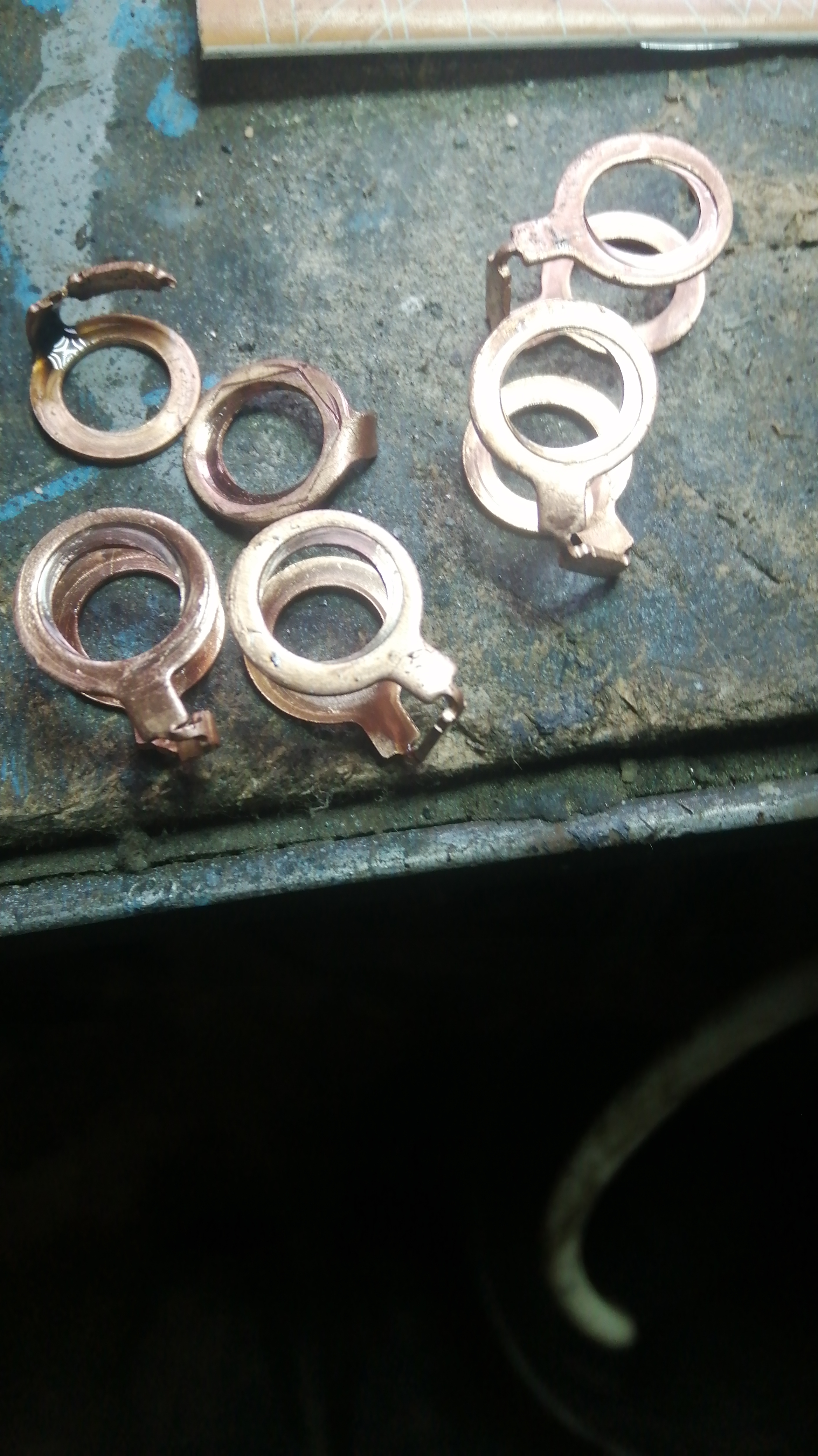

Растёт уровень масла
Сообщение kirill169 »
Фото шайб которые стояли
