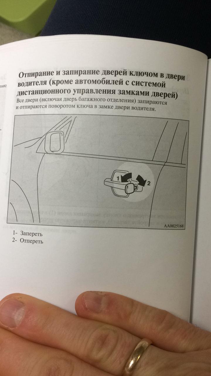

Вопрос знатокам. Подскажите, если в морозы высадится акум, как открыть машину? Двери открываются только с кнопки на ключе (как я понимаю из инструкции).

Sibiden писал(а): Вопрос знатокам. Подскажите, если в морозы высадится акум, как открыть машину? Двери открываются только с кнопки на ключе (как я понимаю из инструкции).
Нет не правильно.
Открываются с ключа точно так же. Но в "аварийной ситуации" когда не работает дистанционка.
Для обычного открытия машины с дистанционным замком в книжке есть другой раздел.))

SNOOPER писал(а): Открываются с ключа точно так же. Но в "аварийной ситуации" когда не работает дистанционка.
А что за аварийная ситуация? Можно где-то про это прочитать? В мануале или еще где?
Ради эксперимента отключил АКБ и попробовал открыть/закрыть дверь водителя просто ключом — он у меня в личинке ни на градус ни в одну сторону не двигается.
Может закиснуть личинка если ею 7 лет не пользоваться?

Так разряд аккума и есть эта самая ситуация.
Вы её сейчас смоделировали.
Личина не поворачивается.
Вывод:
Или продолжать дальше задавать вопросы, и при разряде: найти машину или аккум, нырять под тачку или ломать капот. Вообщем танцы с бубном.
Или разработать и смазать личину, чтоб работала. И когда даже сядет аккум, у Вас будет доступ в салон и естественно под капот, если конечно не стоит дополнительный замок капота и Вы знаете как капот открыть при неисправности этого замка.
Выбор не широкий но он есть и он за Вами.)

SNOOPER писал(а): Выбор не широкий но он есть и он за Вами.)
Спасибо! Смажу личину когда немного потеплеет.
Просто меня смутил мануал в котором никакая аварийная ситуация не описана.
