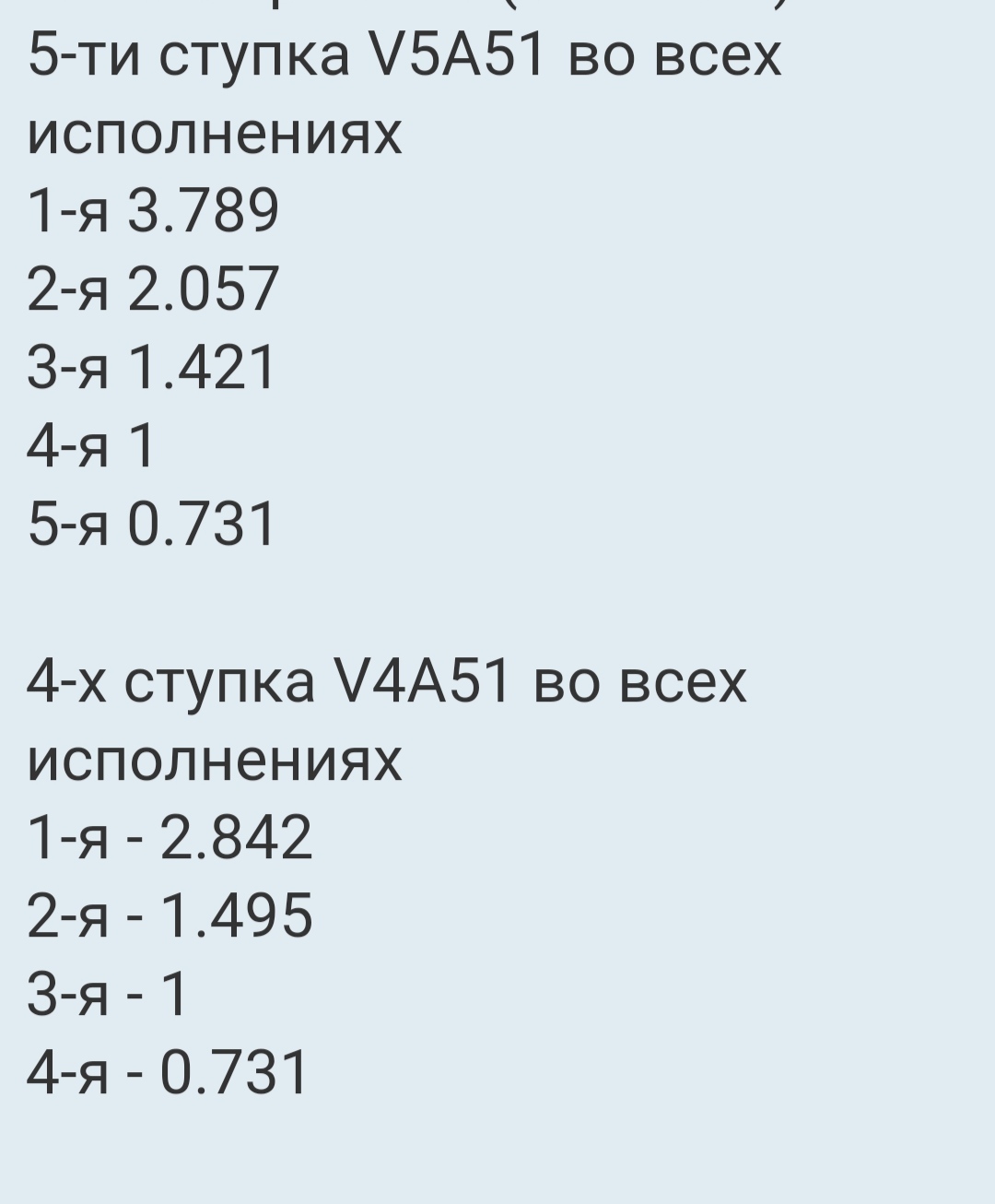

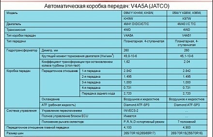

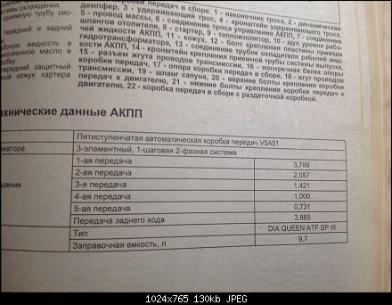

Виктор74
Сообщения: 1430
Зарегистрирован: 02 дек 2011, 20:12
Мой автомобиль(и):: Mitsubishi Pajero4 2007г. Нива 21213 1996г.
Откуда: Магнитогорск
Благодарил (а): 49 раз
Поблагодарили: 84 раза
Длинная коррекция на 3000 об.
Сообщение Виктор74 »
BEGEMOTIK писал(а): У них пятиступка, и другие передаточные числа.
Мой старый 4х ступенчатый
Передаточное число последней передачи пятиступки на официале и 4-й передачи на арабе абсолютно одинаковы!)
Учите матчасть))
