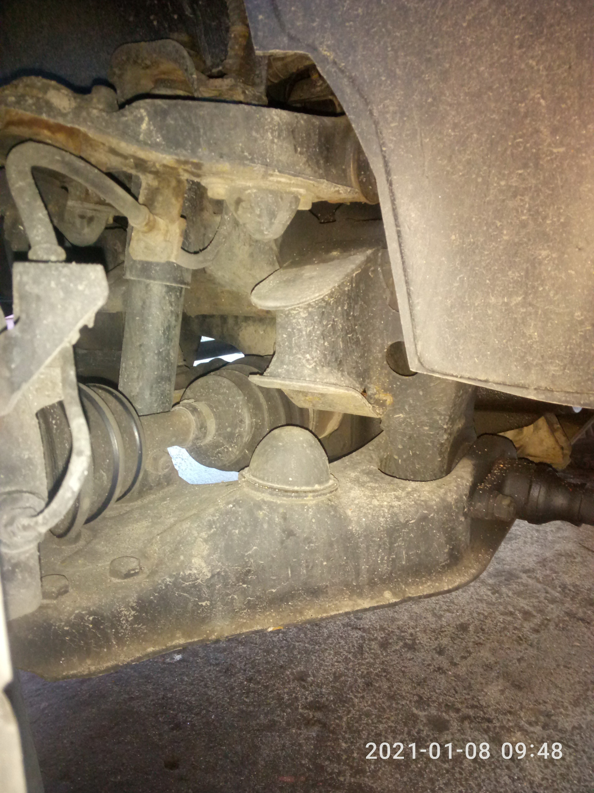

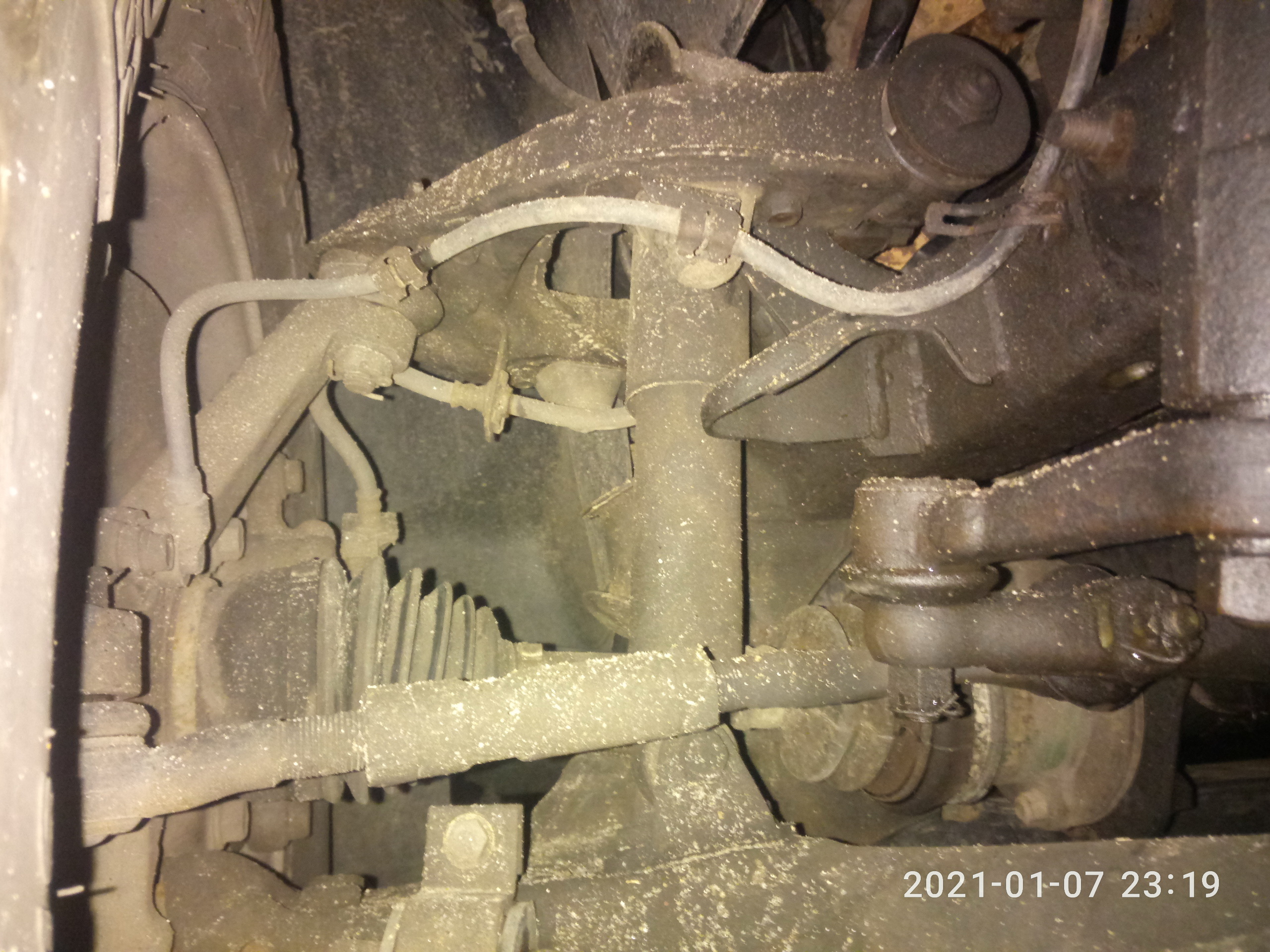

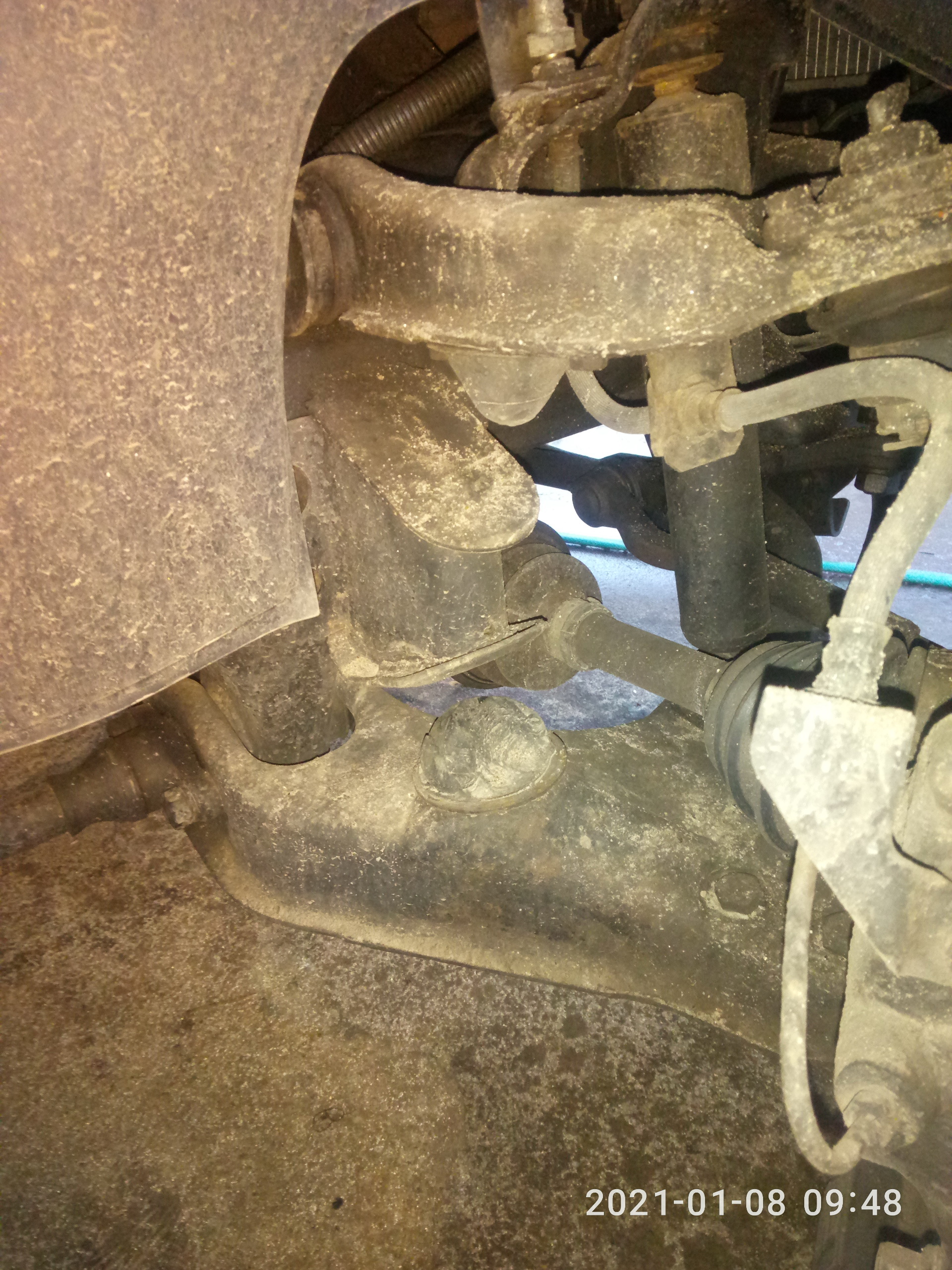

Фото положения рычагов можно, чтоб понимать как они стоят?

Не слишком ли низко опущена.
Походу лежит на нижних отбойниках.
Можно фото с другой стороны рычага, нижний отбойник интересен.
Можно конечно... Но уже завтра наверное. Туда так просто не добраться.

Ок.
На этих машинах подвеска вполне нормальная.)
Просто колесо выкрутите и сфотографируйте.

1 я бы поменял нижние буферы.
2 регулировать высоту зазора с новыми буферами согласно мануалу
Но зазор есть и не сказал бы что на отбойниках машина лежит.

Проверьте длину амов в сжатом состоянии.
Может задние от П2, они длиннее.
