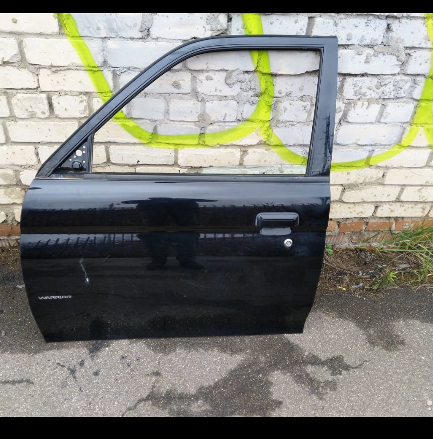

Нашел вот такие двери, молдинга нет, похожи на контрактные, может ошибаюсь

Ну дверь подойдёт, а вот с крылом что делать? Ты хочешь пол крыла от старого обрезать и сварить с другим?
