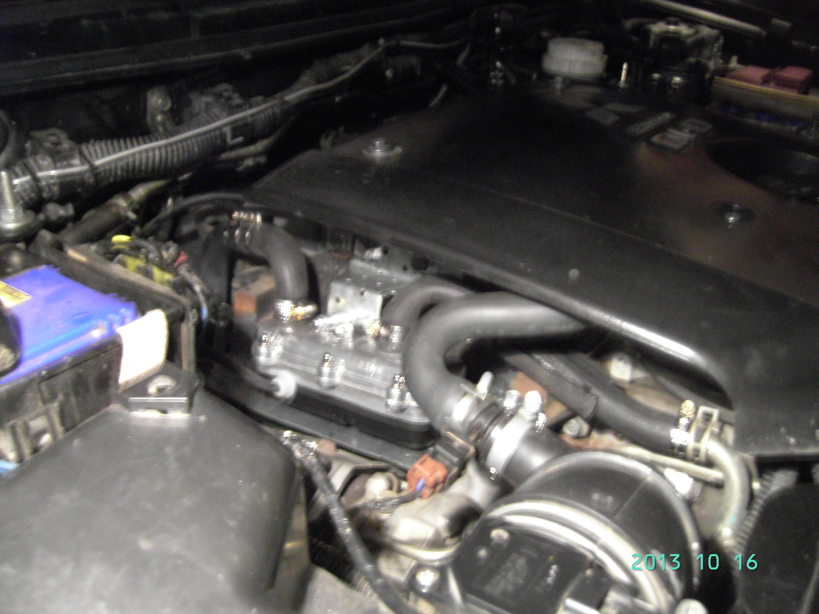

давно поставил эл. котел АТЛАНТ
с помпой. 220 в. Т.Е. греет и гоняет антифриз. Установил на место холодильника сист.ЕГР
