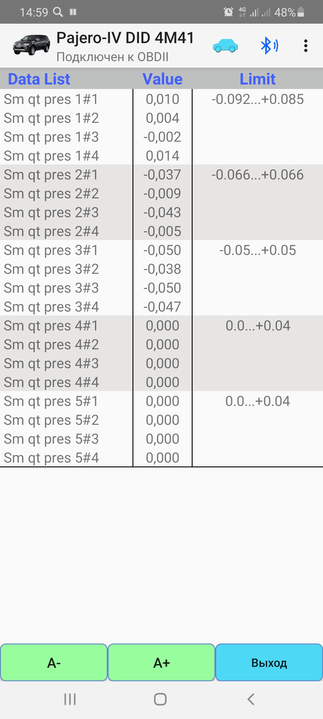

Вообщем проблема такая , под нагрузкой при движении от 1500об/мин появляеться звон(цокот) как будто клапан стучит ,пробег 245тыс км,при запуске что на горячую что на холодную проблем нет и посторонних звуков, форсунки менялись на 180 тыс км,цепь еще не менял на 8 риске натяжитель.динамика хорошая ,топливную промывал винсом не помогло.протягивал все топливо проводы без результатно.верхний успакоитель на месте
