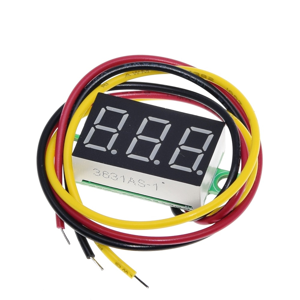

У меня валялся вот такой китайский вольтметр https://aliexpress.ru/item/400034013091 ... web201603_
Только здесь 3-х сегментный, у меня 4-х сегментный. Это без разницы...
У этого вольтметра так называемая "плавающая точка", т.е. ничего настраивать не нужно,
он сам подстроится под нужное напряжение.
Нужно только подключить его три провода: массу, +12В, и измерительный вход.
Т.е. как раз все три цепляются параллельно к соответствующим выводам указателя прямо в панели.

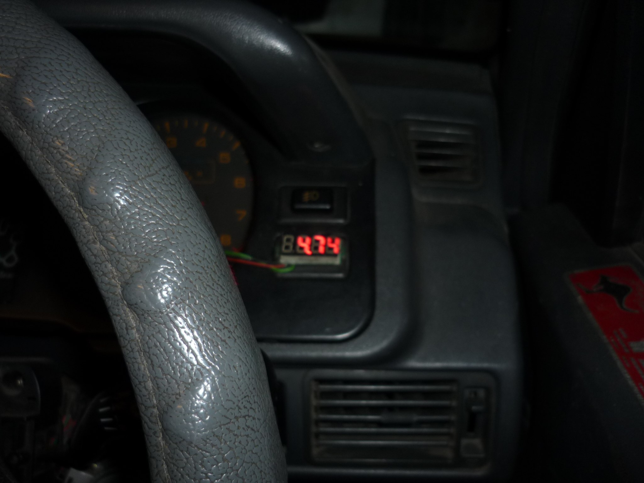

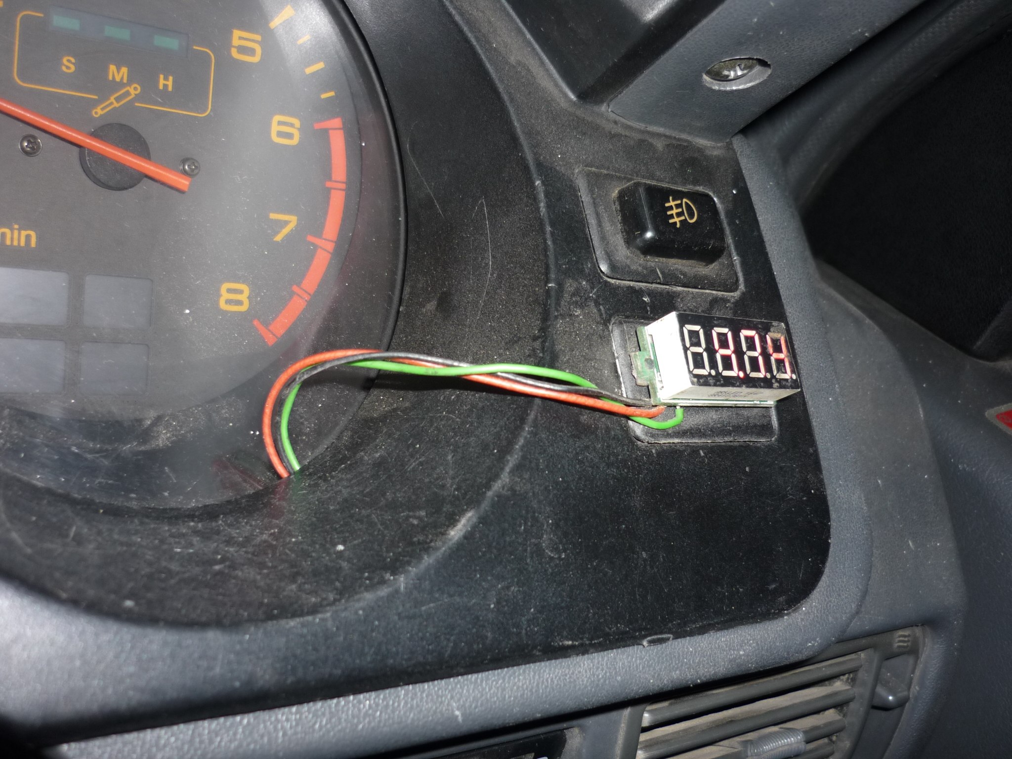

Размещение вольтметра я сделал вот так (у меня правый руль):
Вольтметр прилепил сверху заглушки лишней кнопки на скотч 3М.
Т.о. всё мобильно при разборке панели.
Кстати, с моим ростом мне такая конструкция оказалась удачной в том плане, что вольтметр перекрывает руль, поэтому не мешает в темноте. А чтоб увидеть, достаточно чуть голову скосить.
Теперь про цифры, которые показывает вольтметр.
Кстати, показывает он до второго знака после запятой, такая точность не особо нужна, и даже мешает, т.к. на ходу последняя цифра постоянно прыгает. Её даже можно чем-нить залепить.
Предварительно нужно запомнить два значения показаний: при горящей лампочке резерва и при полном баке (особенно первую конечно).
В моём случае резерв загорается при 5,2В , а полный бак- что-то около 1,5В (редко под пробку лью, поэтому сам забыл :) )
Но суть такая, что по значениям между этими двумя цифрами можно вполне нормально ориентироваться.
По крайней мере это лучше, чем совсем ничего!
