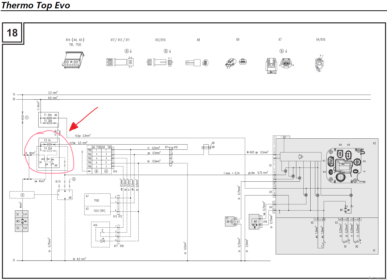

Как выполняется подключение Webasto в автомобиле (электрика)
По схеме видно, что все как будто бы просто - котел А2(серый справа) получает питание с колодки предохранителей А6 (вверху слева) через предохранитель F1. Сама колодка предохранителей А6 в моем случае присоединена непосредственно к аккумулятору.
Мотор М1 внутри котла - вентилятор горения, М2 рядом с котлом - помпа охлаждающей жидкости, Y1 - это насос-дозатор топлива.
Модуль А4 или А5 - это приемник дистанционок Т100 или Т91 соответственно. Обращаем внимание, что кнопка со светодиодом А10 подключается именно к приемнику Т91/Т100, а не к котлу. Собственно управление котлом осуществляется от контакта 2 приемника А4 проводом W-BUS ge 0,5мм2 в контакт 2 разъема Х1 котла. Здесь же обращаем внимание, что несмотря на наличие у Вебасто цифровой шины, аналогичной шине LIN/K-LINE автомобиля, котел к цифровым сетям машины не подключается! То есть, котел не может управлять климатом (то есть печкой и заслонками) машины без дополнительных устройств! А с дополнительными устройствами - может.
Модуль М3 (серый внизу слева) - это вентилятор салонной печки, то есть это штатное оборудование автомобиля.
Контакт 5 разъема Х1 котла А2 - это аналоговый выход управления реле вентилятора салонной печки. Этот провод подключается к модулям А8 и(или) А9 - и вот тут я растерялся - я не знаю, что это за оборудование, комплектуха от вебасто, или дополнительно приобретаемый модуль от вебасто, или просто штатное оборудование автомобиля. В восхитительных инструкциях от вебасто описания нет, написано просто
А8 IPCU.
А9 Цоколь реле с предохранителями.
По запросу "webasto IPCU" быстро находится модуль А8: "Реле IPCU при работе подогревателя двигателя даёт возможность прогреть не только антифриз в системе охлаждения а/м, но и прогреть салон до прихода водителя. При достижении температуры охлаждающей жидкости 40° с помощью IPCU модуля подогреватель даёт команду бортовому компьютеру включить вентилятор печки салона и открыть заслонки." Круто - но стоит это удовольствие 9000.
А вот с модулем А9 я так и не разобрался - ни описания не нашел, ни в машине у себя (дилерская установка котла) не нашел.
На данный момент по поводу подключения электрики у меня все, прошу комментариев, если кому есть что сказать.

Ошибки и блокировку можно сбросить предохранителем 20А. Может ошибаюсь, у других сброс ошибок только через порт. Аппарат довольно надежный, стоял Термо топ Е на Паджеро 4 одиннадцать лет. Лет через 7 поменял вентилятор, моторчик подобрать не получилось, купил в сборе оригинал. Старый заклинило - потом смазал, расшевелил, но доверия ему уже нет. Кстати на четверке было аналоговое управление, полностью устраивало, сигналка Sherkhan включала его по доп каналу. Сейчас Starline управляет по шине как то коряво. Если запустить с сигналки, а через какое то время стартануть двигатель дистанционно - Вебасто отключается. Если открыть машину - отключается. Конечно может это все настраивается, но я не умею. Приходиться жить с этим. Расположение перед радиатором - не лучший вариант. Но вроде часто лазить необходимости не было. Адаптер тоже мастер кит взял. И сети есть варианты через ОБД адаптер подключить. У друга клинила помпа в Вебасто, пришлось заменить, снятую гоняли в хвост и гриву - работает. Там магнитная муфта, двигатель с ОЖ не соприкасается, никаких сальников нет.
