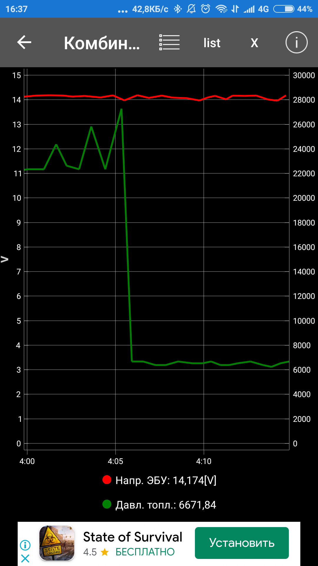

Здравствуйте форумчане.
Проблема с ошибкой P0628 и P1272. При движении обороты не поднимаются выше 1500. На нейтрали обороты без ограничения. И если вторая ошибка скидывается практически сразу через приложение, то первая остаётся. Через какое то время может и она скинуться через приложение, но при повторном запуске появляется вновь. Грешил на регулятор давления топлива, но замена не дала никаких изменений.
Через приложение так же заметил, что при запуске двигателя давление топлива втрое выше заданного (скриншот прикрепил) . Пока не дашь оборотов выше 2000. Тогда прямо ощущается на слух как двигатель начинает работать тише и "мягче" уже и на низких оборотах.
Посоветуйте какую брать лопату и куда копать?
Спасибо 🍺
P. S. Pajero 4.2007г. 3.2 дизель.

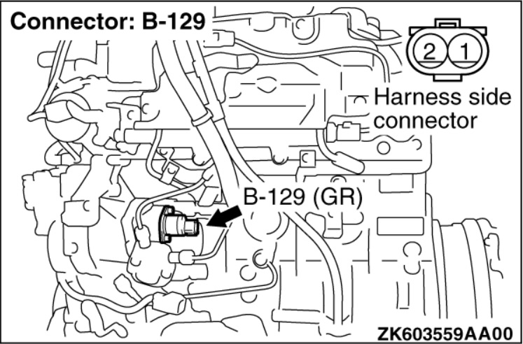

Проверить разъём на клапане.
А вообще нужно смотреть что там происходит компом.

А про разъем на клапане - я менял как раз этот клапан на новый, но безрезультатно. Если только приходящие два проводка на него проверить, но вроде нормально были закреплены.
Смущает то, что пока не дашь ему "газу", он как будто не может что то переключить сам.

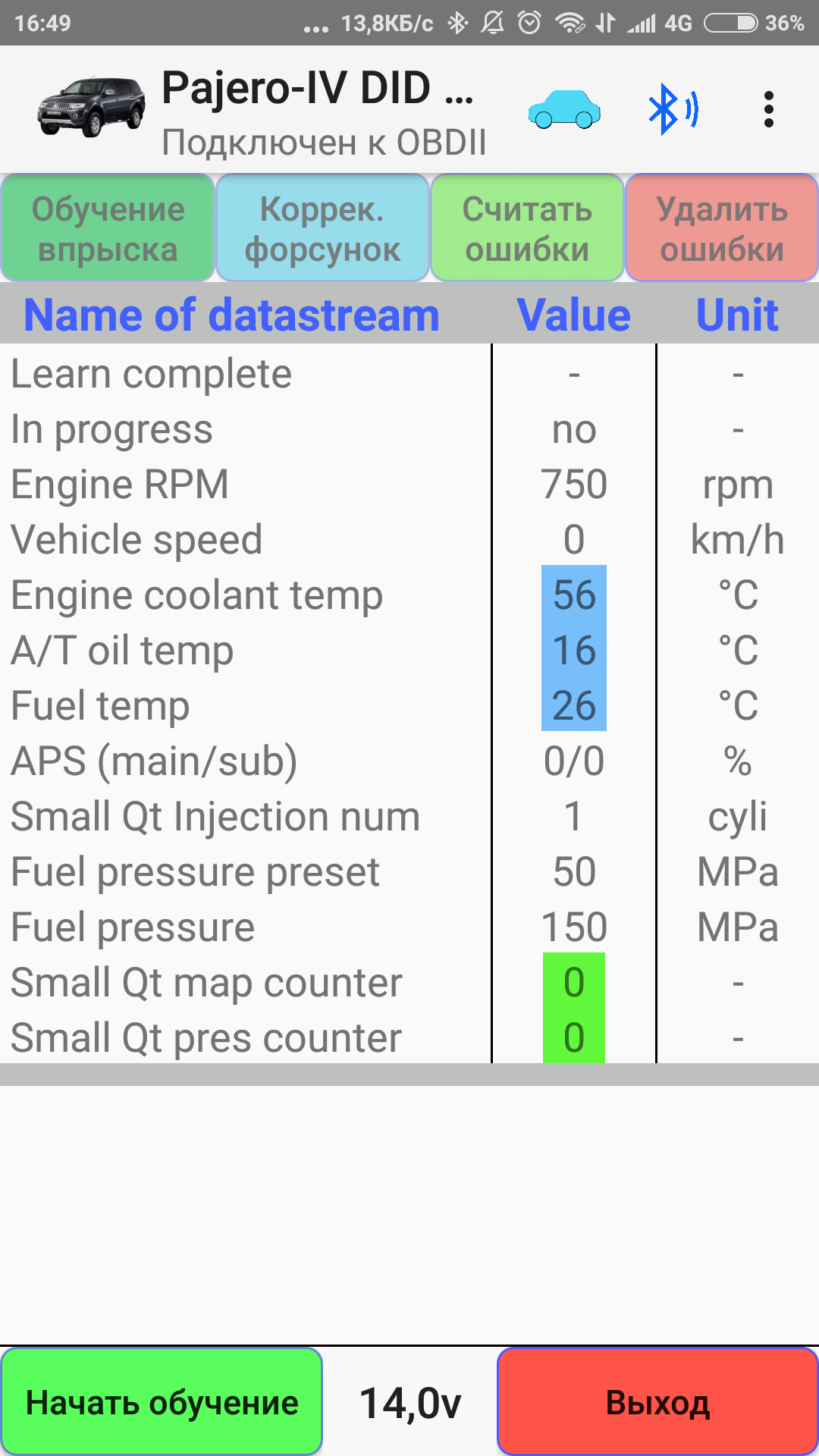

Мужики, давайте за мир во всём мире.
Звонили с сервиса, куда сейчас поеду на диагностику, сказали, что при замене регулятора давления, его нужно прописывать дилерским сканером (mut3 я так понял имели ввиду). У них его нет :(
Вопросик - действительно этот плунжер с пружиной необходимо прописать при замене. И в программе NMPS Diag "инициализация клапана ТНВД" это не про него имеется ввиду?

Про него.
Если не получится, велкам.
Вот как должно происходить
http://pajero4x4.ru/bbs/phpBB2/viewtopi ... 6#p2879766

Виновник проблемы найден. Плохой контакт в разъёме клапана. Поэтому установка нового не дала никакого эффекта. Вот ведь блин как бывает, очевидное на поверхности лежит. :*WALL*:
Спасибо Снуперу за ликвидацию проблемы ! :*DRINK*:
