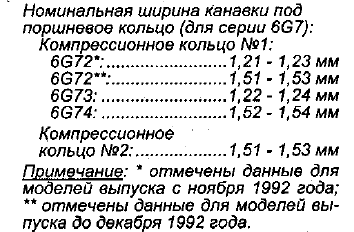

Кто делал кап. ремонт 6G72? Отзовитесь
В 92 г. 24-клапанных ещё не было, так что похоже такой же как у нас с тобой...triode-master писал(а): ↑ Двигатель 12 или 24 клапана?
Валерий Бедарев, во вложении мануал, там все значения.
Ещё обрати внимание на толщину колец и канавки в поршнях, если будешь заказывать.
В 92-м году были изменения толщины какого-то из колец (в мануале про это есть). Но полюбому нужно смотреть по факту, какие поршни стоят, и от этого плясать.
Нет, только одно №1 !triode-master писал(а): ↑2-х
№2 одинаковое...
Я один раз чуть не влип, когда заказ делал... На машине 93 г.в. должны стоять разные по толщине 1-е и 2-е. Я уж было заказал, а по факту, когда в мотор залез, оказалось, что они одинаковые. Мотор был чиненый до меня, поставили поршни старого образца, ну и кольца соответственно...
Успел перезаказать комплект, слава богу...
Нет 2 разных!
Оба вида в руках держал.
33965-STD - это новые 1.2/1.5/3.0
33890-STD - это старые 1,5/1,5/4,0
