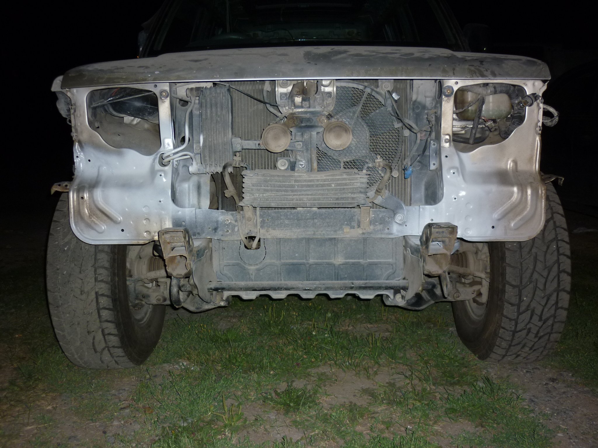

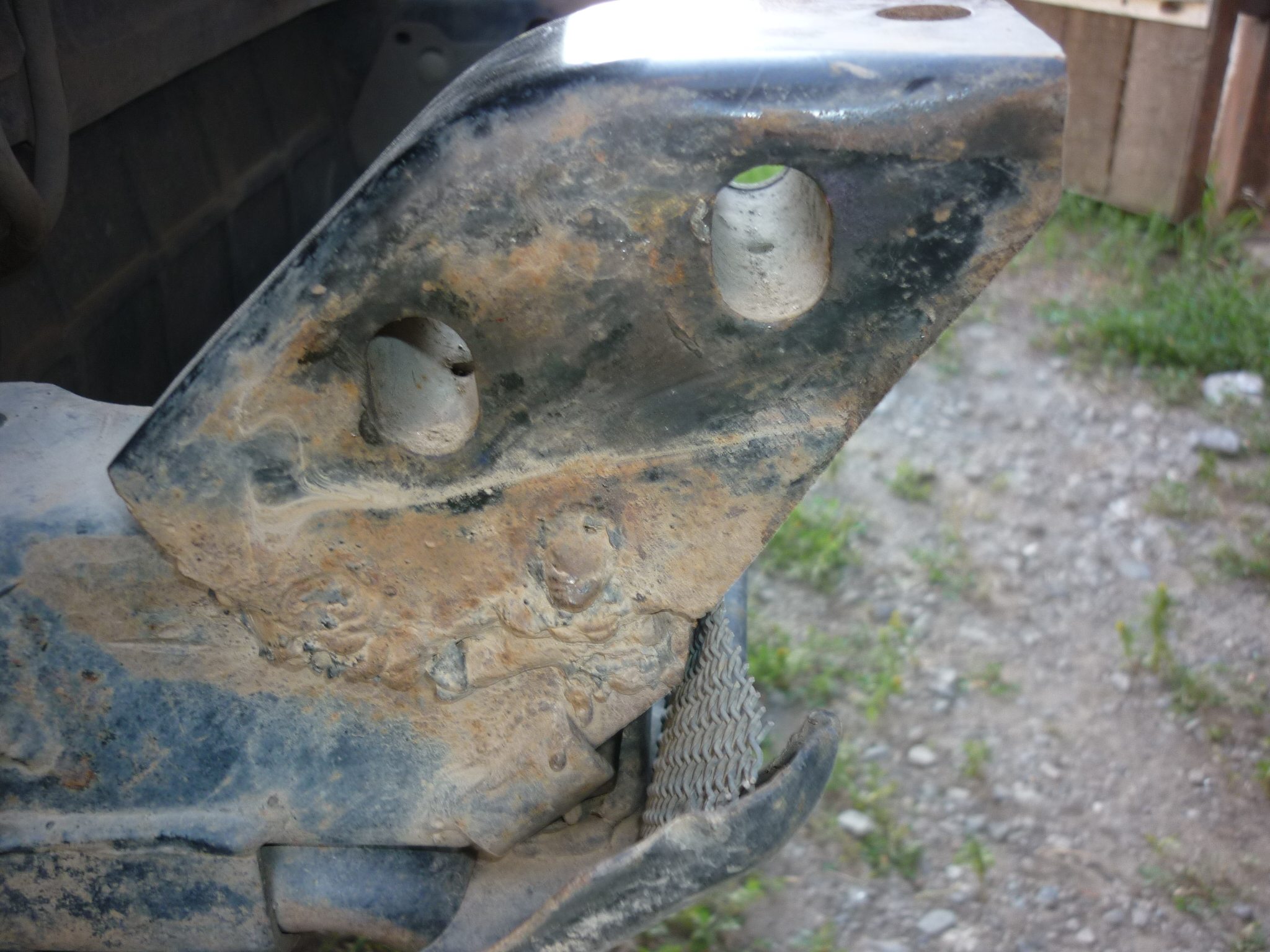

Подкину на вентилятор в защиту Лёшиных слов.
На фотках моя машина.
Момент, что она таки битая, выяснился намного позже покупки, когда стал кузовнёй заниматься.
Как я проанализировал, был хороший удар мордой, что аж оторвало крепежи бампера. С обоих сторон они были переварены.
Можно было подумать, что их переварили из-за того, что их погнуло, повело.
Но, если хорошо присмотреться, то намасляном радиаторе чуть ниже центра виден горизонтальный след от ребра самого бампера.
Т.е. крепежи оторвало оба, и бампер впечатался в радиатор. Причём раз радиатор остался целым, то сила основного удара уже была погашена, поэтому бампер только чуток отпечатался, и всё.
Удар был почти прямой, и с этим чуточку повезло, потому что рама осталась целой, её не увело.
И кузову досталось совсем мало (лишь правый подкрылок был чуток подмят). Остальное всё целое!
Спасло то, что удар был прямым, а не под углом.
А если бы такой же пришёлся под углом, да ещё б стоял кенгурин или силовой бампер, то раму- только в помойку.
