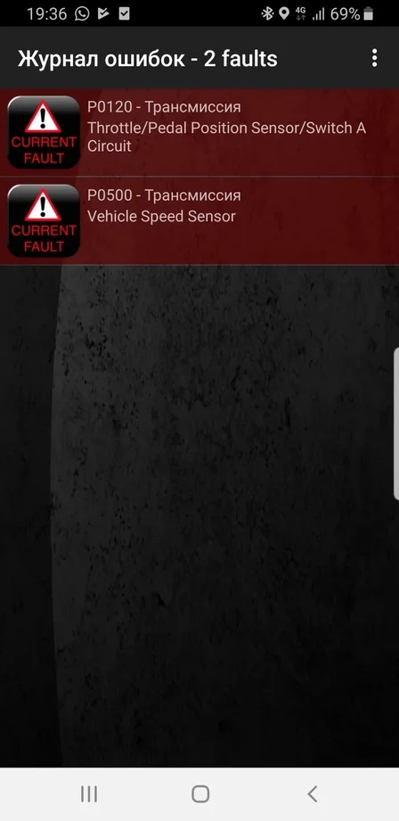

В обще м диагностика показала 2 ошибки, как видно это ДПДЗ и спидометр, со спидометром все ясно - датчиков нет, так как я их снял при свапе (на АКПП электронные датчики скорости, идут в саму коробку. На мкпп - механический тросс, выходит из раздатки и идет прямиком в приборку)
А вот с ДПДЗ(датчик положения дроссельной заслонки) сложнее, либо он умер, либо его надо настроить. Настройка на пыжах происходит с помощью вольтметра, с процедурой знаком. На неделе возьму мультиметр и попробую посмотреть, какой вольтаж выдает датчик в текущем положении.

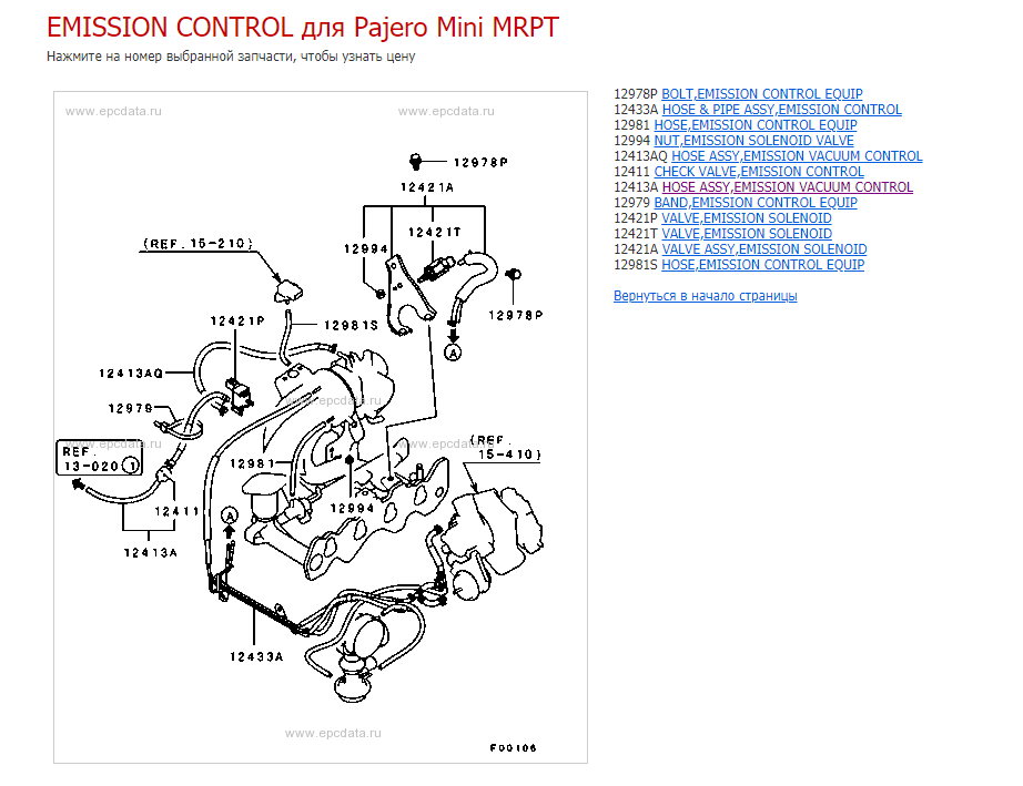

Итак,
там есть один штуцер под шланг вакуумный, вот он без шланга вообще и я вспомнить не могу, был ли там вообще шланг, а если и был - то где он сейчас ? потому что каких то болтающихся шлангов свободных нет нигде. Сам "штуцер" этот находится около (точнее под) дроссельным узлом.
Нашел я все таки этот патрубок, действительно он есть. Переводчик говорит, что это нейтрализатор токсичности, что бы это не было.
На фото это патрубок под номером 12413А
Спасибо, idled, за ссылку. Проблема не ушла, чек горит, но я уже заранее заказал из владика новый датчик ПДЗ, решил что буду настраивать уже новый датчик, стоит он к тому же не очень дорого.
