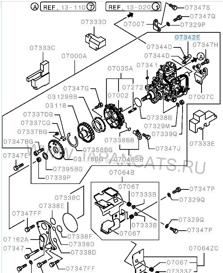

Сообщение Jurik-11 »
SmoAG писал(а): 25 –Датчик положения опережения впрыска (варианты: сломалась игла, сломался датчик) Если проблема в игле, то менять лучше вместе с датчиком.
Этот датчик или игла отдельно - продаются, есть ли артикул у них? На этой схеме его нет?

Чек горит и перебои в тяге
Как я понял нужна деталь BOSCH 9443612895
Если конечно дело именно в этом.

Сообщение SmoAG »
Ты сначала свою сними и посмотри

При включённом зажигании (для открытия отсечного клапана) выгонит. Если что и останется - будет выдавлено за две минуты работы на холостых через основной и вспомогательный пррепускные клапана.
Игла датчика отдельно не продаётся, только в комплекте с датчиком, $95.
Это самая дешёвая поломка, связанная с нашей хвалёной "Арктикой", которая в -12 уже не проходит сквозь воронку с сеткой.

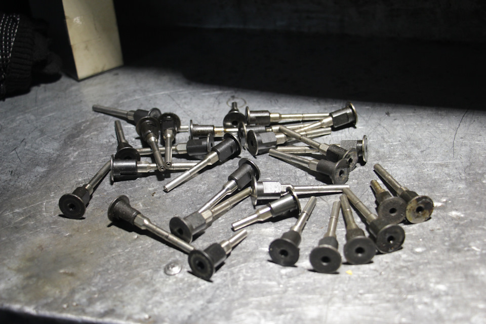

Сообщение Непопаджеро »
Jurik-11 писал(а): А как сломанную реставрируют у токаря?
Ничего там сложного нет. Нужно только трубочку со старой иглы взять и точить шток из немагнитной нержи. Потом сделаю чертёжик
Всем добра!
Непопаджеро
Сообщения: 3303
Зарегистрирован: 03 мар 2015, 00:10
Мой автомобиль(и):: Pajero 3
Откуда: РБ
Благодарил (а): 147 раз
Поблагодарили: 149 раз
В общем, чертежа не будет :)
Берёте свой сломанный шток с обломком (обязательно!) и несете к токарю, у которого есть пруток из нержи 308-316 , главное, чтобы не липла к магниту.
Далее аккуратно высверливаете клёпку с торца обломка и снимаете МАГНИТЯЩУЮСЯ трубочку. Потом составляете обломки ,снимаете размеры , точите, нарезаете резьбу. Садите на резьбовой герметик, надеваете снятую трубочку, расклёпываете. Всё.
Единственный момент , тюнинг: в месте, где сломался старый шток пусть токарь выточит плавный переход между диаметрами(галтель, скажите, он поймёт) и под эту галтель в трубочке пусть снимет фасочку. Тогда это слабое место будет прочнее.
+- 0,5 мм в длине значения не имеют. Датчик самокалибрующийся, ИМХО
Круто! А может уже снятые размеры есть?
Непопаджеро
Сообщения: 3303
Откуда: РБ
Jurik-11 писал(а): А может уже снятые размеры есть?
Нет. Чертёж не рисовали, изготовили по образцу. Где-то в машине лежит запасной отреставрированный, но машина на сервисе. Ремонтирую акпп.
На собранном размеры не удастся точно измерить (диаметр под трубочкой). Я же говорю, нужен образец, толковый токарь и 7-8 см нержавеющего прутка не ниже 308 марки
