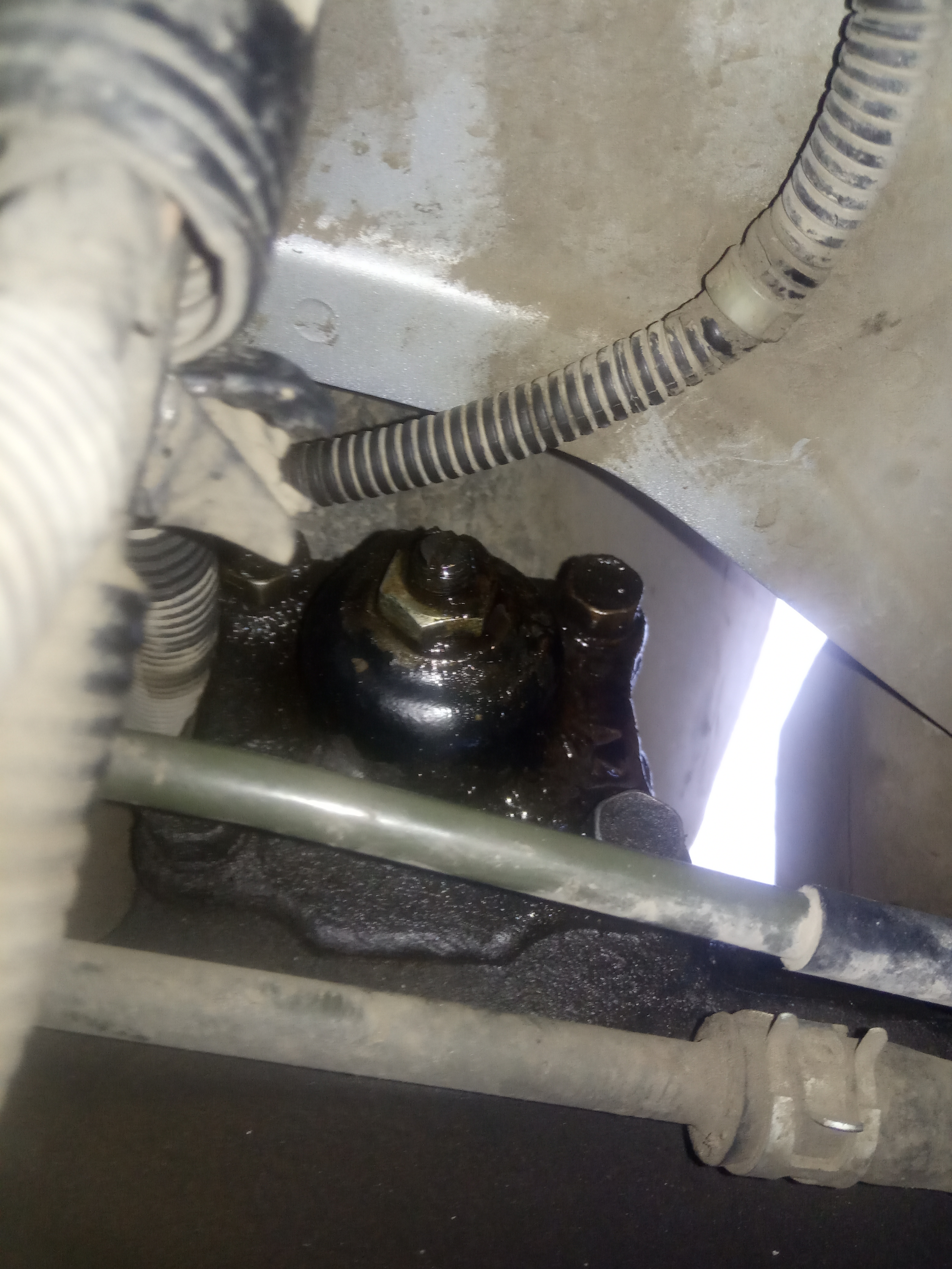

Всем привет !!! потек редуктор рулевой - капли на снегу-
Бачок открыл - мин, ну думаю все как у людей - сальник нижний - заказал ремкомплект
а оказалось течет сверху где регулировка люфта- какие мысли , мож кто сталкивался- болты проверял норм затянуты
фото чет не могу вставить - верх редуктора сырой , трубки сухие

Щукарь писал(а): трубки сухие
купи бу и не морочся. ::-D:

На трубках резиновые колечки

Dimix писал(а): На трубках резиновые колечки
Фото добавил - где трубки прикручены не видно но там сухо

Щукарь писал(а): там сухо
в крышке тож сальничек

болтоверт писал(а): в крышке тож сальничек
Обошелся ПОКА малой кровью - выбрал день потеплее - открутил гайку регулировочную - обезжирил просушил - на герметик - второй месяц без доливки

Вверху тоже манжета стоит, такая же как и внизу вместе с сальников, в резинотехнике покупал 30р цена удовольствия
