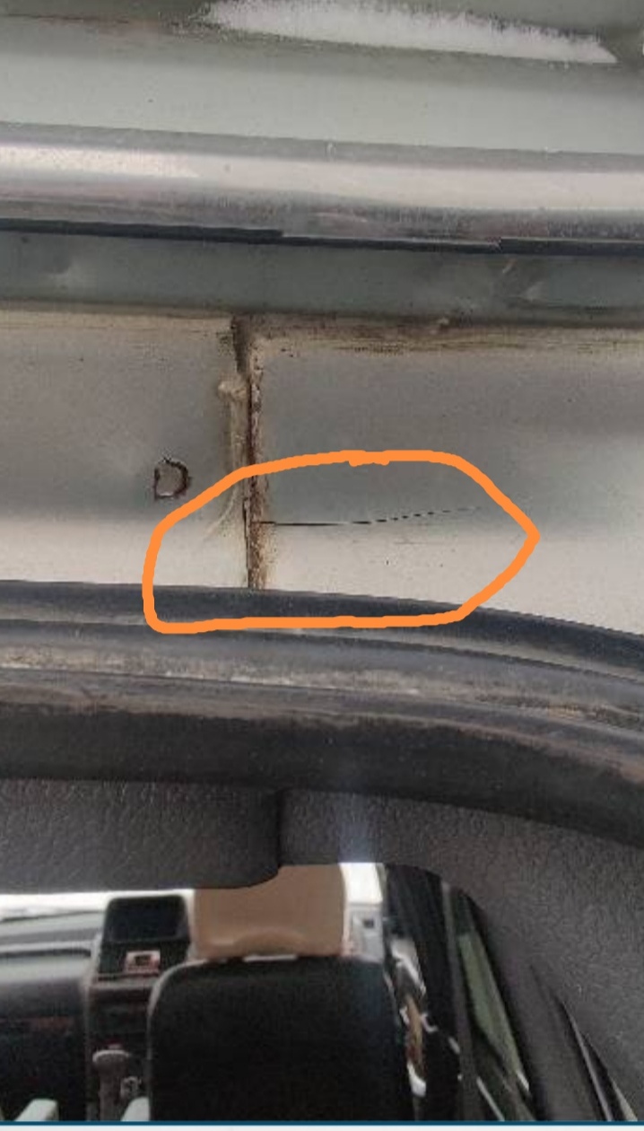

Это шов, а не трещина. Он у тебя цветёт, что делать? Думаю ехать в кузовной сервис.

gansales, насколько вижу, трещина идет от шва вправо. Предположу, что по шву уже расходилось (удар\варили) и трещина тогда же возникла или позже. Посмотрел бы что под уплотнителями резиновыми творится...

странно. а слева что за дырка? у меня на п3 такой же заводской шов (внизу проема) выглядел куда капитальней...

Это шов между панелями, должен он быть промазан герметиком или нет я не знаю, но если там присутствует ржа - нужно что-то решать.

А там и решать не чего,вычистить,заварить,покрасить,не забыть обработать изнутри антикором.Вообщем к кузовщикам.
.Ну или все сделать самому.

Если то что обведено трещина, то заваривать по любому, также посмотреть на вертикальный шов, если просто ржа, то зачистить и обработать. Плохо видно по фото.

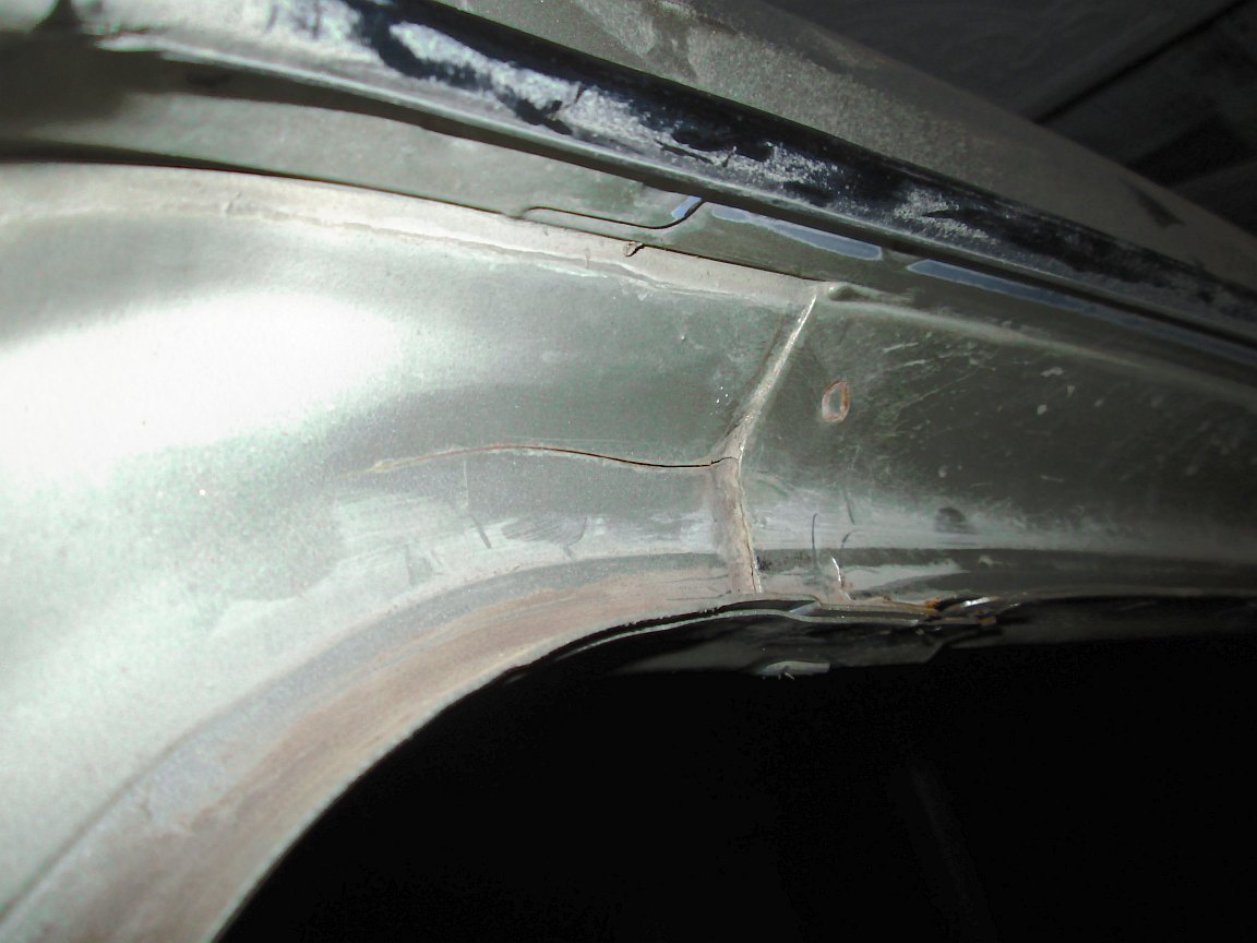

Знакомая тема!
Сталкивался с ней. Сам прое-бал при покупке, не у видел... И у меня было даже чуток страшнее...
Как я понял, это получилось от того, что кто-то покатался с приоткрытой или даже не до конца закрытой дверью, а не из-за петель и т.п.
Обязательно смотри и левую сторону тоже! Потому что нагрузка была диагональная...
А так, обращайся к грамотным кузовщикам.
Ещё особое внимание пусть обращают на прилегание двери. Может увести при домкрачении, что потом не отрегулируешь.

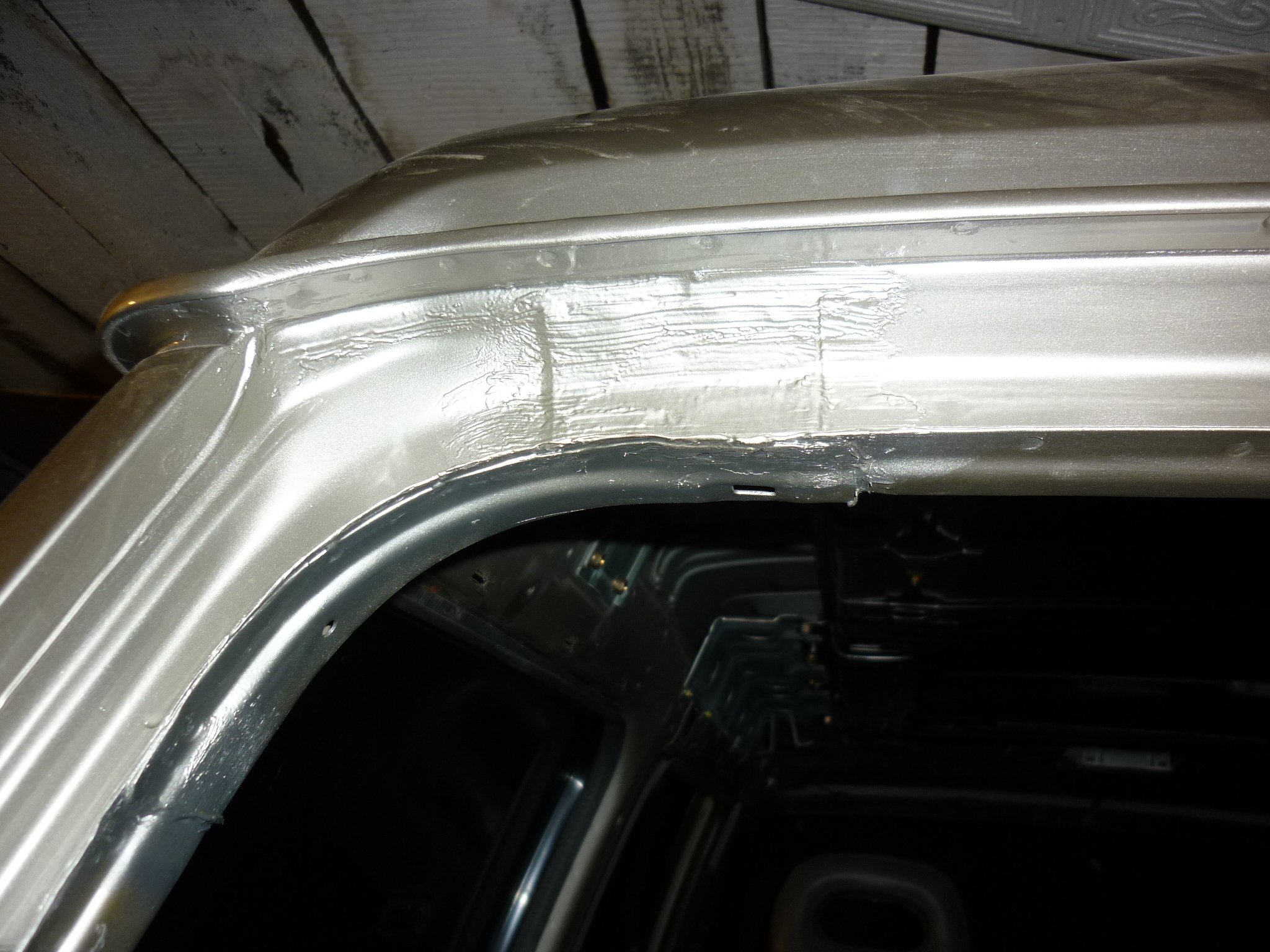

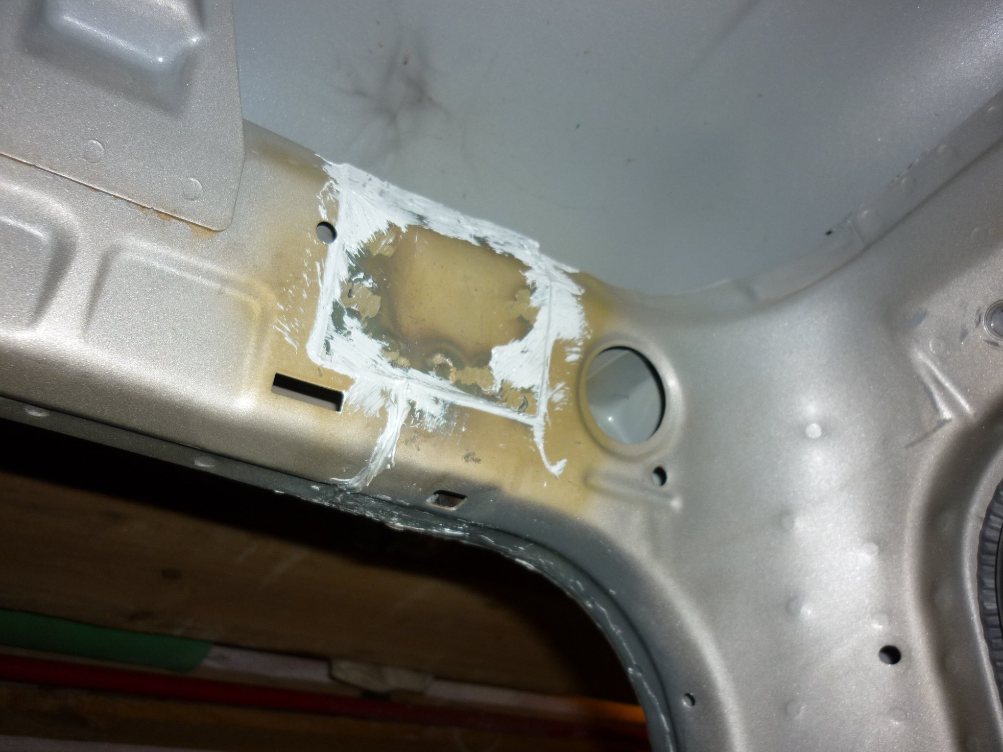

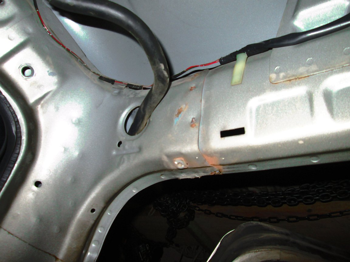

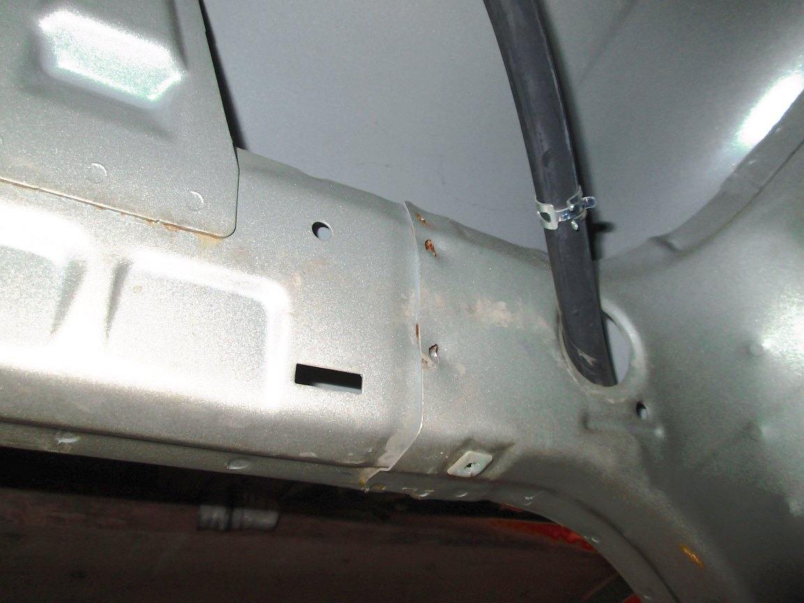

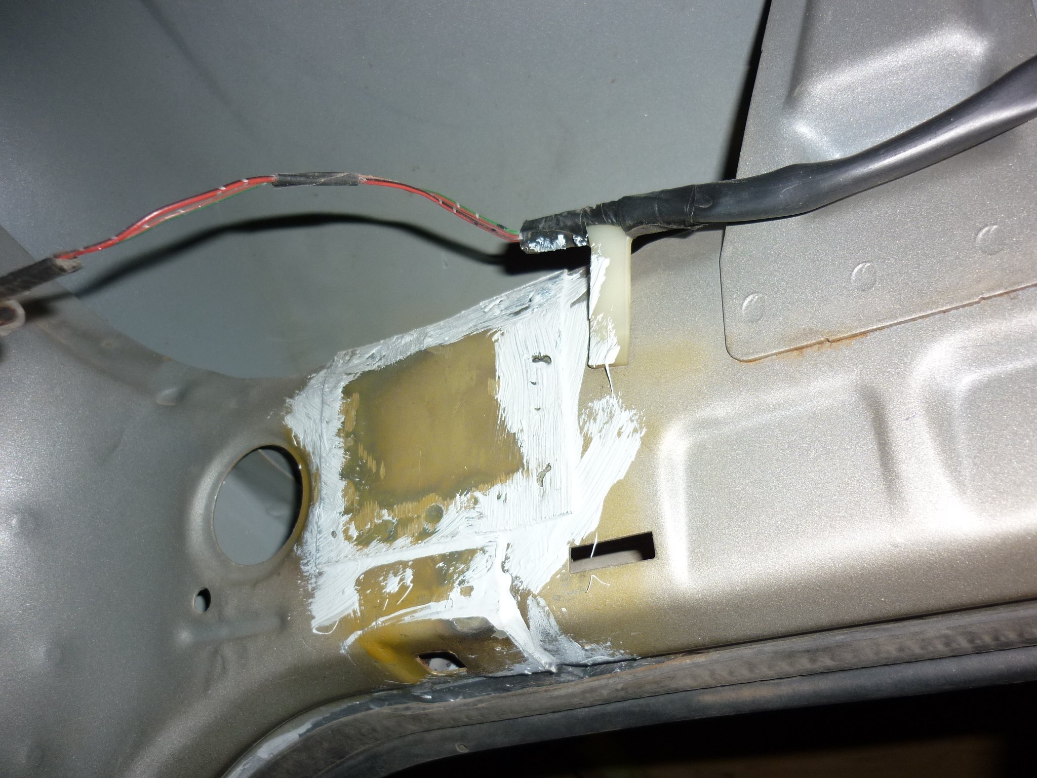

Отдавал опытным кузовщикам.
Состояние электрозаклёпок усилителей. Причём, с обоих сторон! Конечно правой стороне наверняка больше досталось, поскольку петли на ней, но левую сторону тоже надо проверить.
Добрался до фоток на домашнем компе.
Вот так было у меня снаружи: Это внутри, как раз те усилители, о чём пишу: Видишь, элементы что в углах оторваны от поперечного лонжерона?

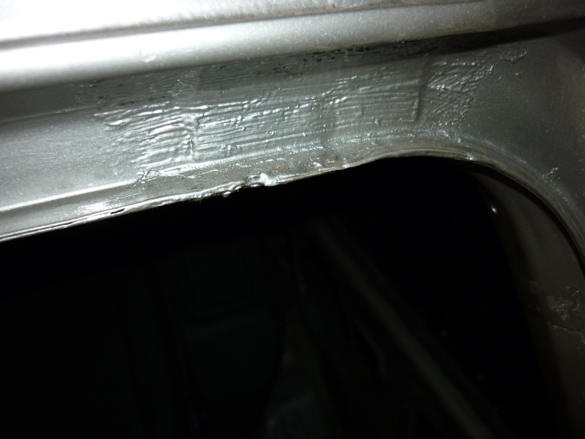

А вот это после ремонта: При ремонте кузовщик использовал домкраты и прочую оснастку для прижимов усилителей...
Но сложность ремонта зависит от состояния, может у тебя не так всё страшно.
