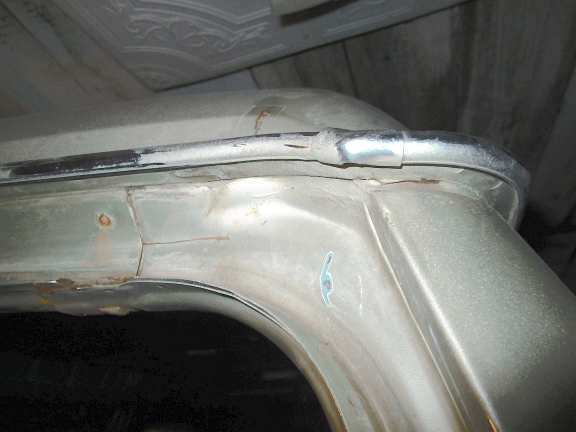

Трещина в проёме 5 двери
Добавлено: 15 фев 2021, 13:53
gansales
Это шов, а не трещина. Он у тебя цветёт, что делать? Думаю ехать в кузовной сервис.
Добавлено: 15 фев 2021, 17:25
John Preacher
gansales, насколько вижу, трещина идет от шва вправо. Предположу, что по шву уже расходилось (удар\варили) и трещина тогда же возникла или позже. Посмотрел бы что под уплотнителями резиновыми творится...
Добавлено: 15 фев 2021, 18:34
John Preacher
aassaa писал(а): и точечная сварка вроде как сорвана
странно. а слева что за дырка? у меня на п3 такой же заводской шов (внизу проема) выглядел куда капитальней...
Добавлено: 15 фев 2021, 20:15
gansales
Это шов между панелями, должен он быть промазан герметиком или нет я не знаю, но если там присутствует ржа - нужно что-то решать.
Добавлено: 15 фев 2021, 20:50
Саня 57
А там и решать не чего,вычистить,заварить,покрасить,не забыть обработать изнутри антикором.Вообщем к кузовщикам. :) .Ну или все сделать самому.
Добавлено: 15 фев 2021, 22:22
gansales
Если то что обведено трещина, то заваривать по любому, также посмотреть на вертикальный шов, если просто ржа, то зачистить и обработать. Плохо видно по фото.
Добавлено: 16 фев 2021, 08:03
dvm99
aassaa писал(а): Когда появилась - не знаю может даже и авто покупал с ней.
Знакомая тема! :)
Сталкивался с ней. Сам прое-бал при покупке, не у видел... И у меня было даже чуток страшнее...
Как я понял, это получилось от того, что кто-то покатался с приоткрытой или даже не до конца закрытой дверью, а не из-за петель и т.п.
Обязательно смотри и левую сторону тоже! Потому что нагрузка была диагональная...
А так, обращайся к грамотным кузовщикам.
Ещё особое внимание пусть обращают на прилегание двери. Может увести при домкрачении, что потом не отрегулируешь.
Добавлено: 16 фев 2021, 10:32
У мну на спорте так лопалась крыша в месте крепежа релинга, стоял габажник а на ем реечник который все время прыгал на кочках, вибрация и постоянные мелкие удары. в итоге лопнула крыша, варил :)
Добавлено: 16 фев 2021, 14:35
dvm99
aassaa писал(а): Кузовщик сказал не загоняйся, мол типа дверь тяжёлая из-за запаски из за нее и порвало.
Ни у кого не рвёт, а у тебя порвало... :)
aassaa писал(а): Так что делать то
Как минимум- снять крышу и поглядеть состояние клёпок усилителей в этом месте. А там уж решай...
Добавлено: 16 фев 2021, 19:14
dvm99
aassaa писал(а): ты как решал проблему?
Отдавал опытным кузовщикам.
aassaa писал(а): что я должен увидеть на левой стороне?
Состояние электрозаклёпок усилителей. Причём, с обоих сторон! Конечно правой стороне наверняка больше досталось, поскольку петли на ней, но левую сторону тоже надо проверить.
Добрался до фоток на домашнем компе.
Вот так было у меня снаружи:
Это внутри, как раз те усилители, о чём пишу:
Видишь, элементы что в углах оторваны от поперечного лонжерона?
А вот это после ремонта:
При ремонте кузовщик использовал домкраты и прочую оснастку для прижимов усилителей...
Но сложность ремонта зависит от состояния, может у тебя не так всё страшно.
ЗЫ
Слушай, обратил внимание на твою регистрацию- с 2010г.
Ты 11 лет ездил, и только сейчас заметил? Или сам когда-то покатался с недозакрытой дверью?
Добавлено: 17 фев 2021, 06:31
dvm99
aassaa писал(а): В любом случае теперь до лета ждать, там разбиру - буду смотреть.
Да конечно летом надо заниматься, потерпит...
