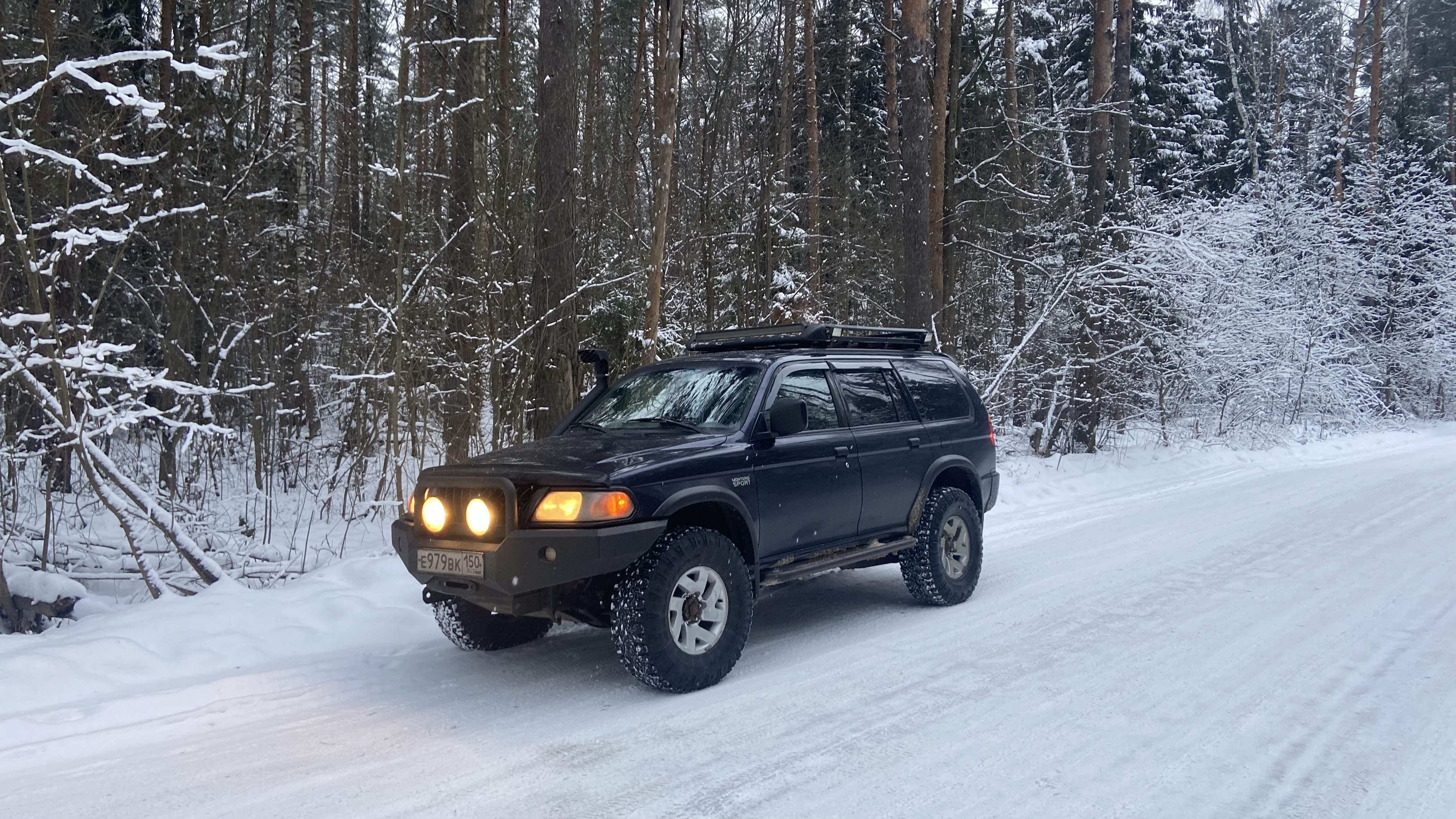

Уважаемые паджероводы прошу поделиться опытом использования верхних рычагов под лифт 2 дюйма от LK-TRUCK на МПС1.
В интернете отзывы и положительные и не совсем положительные.
Не хочется использовать проставки под верхние шаровые.
MPS 2004, 6G72, Maxxis RAZR MT-772 285/75/16 Лето, 285/75/16 Зима, лифт комплект IronMan 2", верхние рычаги LK-TRUCK, пневматическая блокировка заднего моста RD212, багажник на крыше + свет, реечный домкрат, рация

Приобрел. Поставил. Накрутил торсионы с перекидоном на три шлица.
Машин наконец стоит ровно :)
Хода подвески нормально.
Доволен
