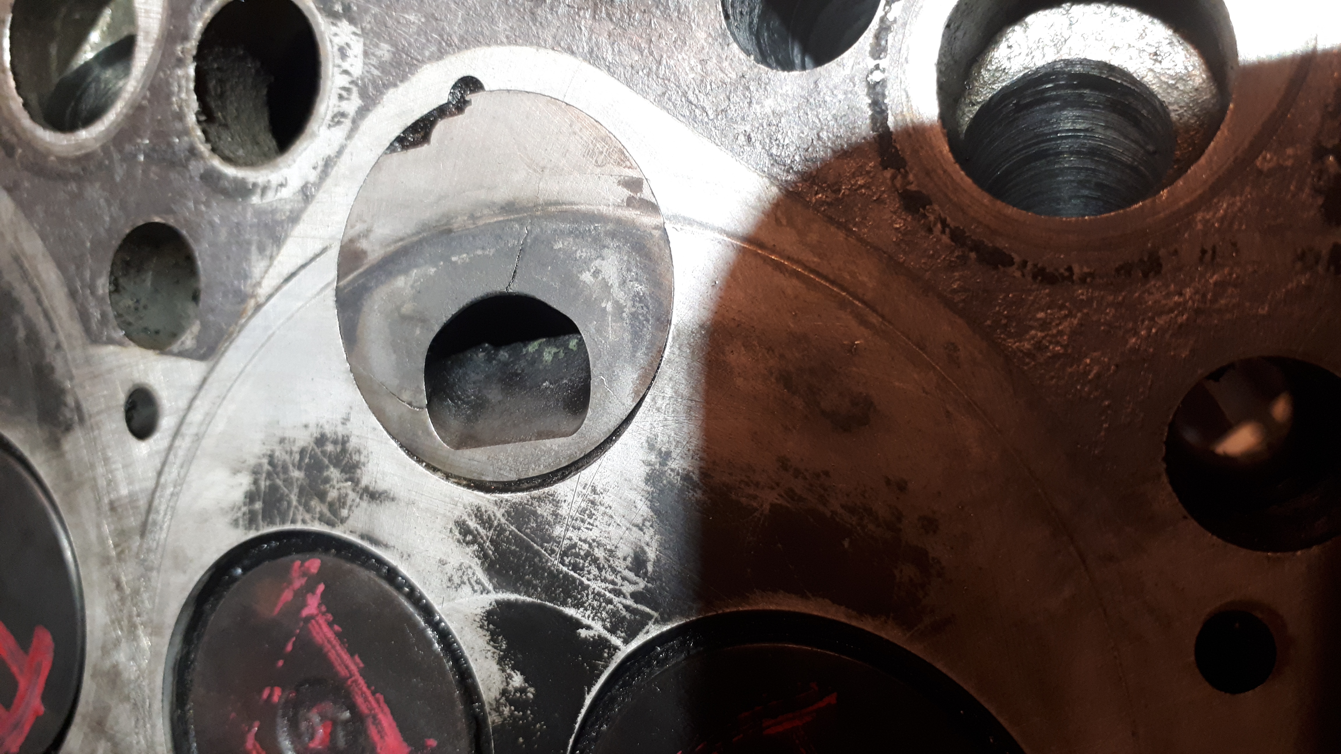

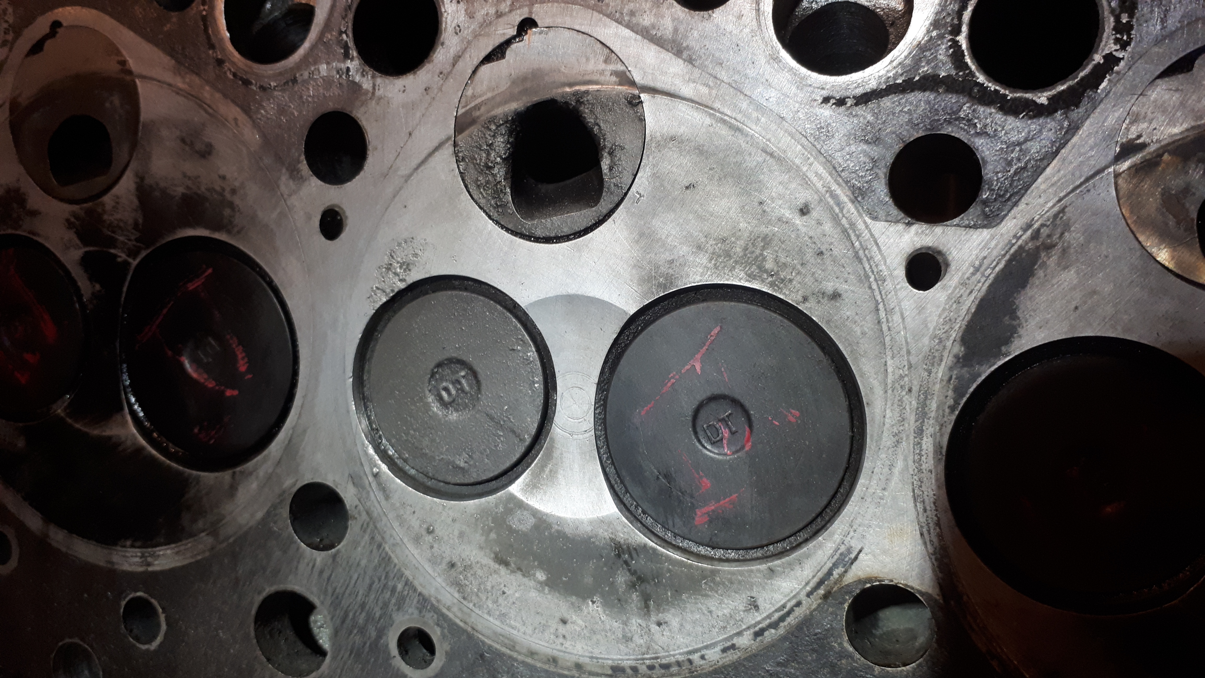

Доброго времени суток Уважаемые. Прошу помочь определится с ГБЦ, а конкретно есть ли смысл поставить обратно родную голову с подгоревшей и подплавленной форкамерой . Была бяда с форсункой третьего цилиндра, прожгло дыру в поршне и одновременно поплавило форкамеру. Там где перегильзовывал блок, сказали можно ездить с такой, мол лучше чем новая китайская. Но гложат сомнения, тем более что на остальных трех есть трещины. Если всеж новую - подскажите какую.Или может где меняют форкамеры в Москве? Машина Паджеро спорт 2003г.

форкамеру можно поменять . и они продаются (но нужно искать)
опасность состоит в том ,что если оа будет трещать дальше ,может отвалиться кусок. целая форкамера не вывалится.
