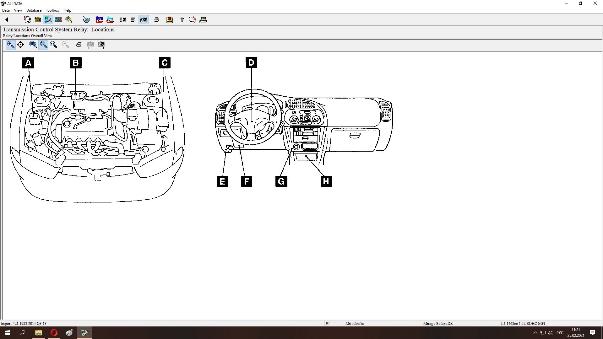

Ребята подскажите , вобщем машина Митсубиси мираж 1997 г 4G15 CK2A,,диагностика показала 0054 ELC RLY OPEN ,т,к рэле АКПП, однако найти это рэле немогу диагност сказал раз такая ошибка значит рэле есть , электрики 7/8 говорят рэле у меня на машине такова нету , АКПП в аварийном режиме , не пойму есть или нет такое рэле и где искать все перерыл уже

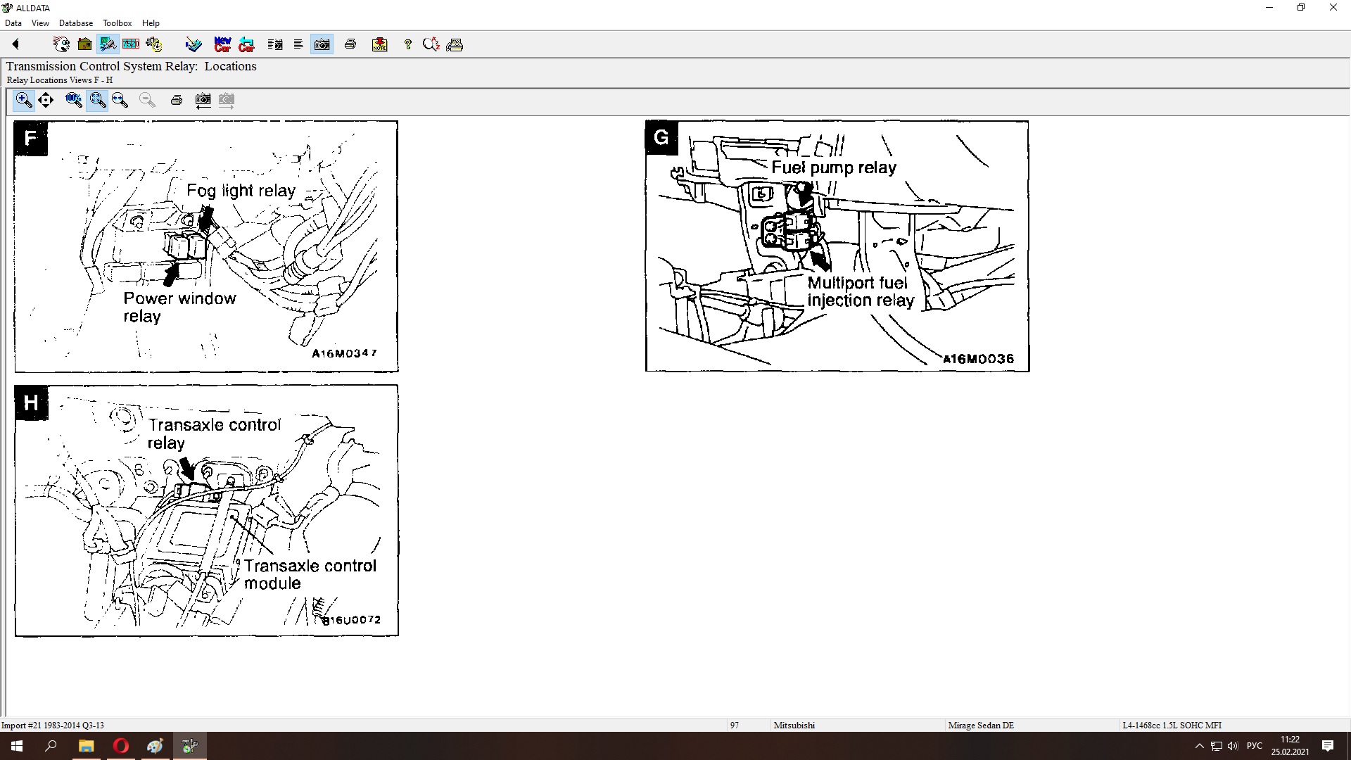

Посадочное место H

Спасибки нашол, рэле одно двойное как на фото одно одинарное вроде работают, снял двойное рэле хотел глянуть какое напряжение к ним идёт , и не пойму на одну рэле со всех четырех проводов поступает ток , на двух 12.20,,,,и 11.25 может вообще такое быть
