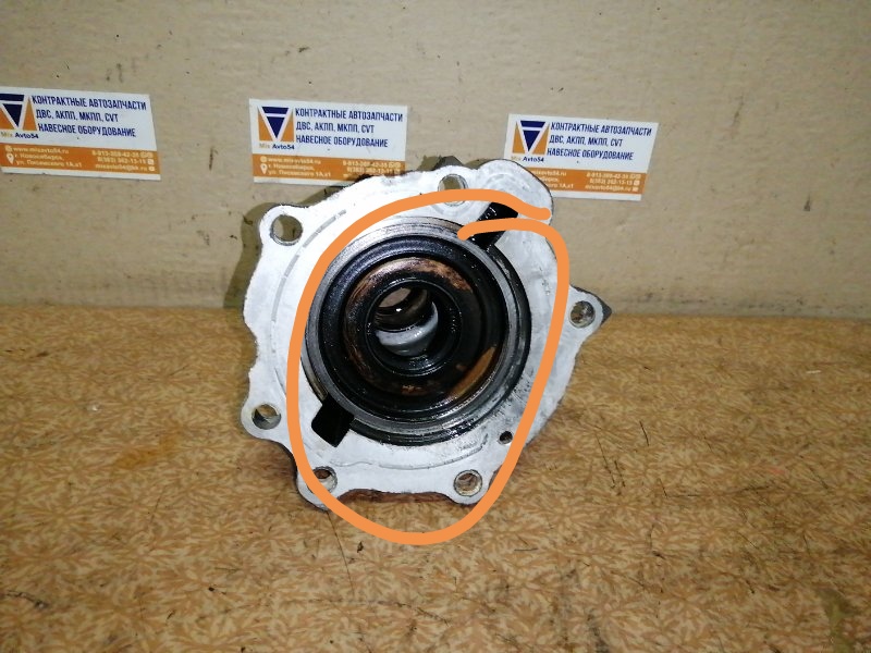

Всем ДВС!!! Проблема такая: есть хвостовик раздатки SS митсубиси паджеро 2 1997 МТ 3.0 24v внутри у него сальник выходного вала на бронзовой (медной?) втулке маркировка bz5099e, он дубовый, хочу поменять но в каталогах его нет а яндекс выдаёт не точные фото. Кто его менял и что ставил??? Фото могло не добавится...

Какого либо основания менять его нет. Это просто маслоотражающая шайба.
Она ничего не уплотняет.
