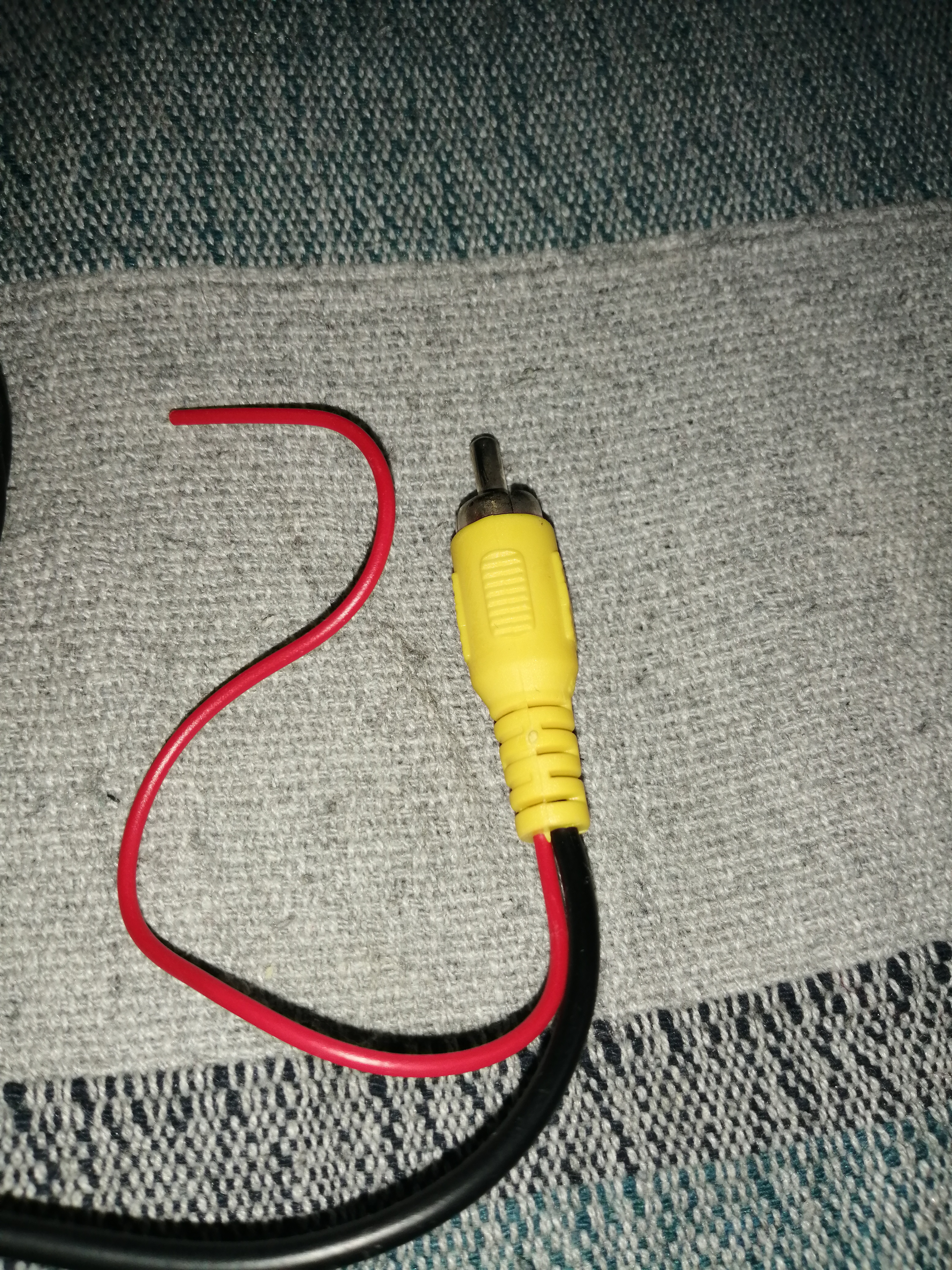

Доброго здоровья всем. Подскажите, кто знает, распиновку для подключения камеры заднего вида на штатном мониторе паджеро 3 как на фото - https://cloud.mail.ru/public/1ktF/Y4ow4xV94

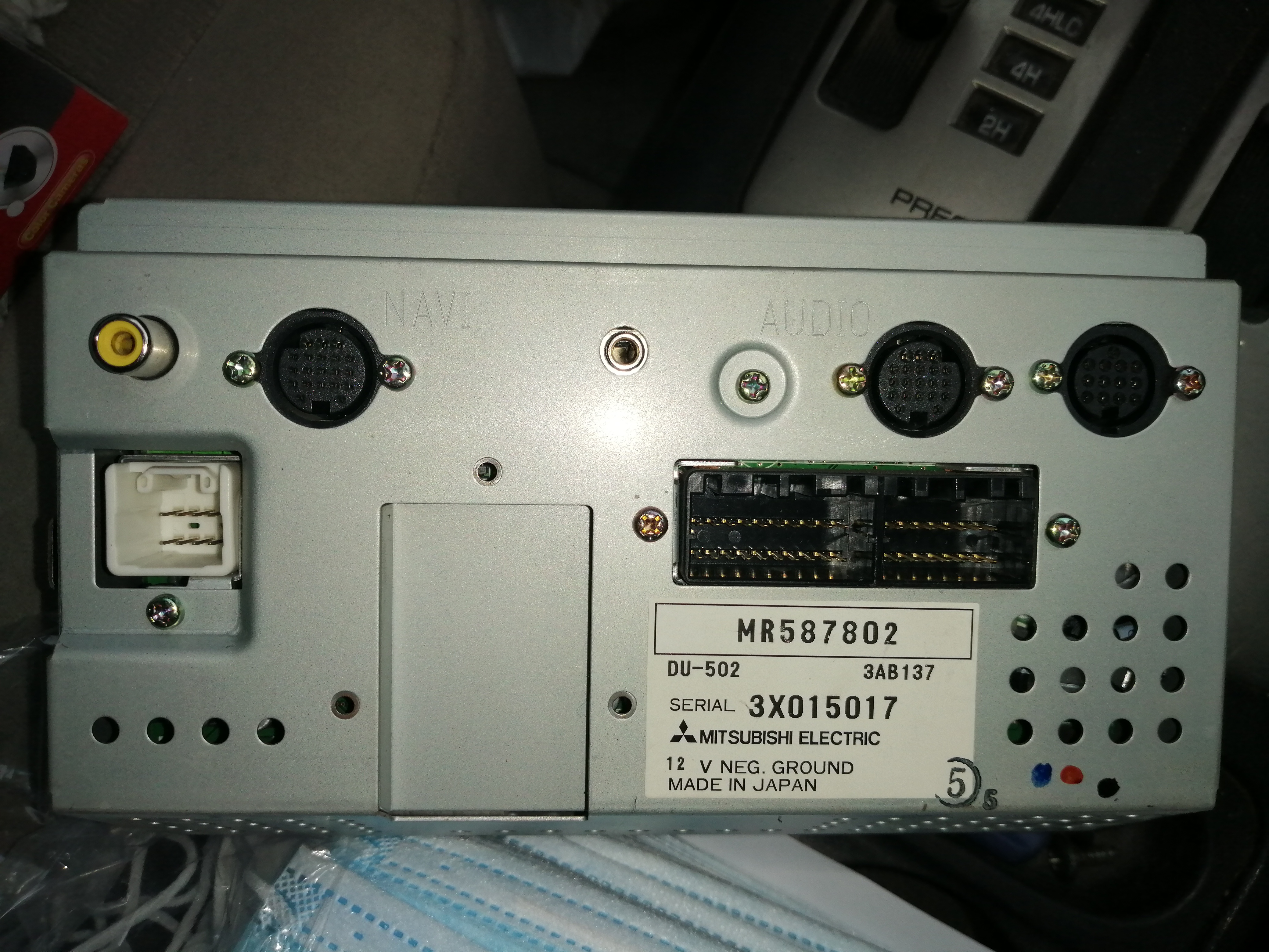

Или на этом фото
Или на этом фото

Тему изучил, вопрос остался. Прошу прощения за навязчивость, но не понятно, где на штатном мониторе контакт для подключения +12в с ЗХ (на фото красный провод) и где контакт для видео с камеры (желтый тюльпан)? Подозреваю, что желтое гнездо тюльпана - это оно и есть. Но там воткнут уже один тюльпан (может, это контакт от старой камеры. Но на бампере ее не было)

По тюльпанам и активации входа расписано в сообщении http://dion-club.ru/forums/?showtopic=1 ... st&p=38159

наконец-то камера заработала. Все оказалось очень просто. В задней двери есть разъем для подключения камеры ЗХ. Там на камеру подается 6в. При выборе камеры это надо учитывать. Хотя у меня на 6в работает 12ти вольтовая камера.
