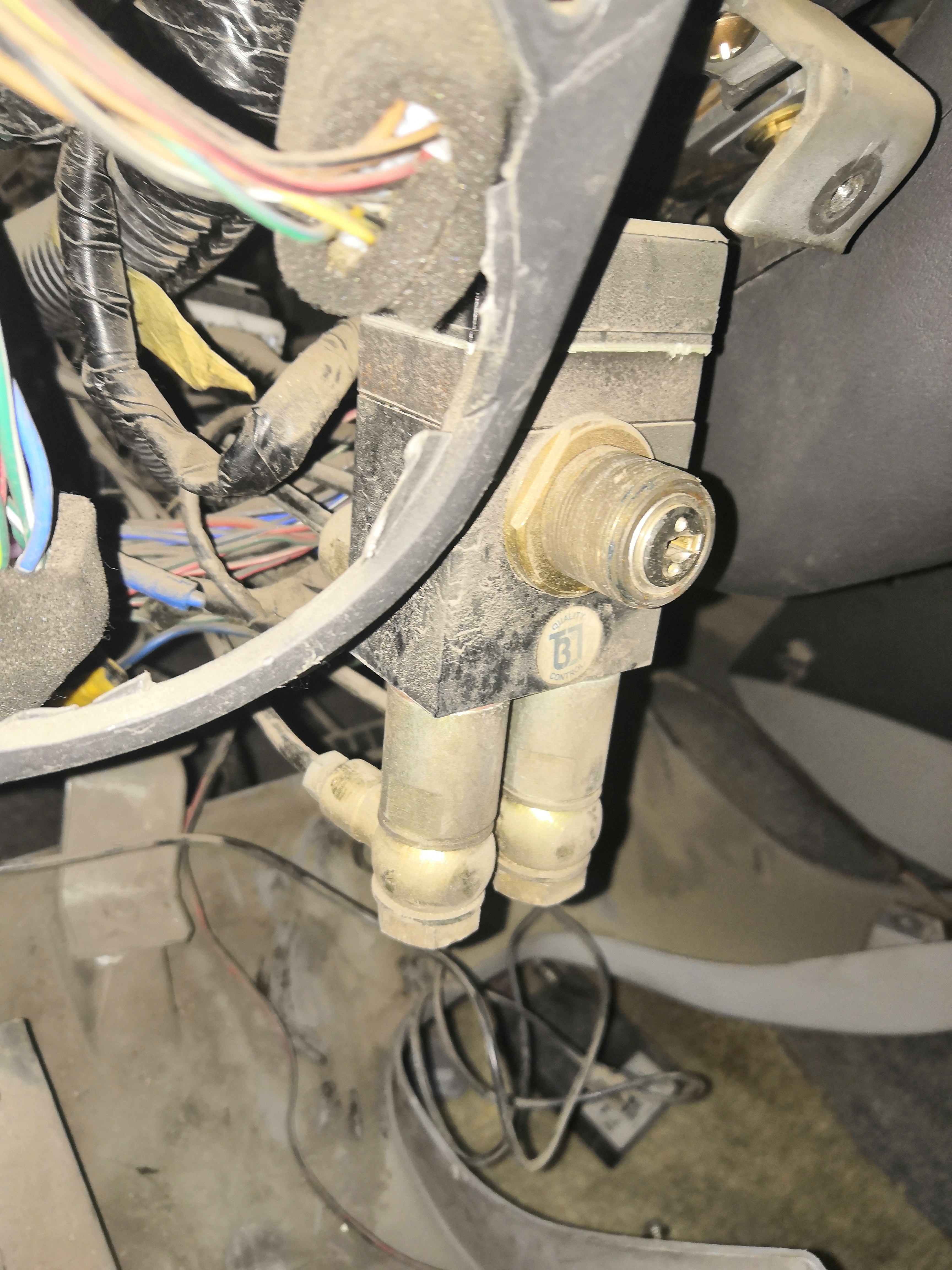

Всем привет! Может кто знает, что это за штука? Я так понимаю это перекрытие топлива к вебасте или я не прав? Может это перекрытие вообще бенза, типа противоугон? Заранее благодарен за ответы!

Вам сказочно повезло...... ::-D: ::-D: ::-D:
Но бензина там нет. ::-[:
https://www.tecno-block.ru/tecnoblock/

Спасибо! И правда сказочно, ключей то нет))) Но я был близок, что это противоугон.

white2007 писал(а): И правда сказочно, ключей то нет)))
Ну это уже решаемо, так или иначе.

А как решаемо? Ключ не подобрать, т. к. это невозможно, он там супер защитный, только замена блока целиком, в новосибе выкатили порядка 50тр :%):

Ну правда есть вариант на авито купить 2000 и 3000 помоему, но не факт что они рабочие

white2007 купи не рабочий но с ключами :*YES*: и в мастерской по изготовлению ключей старый без ключей удалят личину и вставят с донора. :*THUMBS UP*: :*DRINK*:

наКуй :=-O: яб такую каку с тормозов убралбы от греха подальше, кто его знает в какой момент она глюканёт ::-P: ?

В этих блоках часто выходила из строя сама личинка . Ключ вращается вокруг , и машина не растормаживается ( после нажатия педали ) .
Благо эти устройства 1 и 2 контура . Кусаешь НЕштатные трубки под капотом и поехал . В сервисе восстанавливаешь соединения ,благо Техноблок монтируется с помощью резьбовых штуцеров .
Ттт , у меня лет 10 стоит , работает .
