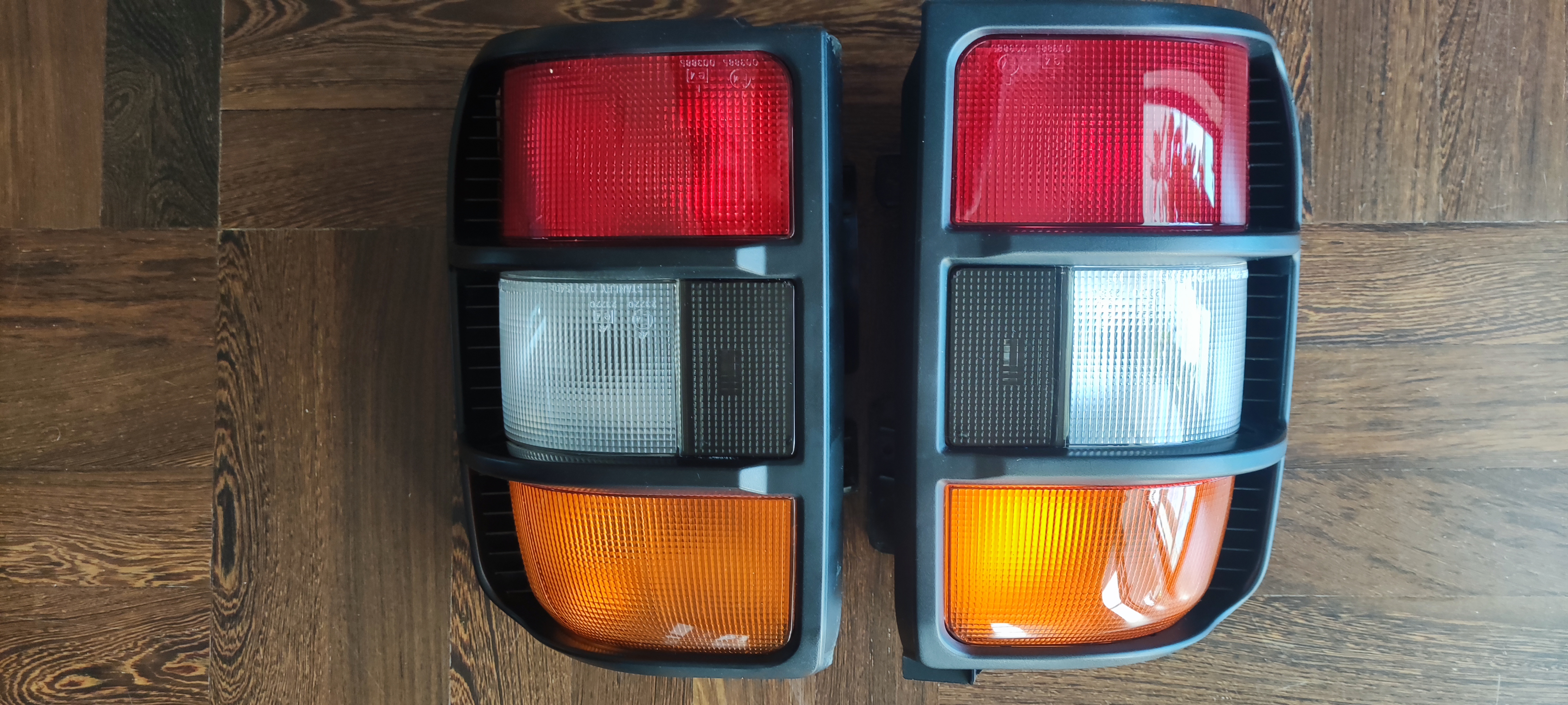

Заморочился такой темой.
Всем известно , что на европейских П2 по какому-то недоразумению задние фонари в кузове "полуслепые".
Есть простое решение - купить готовые фонари от японского П2. Но мы легких путей не ищем))
Вот что из этого получилось.
Для реализации затеи нужны фонари от монтеро, желательно с проводкой и придется красить отражатель в верхнем сегменте европейского фонаря- его там нет изначально.
По мне , так неплохо получилось. Из плюсов - сохранились 2 больших фонаря заднего хода и появились поворотники в самом правильном месте, имхо. До кучи - двухконтактная лампа в красном сегменте- будут дополнительные стопы и габариты.(пока не сделал)
