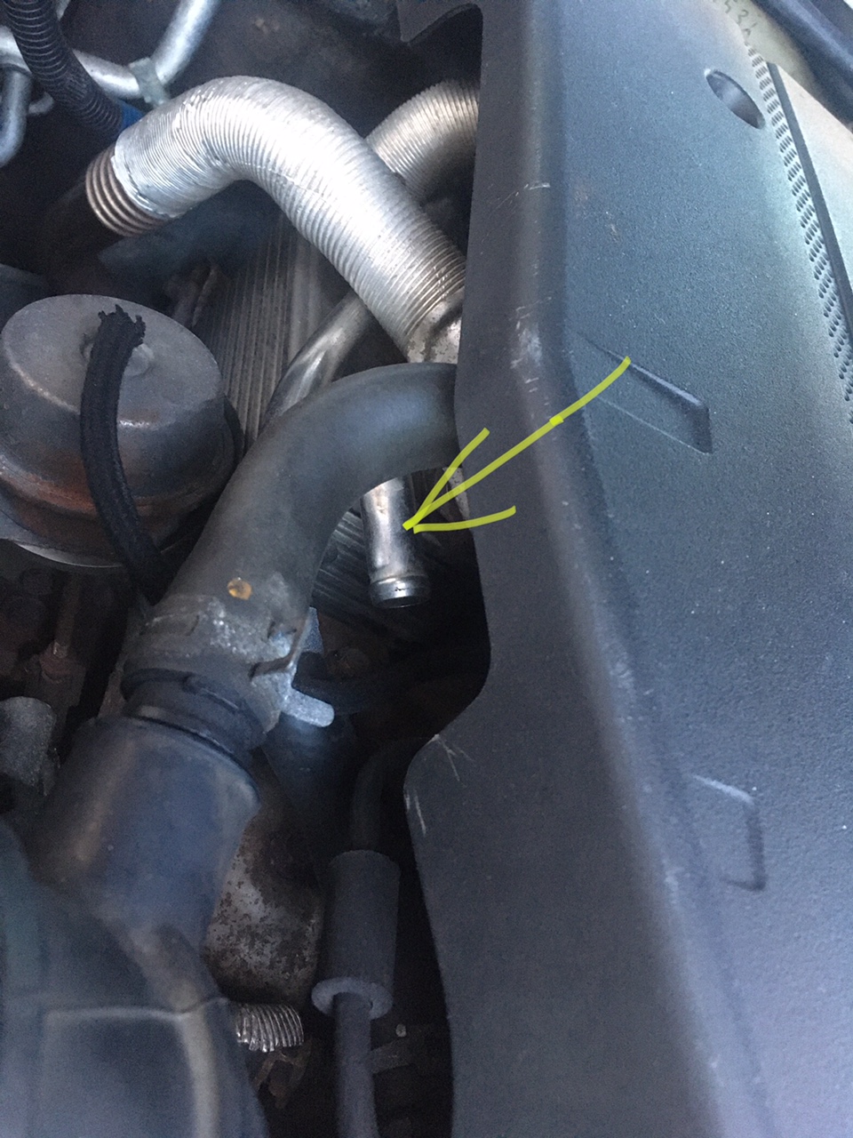

объясните пож-ста дураку что это за патрубок и должен ли он идти в никуда?.

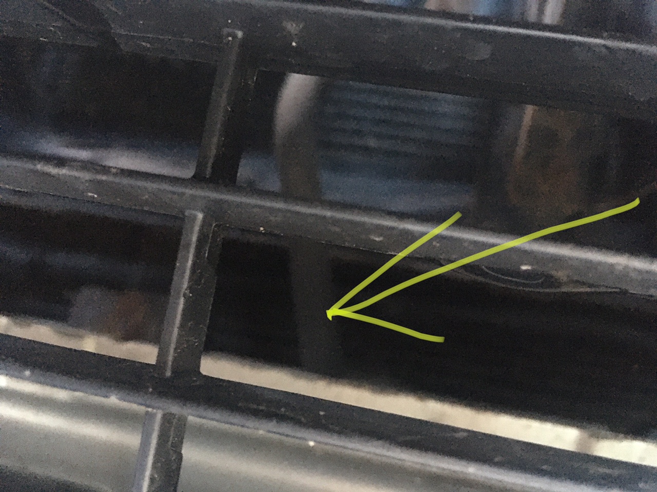

...и еще, в догонку: этот шланг должен вот так просто болтаться перед радиатором??.

=1= писал(а): объясните пож-ста дураку что это за патрубок и должен ли он идти в никуда?.
Это патрубок с теплообменника ЕГР.
Естественно он должен быть подключен к системе.
Но его отключили скорее всего искали откуда попадают газы в систему охлаждения, и обошли его.
Вполне возможно что он просто треснут.
Заткните на нём второй патрубок, а на этот оденьте воздушный шарик, или на оба патрубка на нём.
Если шарики будут надуваться, значит в нём трещины. )

=1= писал(а): и еще, в догонку: этот шланг должен вот так просто болтаться перед радиатором??.
Раз болтается, значит должен.... ::-D:
Это не ведомо, потому как не понятно откуда и что это за шланг.)
Могу предположить что это шланг от дополнительного радиатора АКПП.
Фото нужно лучшего качества....

SNOOPER писал(а): Могу предположить что это шланг от дополнительного радиатора АКПП.
хорошо, если от доп. а не от главного... :? там подкапывает кстати слегка... сниму бампер, скину фото получше.
