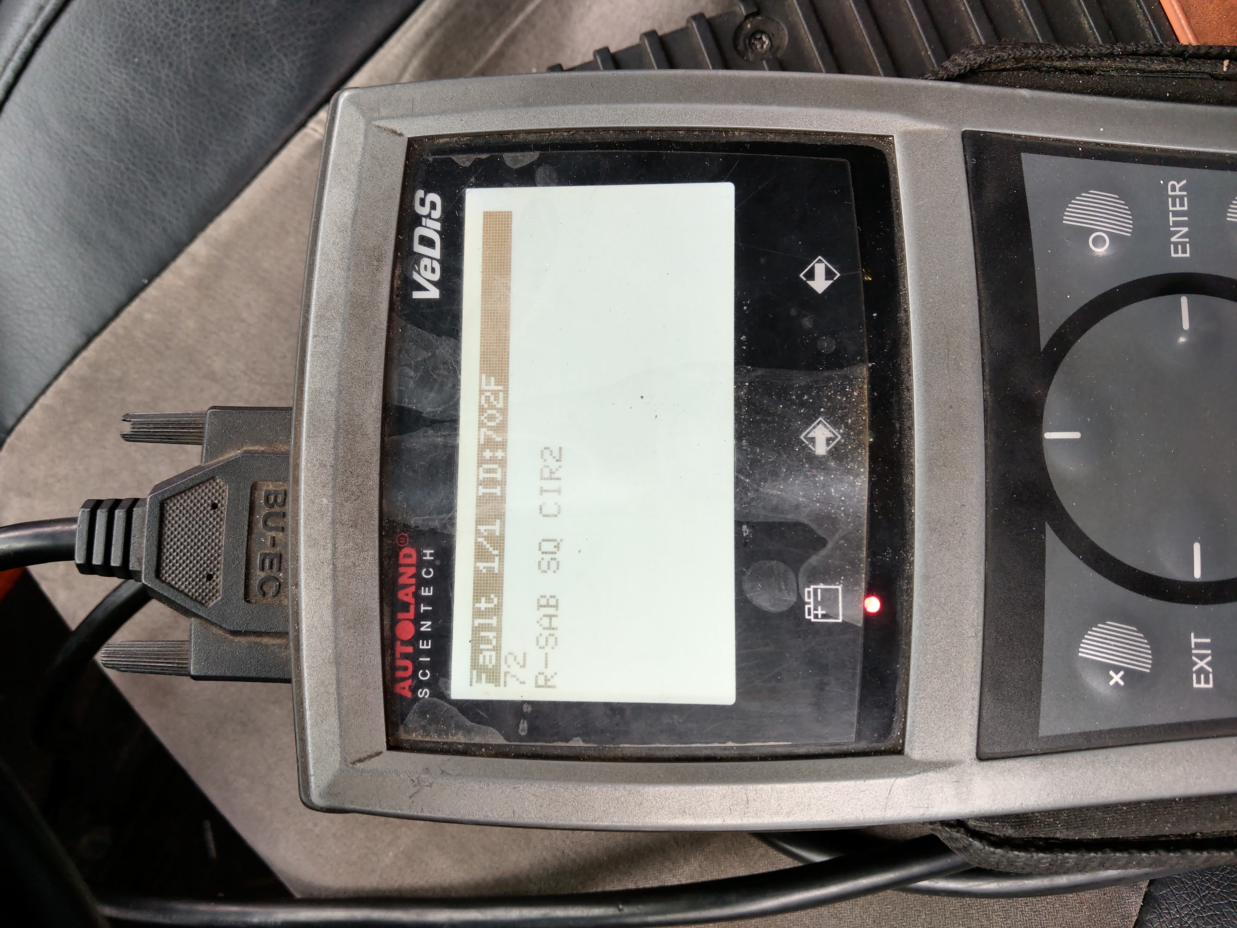

Добрый день. Подскажите пожалуйста, загорелась SRS, но периодически тухнет сама...думаю, что плохой контакт где-то, но куда лезть не знаю уже (где знал-проверил). Считали ошибку 72 R-SAB SQ Cir2, стёрли, но появилась вскоре опять.

Смотрите правую боковую подушку, обрыв цепи.

Спасибо. А не подскажите, как снять этот разъём с самой подушки? Там защёлок нет никаких, а с силой тянуть боюсь...снял бардачёк, а разъём на подушке болтается.

Denis2011 писал(а): Спасибо. А не подскажите, как снять этот разъём с самой подушки? Там защёлок нет никаких, а с силой тянуть боюсь...снял бардачёк, а разъём на подушке болтается.
Эта не нужна.
Нужно сиденье или штору смотреть.
