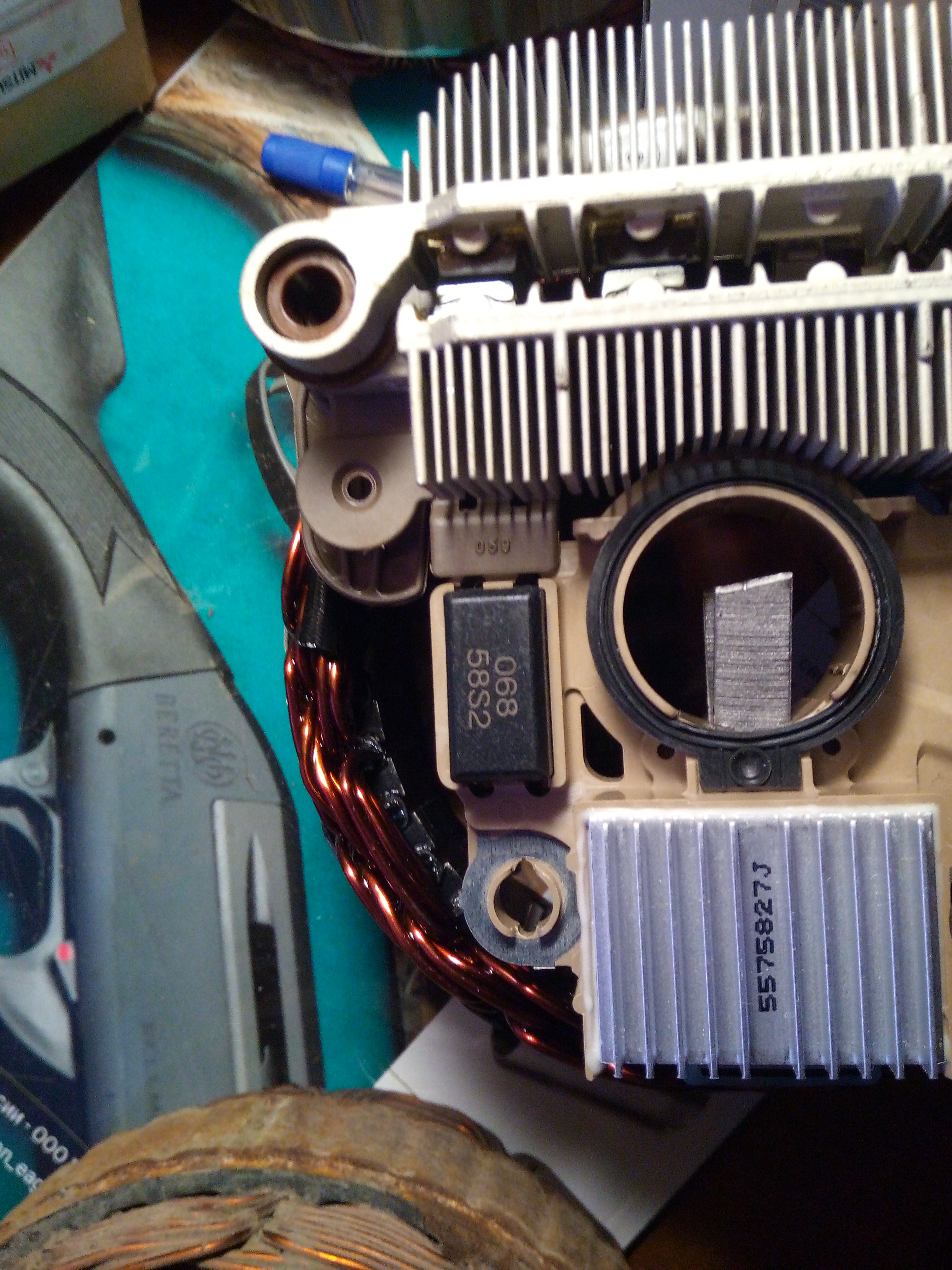

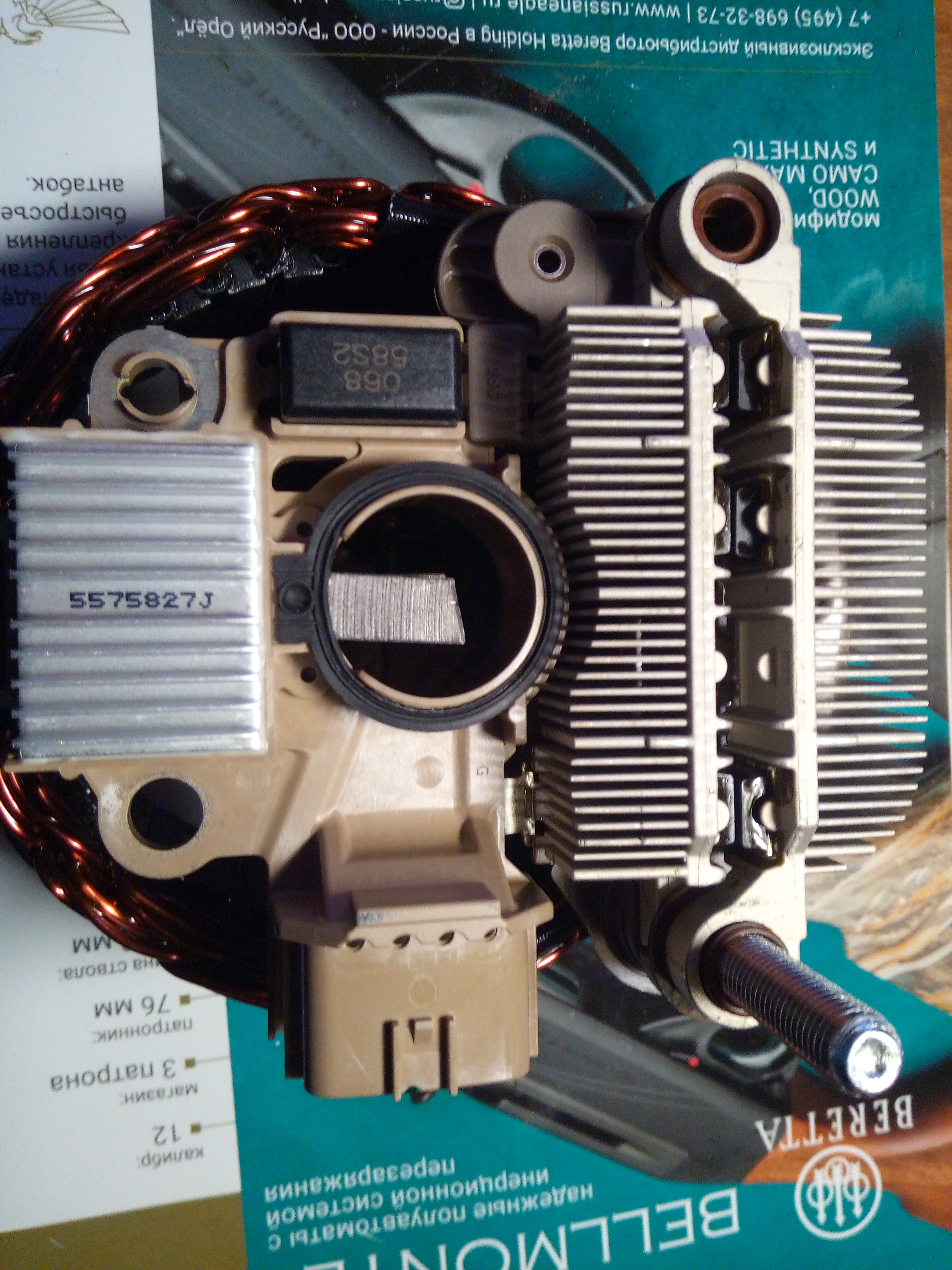

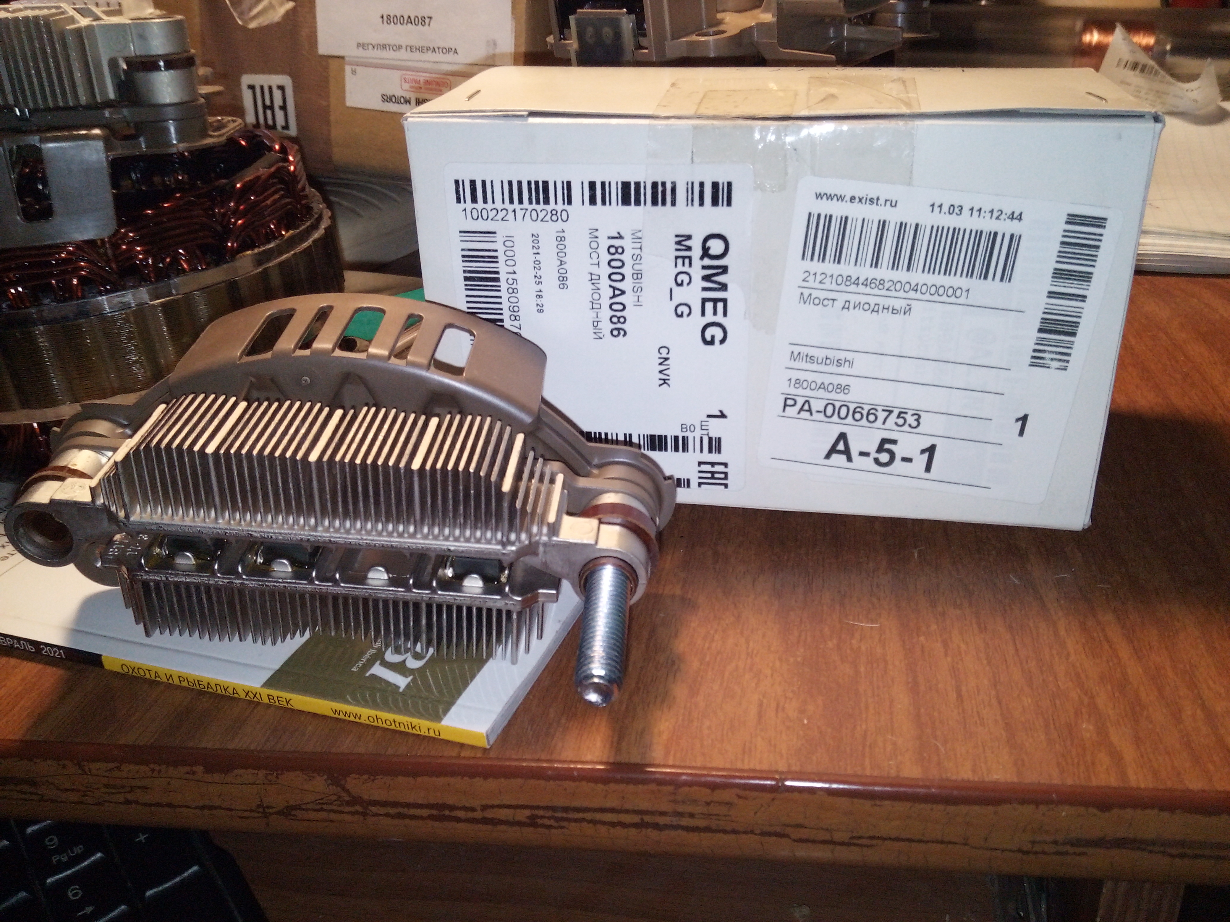

Генератор 1800А115 на МПС 2 2008 г.в .перестал выдавать напряжение. Диагностика показала пробой диодного моста. Сразу были заказаны подшипники ,диодный мост и регулятор . Подшипники и мост пришли нормально. А вместо регулятора пришло
Цифры на чёрной коробочке и на серебристом радиаторе не совпадают со старыми. Вся эта конструкция по габаритам не подходит к названному генератору .Вопрос в том -подходит ли регулятор ,если его выпаять из этой сборки и впаять в старый генератор с новым диодным мостом ,который пришёл отдельно?

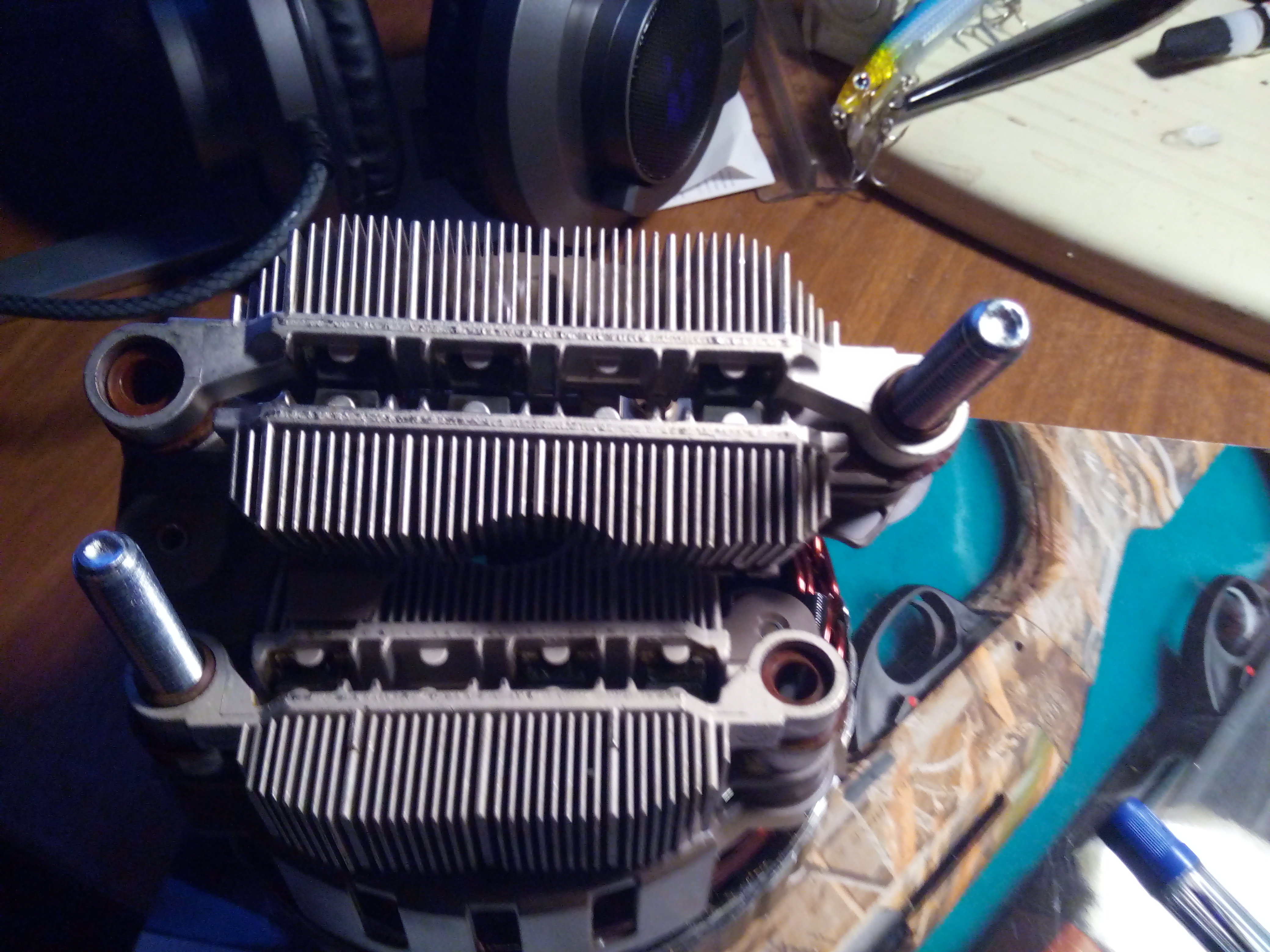

Вот разница по размерам диодного моста

Вообще то регулятор должен быть в таком вот виде, без моста.
Сравните размеры со старым, и перепаяйте.

SNOOPER писал(а): Вообще то регулятор должен быть в таком вот виде, без моста.
В том и проблема. Главное не могу понять -по току РР на 90 и 120 ампер одинаковые. распа.ять и попробовать можно .но тогда вернуть сборку в магазин не получится. Хотя одна из них и так невозвратная. время обмена вышло.

Диодный мост ждал больше месяца. А тут сборка за 4 дня. И всё оригинал.!!??

Алексей743 писал(а): . А тут сборка за 4 дня. И всё оригинал.!!??
Какой-то висяк в службах бывает... Неликвиды и т.п., что цену сбрасывают в разы...
Так что не исключено!

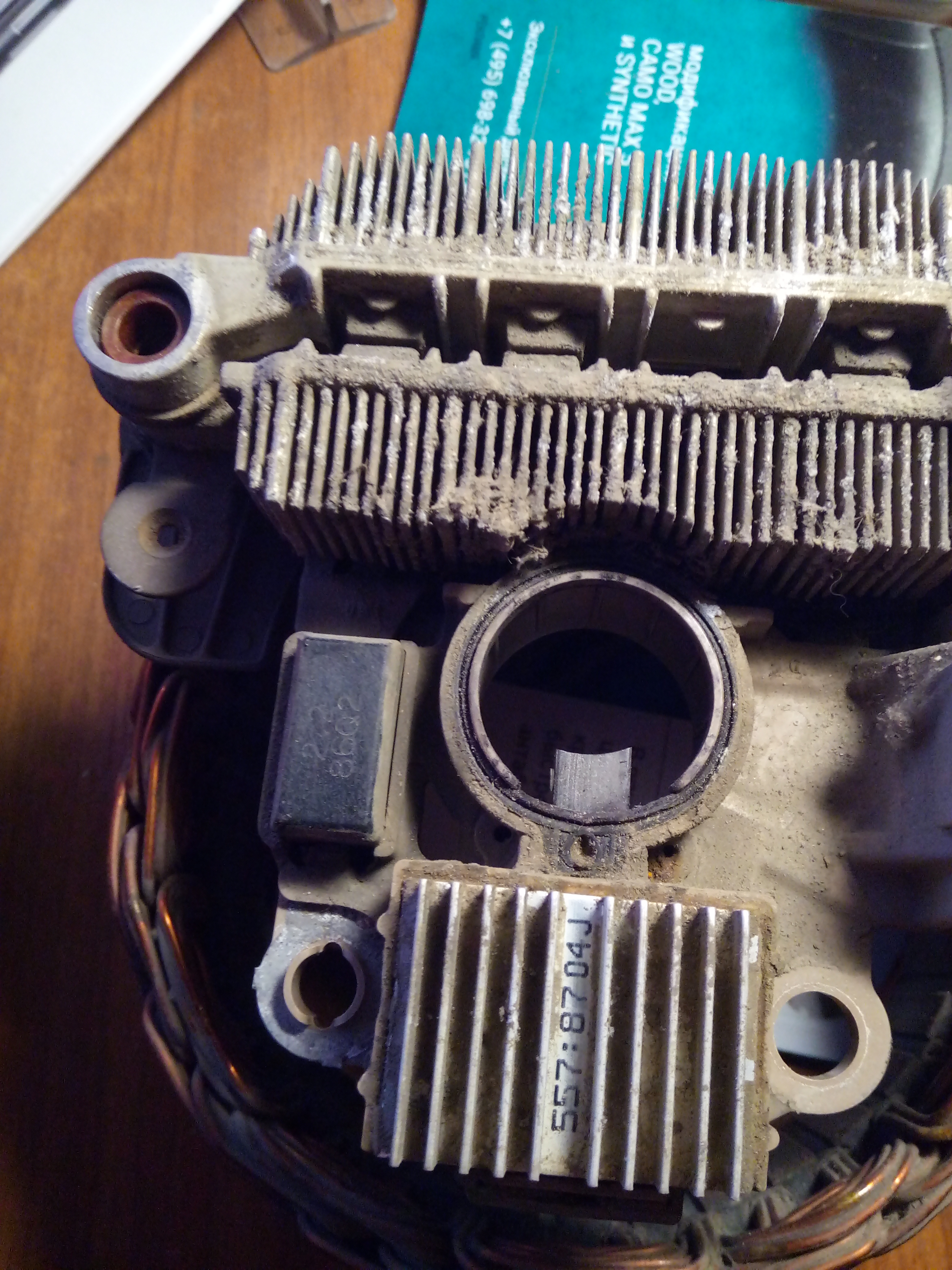

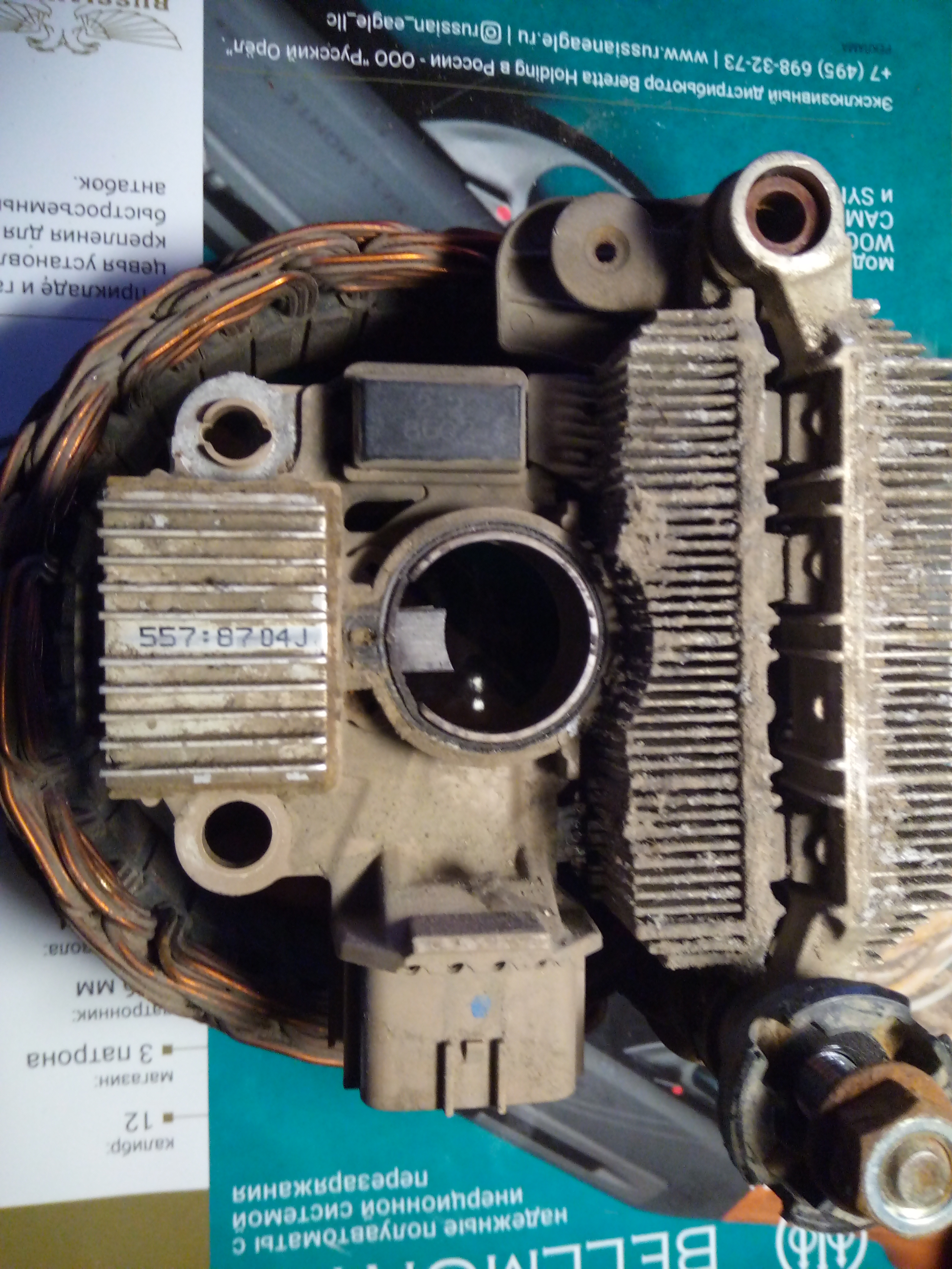

SNOOPER писал(а): Сравните размеры со старым, и перепаяйте.
Размеры совпадают. Но некоторые цифры на корпусах эл.компонентов\не знаю как классифицировать\ не совпадают со старыми.

Алексей743 писал(а): Но некоторые цифры на корпусах эл.компонентов\не знаю как классифицировать\ не совпадают со старыми.
Это не страшно... Всё равно это выпрямительные диоды.

Номера щёток на всех трёх 041 и знак митсубиси.
