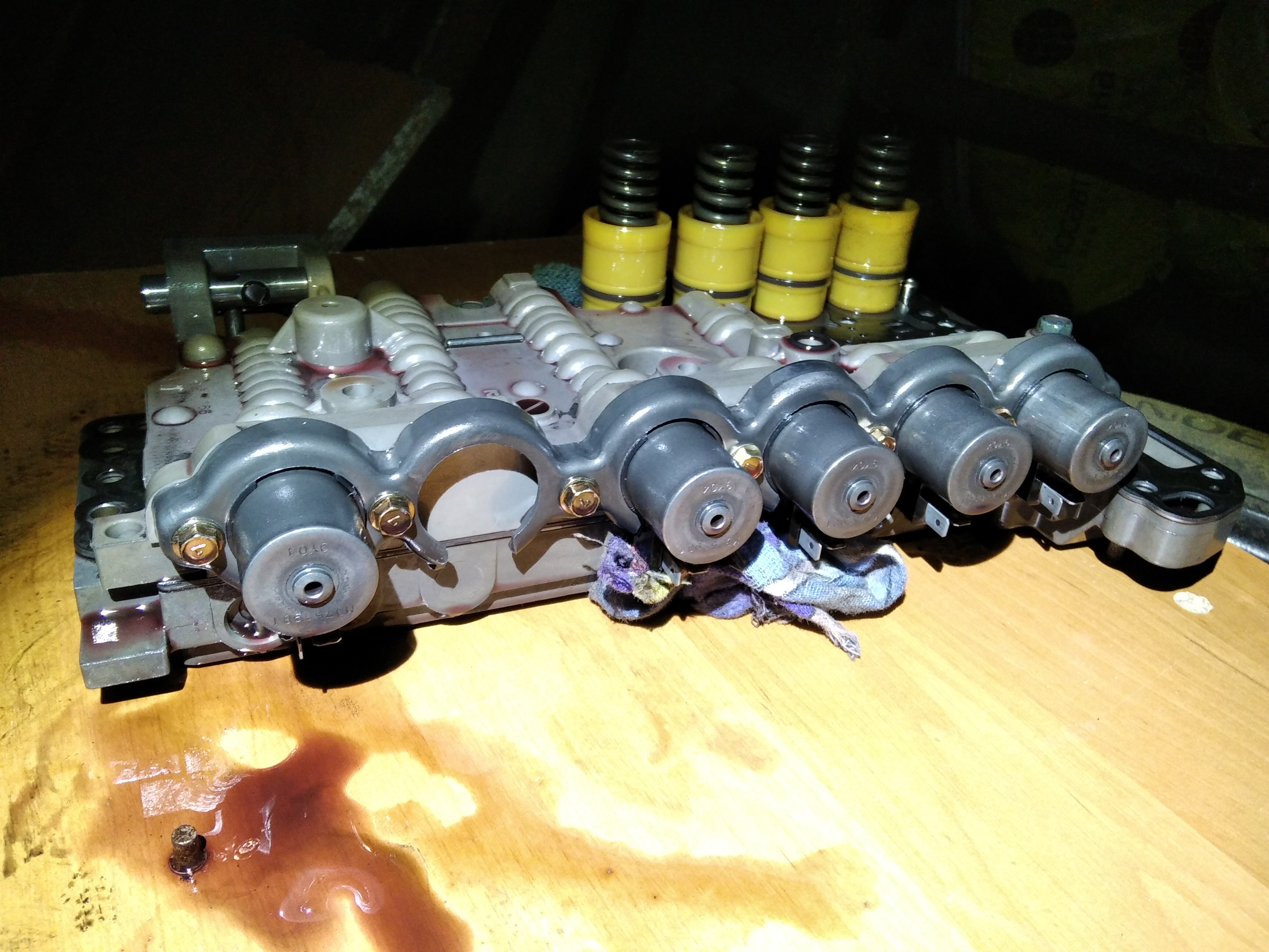

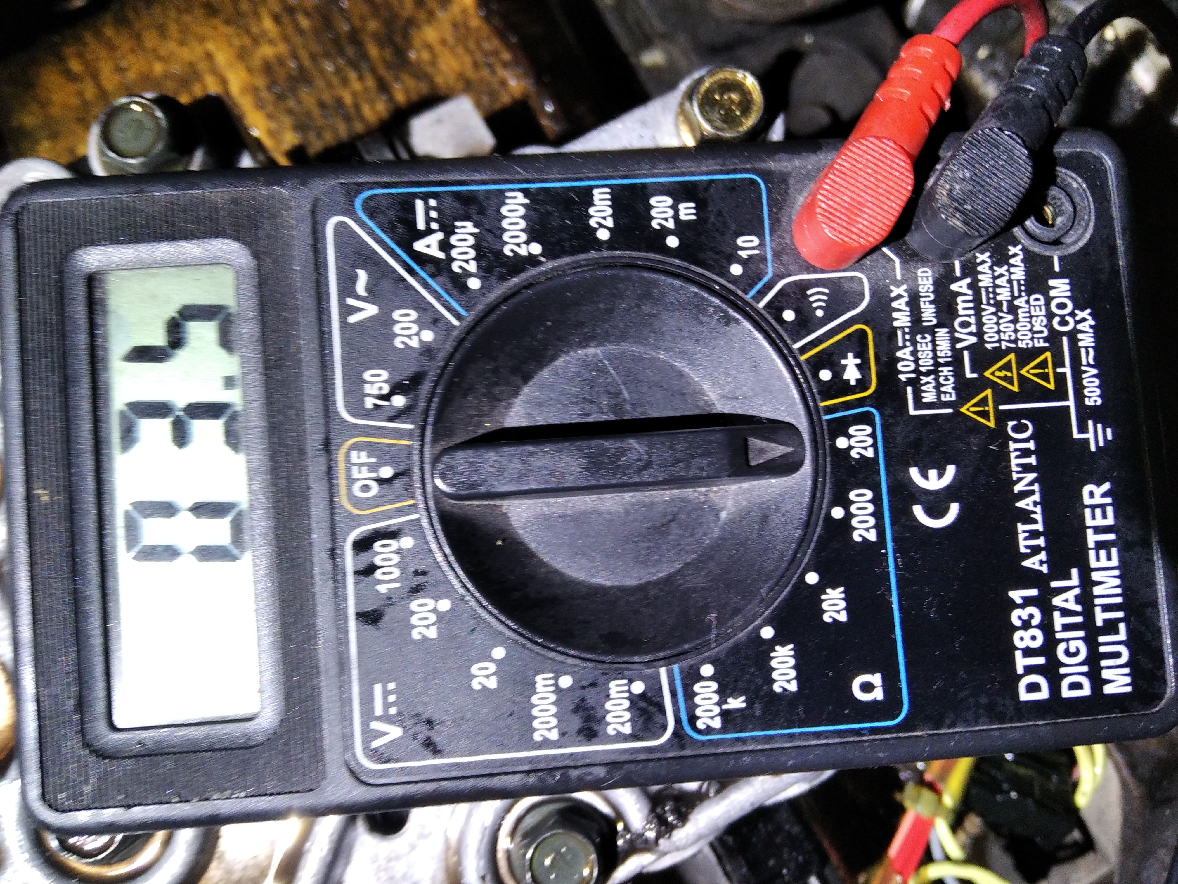

Форумчане! Акпп оказалось 4 ступкой (v4a5), а у меня старая v5a5. Когда снял гидроблок на новой акпп увидел всего 5 саленоидов, а не 6,как в книге.
Или она все равно должна работать? Может ли акпп 4ступка работать на эбу от акпп 5ст? И почему у меня вылазит только 35 ошибка... (саленоиды, в т ч и тот, по которому ошибка (клапан редукционного тормоза) все щелкают при подаче 12в). Сопротивление на фото.

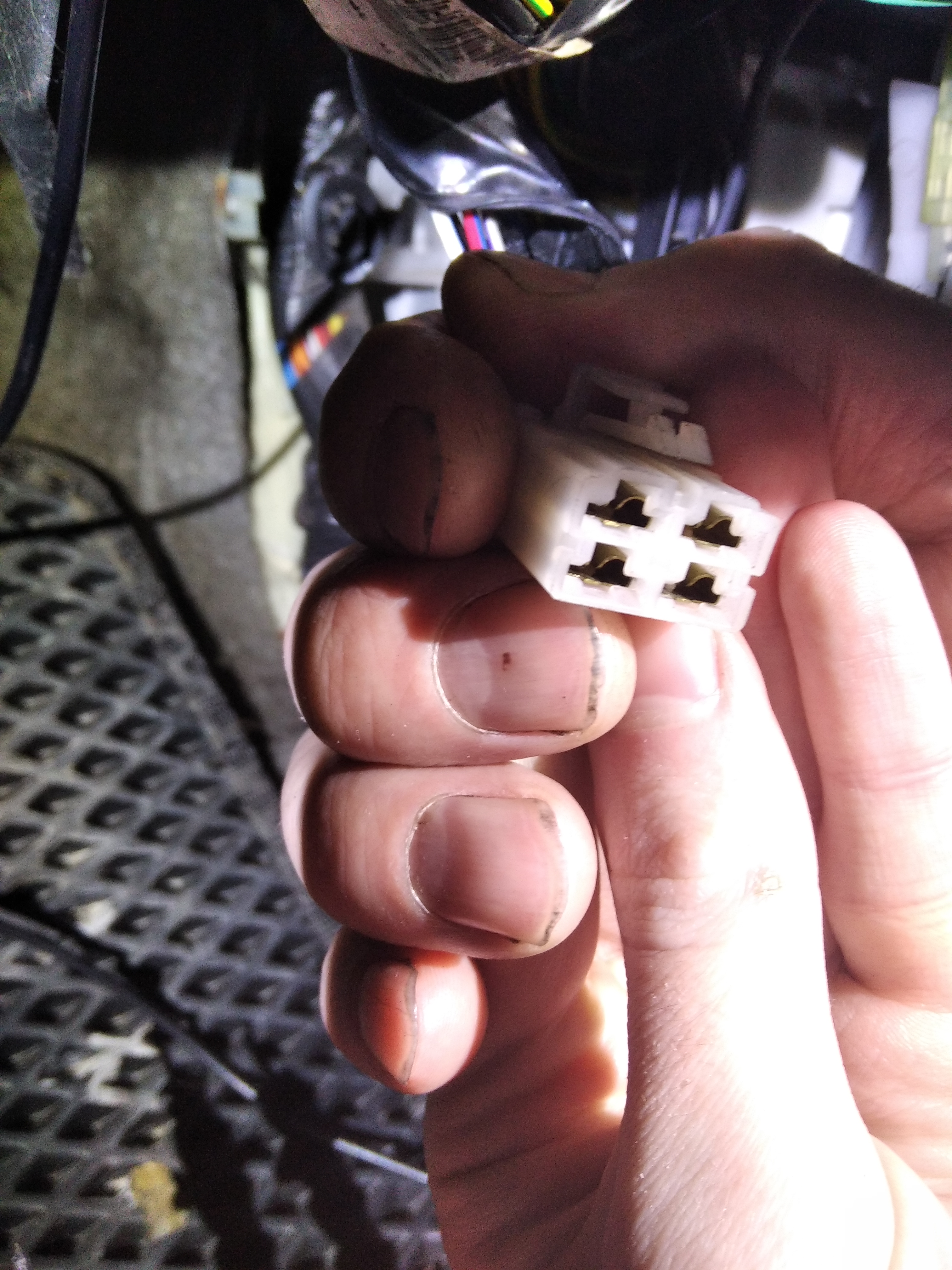

По поводу релюхи - все странно, туда постоянно идёт 12 в, но на выходе ничего. При включении зажигания происходит щелчок.

Не пойму как релюху то проверить. Вот на верхние два выхода постоянно идёт 12в, что при вкл зажигания, что при выкл. А вот на нижние два идёт импульс до 12 в при вкл зажигания и потом стремится к нулю. Если подсоединить релюху, то импульс до 6в, щелчок и к нулю.
Если кинуть 12в от аккума на реле (что на верхние, что на нижние) по идее остальные два должны замкнуться, но этого не происходит.

Да нормально оно работает скорее всего
Просто проверяет наличие соленоидов подавая на них питание, одного не находит, и отключает.
Меняйте коробку.
