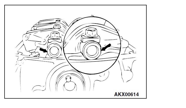

Александр0598 писал(а): Всё началось после замены гидриков и ГРМ.. полез вообще потому, что выдавило сальник распредвала правого...
А вот это можно было сразу сказать.....???
146% Вы установили оси коромысел вверх ногами.
Вот масляные каналы на фото, должны быть обращены к ГБЦ, тоесть вниз.
А лыски с торцов этих валов должны смотреть наружу.
Открывайте клапанные крышки и всё встанет на свои места. )

SNOOPER писал(а): установили оси коромысел вверх ногами.
Охереть, если так... :)
А зачем их вообще трогать для замены гидриков?
Открутил постель и меняй спокойно, не доставая болты...
Или хотели "как лучше", с промывкой всего?
ЛИХОРАДКА 6G72 помогите)
Добавлено: 14 апр 2021, 22:17
dvm99 писал(а): А зачем их вообще трогать для замены гидриков?
На 24-х клапанных только снимать ось, там нет постели, вал вложен в головку.
